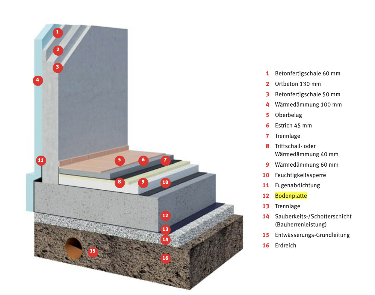

Nochmal zwei Fragen: ist euer geplanter Bodenaufbau wirklich 38cm? Und hast Du mal eine Hausansicht der Straßenseite?

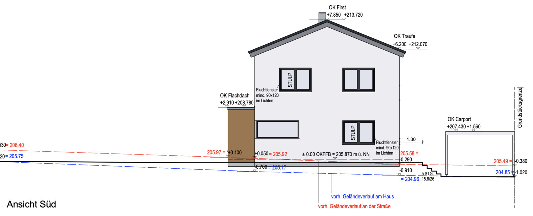

Die gesamte Straße ist abschüssig (siehe Anhang). An der Grenze zum Nachbarn ist die Höhe der Straße 205,49m. Höher darf an auch nicht bzw. macht auch keinen Sinn. Wenn ich auf diese Höhe aufschütte, dann darf ich maximal 9m rein, dann ist mehr als 1m.
Bzgl. Bodenaufbau: Siehe Anhang.
In der Tat ist die Bodenplatte inkl. Estrich und Dämmung recht hoch. Der Fertigfußboden sind dann nochmal 16 mm :)
Momentan favorisieren wir die Variante Haus 1 oder 1,5 m nach Norden, dann Parkplatz vors Haus, Mülltonnen hin (in einer schönen Form) und Carport tiefer bündig mit dem Ende des Hauses. Das ist, soweit ich das berechnet habe, auch umsetzbar.
In einer Sache bin ich unsicher: Kann man ein Haus "Problemlos" nach 2m mit L-Steinen abstützen bzw. das Gelände? Das sollte ja gehen, oder? Das Carport zum Haus hin würd eich einfach innen mit Holzoptik oder so verschalen, dann schaue ich nicht auf die L-Steine.
Mit der Betonung auf "problemlos" ist m.E. "oder" die richtige Antwort. Nach meiner Überzeugung werden L-Steine generell maßlos überschätzt bzw. stammen die Annahmen über die Viskosität von Baugrund noch aus Zeiten, in denen Starkregenereignisse selten waren und man sich auf "Erholungsphasen" dazwischen "verlassen" konnte. Im Falle eines nur dreitägigen Monsunintervalls braucht es da schon rhizomstarkes Gesträuch und dergleichen, um den Pudding zu halten. Bei kellerlosen Häusern in Hanglage das Gelände auch noch zu verspringen zu lassen, halte ich schon für gewagt, wenn man bei der "Stabilisierung" nur auf die Pappkameraden setzt.

Mit der Betonung auf "problemlos" ist m.E. "oder" die richtige Antwort. Nach meiner Überzeugung werden L-Steine generell maßlos überschätzt bzw. stammen die Annahmen über die Viskosität von Baugrund noch aus Zeiten, in denen Starkregenereignisse selten waren und man sich auf "Erholungsphasen" dazwischen "verlassen" konnte. Im Falle eines nur dreitägigen Monsunintervalls braucht es da schon rhizomstarkes Gesträuch und degleichen, um den Pudding zu halten. Bei kellerlosen Häusern in Hanglage das Gelände auch noch zu verspringen zu lassen, halte ich schon für gewagt, wenn man bei der "Stabilisierung" nur auf die Pappkameraden setzt.
Ja, die Frage ist ja wer einen das sicher sagen kann. An sich sollte unter dem Haus kein Pudding sein, weil ohnehin 100 cm frostsicheres Material aufgeschüttet werden. Das Wasser drainiert also so oder so in die Tiefe. Im Zweifel wäre das auch bei einem Haus mit Keller am Hang nicht anders bzw. Bei jedem Haus am Hang nicht anders. Die rutschen ja in der Regel auch nicht in die Tiefe. Wir haben halt nun mal die Situation mit dem abschüssigen Gelände und das Haus in die Senke zu stellen war für uns keine Option. So hat man wenigstens Aussicht :)
