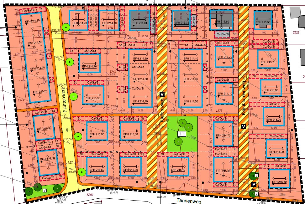

nächstes Jahr wird in unserem Gebiet neu erschlossen und wir hatten eigentlich vor uns für eines der Grundstücke zu bewerben.
Nun wurde im Zuge Frühzeitigen Beteiligung der Öffentlichkeit ein bebauungsplan veröffentlicht und wir sind uns unsicher ob unser Hauswunsch überhaupt auf einem der Grundstücke realisiert werden kann.

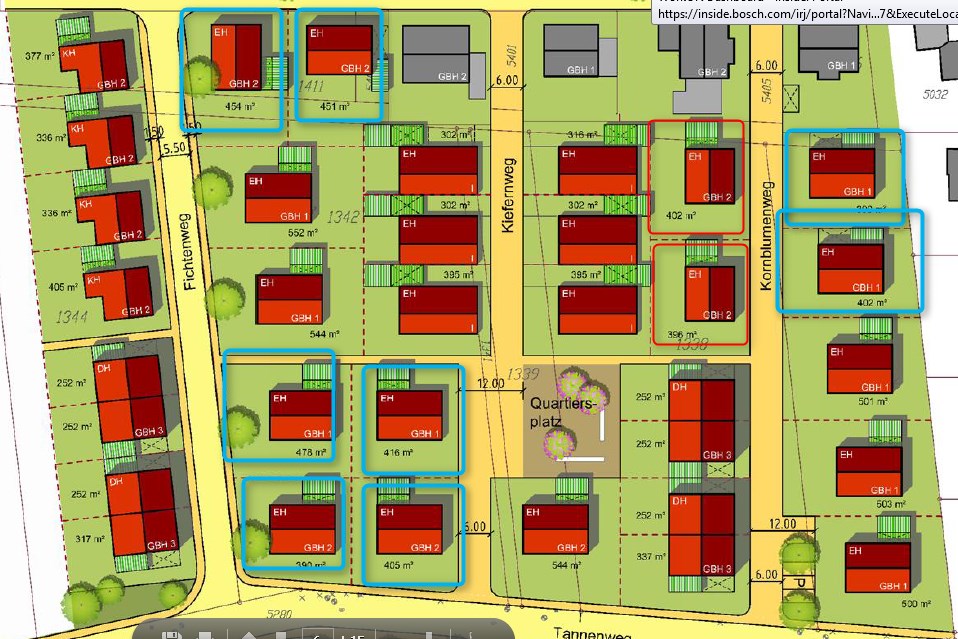

Aufgrund der Grundstückspreise von 350€/qm und einem Gesamtbudget von 500TEur ohne Nebenkosten, habe ich rein von den Preisen in Frage kommende Grundstücke blau eingekreist. Kettenhaus oder Doppelhaushälfte möchten wir ungern.
Jetzt ist ein inniger Wunsch meines Partners eine großzügige Doppelgarage (6m x 9m), da er Hobbymäßig an Autos schraubt und derzeit auch eine Garage in einem anderen Ort angemietet hat um dem Hobby nachgehen zu können.
Wenn ich den Bebauungsplan richtig deute ist eine Doppelgarage allerdings nur in den zwei rot umrandeten Grundstücken möglich, da die meisten Grundstücke zur Straße hin eher schmal und länglich sind- diese beiden Grundstücke aber eher breit und man von Baufenster von 13m auf der Seite zur Straße hin -3m für die Doppelgarage abzweigen könnte.

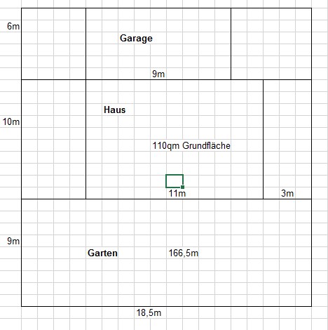

Abzüglich der 3m für die Doppelgarage komme ich dann auf ein Baufenster von 11x10m für das Haus, was eine Grundfläche von 110qm ergibt (Habe das auch mal in Excel „aufgemalt“ und angehängt)
Den Angaben im Bebauungsplan entnehme ich das eine Firsthöhe von 17,5m und Dachneigung von 30°-35° zulässig sind (Satteldach). Zu Geschossflächenzahl habe ich keine Angabe im Plan gefunden.
Das würde ein Vollgeschoss mit 2,80m und das OG mit einer Höhe von 2,10 ergeben. Bei einer Raumhöhe ab 2m habe wird die Wohnfläche 100% angerechnet- ergibt also eine Grundfläche EG+OG von 220qm. Bitte korrigieren wenn ich einen Denkfehler habe

- Darf überhaupt von dem Baufenster für das Haus ein Anteil für die Garage abgezwackt werden oder ist der Bereich für Garage/Stellplatz der eingezeichnet strikt vorgegeben?
- Wenn ich eine Grundfläche vom gesamten Haus von 220qm habe- was bekomme ich dabei ungefähr als Wohnfläche heraus bei offenem Wohn-/Essbereich, Gäste-WC und Arbeitszimmer im EG, Podesttreppe und 3 Schlafzimmer(KZ und Bad im OG? Habe beim recherchieren die Angabe 70-75% gefunden. Würde beuteten dass ich bei 75% max. 165qm Wohnfläche bekomme. Kommt das in etwa hin?
- Wie sieht es mit Dachüberständen, Gauben, Erker usw. aus- Muss bspw der Dachüberstand auch im Baufenster liegen oder kann dieser drüber hinaus ragen? Erker geh ich mal von aus kann man vergessen, kann mir nicht vorstellen dass dieser rausragen darf.
- Wäre es möglich die Garage teilweise ins Haus zu integrieren (3m im EG und im OG dann 3m über Garage)? Dann müsste die Garage ja gleich lang sein wie das Haus (11m) -meine gelesen zu haben dass Grenzbebauung auch nur bis zu einer bestimmten Länge zulässig ist. Wie sieht es mit Mehrkosten aus?

Bzgl. der Garage finde ich im Bebauungsplan nur folgende Angabe:
a) Garagen als geschlossene Garagen im Sinne von § 1 (2) GaVO, überdachte oder offene Stellplätze (offene Garagen im Sinne von § 1 (1) GaVO) sind nur innerhalb der überbaubaren Grundstücksflächen (Baugrenzen) und jeweils auf den im Lageplan dafür ausgewiesenen Flächen zulässig.
Die zulässige Grundfläche (Grundflächenzahl) darf gemäß § 19 (4) Baunutzungsverordnung durch Grundflächen von
Garagen, Carports und Stellplätzen mit ihren Zufahrten, Nebenanlagen im Sinne des § 14
Baunutzungsverordnung und durch bauliche Anlagen unterhalb der Geländeoberfläche bis zu 50 v.H. überschritten werden. Bei der „Abweichenden Bauweise 2“ (A2) darf die höchstzulässige Grundflächenzahl 0,80 betragen (§ 19 (4) 3 Baunutzungsverordnung).
„Nur innerhalb der überbaubaren Grundstücksflächen (Baugrenzen“ deute ich so, dass es möglich ist einen Teil vom Baufenster fürs Haus für die Garage zu nutzen. „..in jeweils auf den im Lageplan dafür ausgewiesen Flächen zulässig“ deute ich aber wiederrum, dass eine Garage nur auf dem für die Garage eingezeichnetem Teil möglich ist, was ja bereits ein k.o. Kriterium für uns wäre.

Aber ihr könnt euch doch bewerben. Sollte es dann zu einer Zuteilung kommen, kann man das Grundstück doch in der Regel reservieren um die notwendige Finanzierung mit der Bank und die Bebauungsplanung mit dem Architekten durchzugehen. Sollte es dann nicht euren Wünschen entsprechen, kann man vom Kauf immer noch absehen.
Hallo Annadks,
Die eingezeichneten Flächen sind meist nur Beispiele, wie gebaut werden kann.
Da Garagen Gebäude sind, dürfen sie nur im Baufenster (sofern bestimmt) gebaut werden. Wieviel Meter auf der Grundstücksgrenze liegen dürfen, gibt die Landesbauverordnung vor.
Zu den Dächern: in Nds ist es so, dass die Überstände unter 50 cm nicht zur überbaubaren Fläche gehören, alles darüber ja. Wie es in BW ist, weiss ich nicht.
Kann ich in etwa davon ausgehen dass ~160qm Wohnfläche bei 220qm Grundfläche möglich sind?
Pi mal Daumen kann es hinkommen, ist aber abhängig, wie dick die (außen-)mauern sowie wieviel kleine Kammern Ihr mit Mauern abgrenzen wollt.
Man muss aber auch nicht die volle Grundflächenzahl ausnutzen :)
Grundsätzlich gibt es nicht nur die Möglichkeit, eine Garage an ein Haus seitlich anzupappen, sondern bei einem eher tiefen und schlanken Grundstück die Garage vorzulagern oder auch um 90 Grad zu drehen, sodass ein Vorhof entsteht.
Obwohl ich gerade lese:
... und dieses "und" gibt die Lage vor. So lese ich es.
