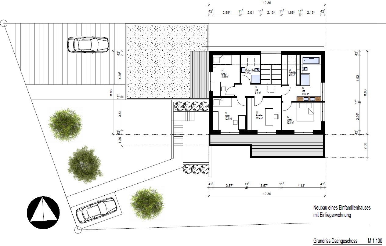

Liebe Hausbau-Community,
ich habe schon einige Planungen und Beiträge hier im Forum gelesen und bin immer dankbar für die unterschiedlichen Ideen und insbesondere Kommentare. Zu unserem Vorhaben: Wir besitzen bereits ein erschlossenes Grundstück im bestehenden Wohngebiet (Baulücke) im Süden Deutschlands (BW). Wir planen mit unserem Architekten ein Massivhaus (Stein) vrsl. Im KFW 55 Standard.
Herzlichen Dank vorab für Eure Ideen und Kommentare.

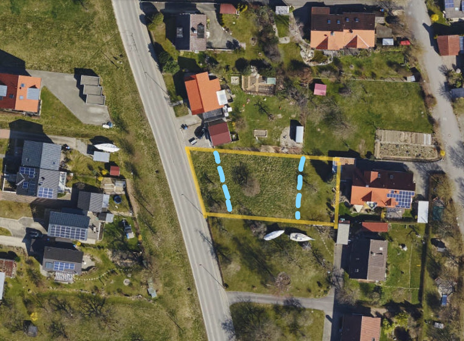

Größe des Grundstücks: 967qm
Hang: Ca. 1,5 Meter Gefälle auf 45m Grundstückslänge
Grundflächenzahl: 0,4
Geschossflächenzahl: 0,5
Baufenster, Baulinie und -grenze: lt. Bebauungsplan / siehe Foto "Lageplan" - Blaue Striche
Randbebauung: 10m Baugrenze von Straße (Westseite). Grundstück an Südgrenze noch nicht bebaut
Anzahl Stellplatz: keine Vorgaben

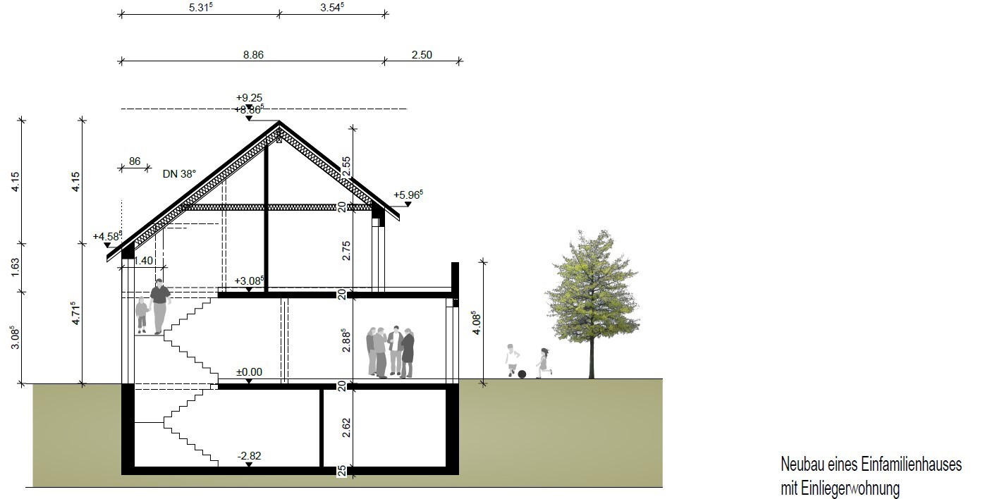

Geschossigkeit: 1
Dachform: Satteldach – 38° bis 48°
Stilrichtung: Offene Bauweise
Ausrichtung: keine Vorgaben
Maximale Höhen/Begrenzungen: bergseitig Erdgeschossfußbodenhöhe über nat. Gelände: 1m
Firsthöhe max. 9,25m
Stilrichtung, Dachform, Gebäudetyp: Klassisches Einfamilienhaus mit Satteldach, ohne Dachgauben aber mit überstehendem Dach an den Giebelseiten. Hoher Kniestock an Südseite im OG (>2m)
Keller, Geschosse: Wohnkeller mit Einliegerwohnung (ca. 50qm). Wohnen im EG und OG mit hoher lichter Raumhöhe (ca. 2,80m) – da ich 1,99m groß bin
Anzahl der Personen, Alter: 2 Erwachsene (32 & 31), 1 Kleinkind (<1), max. 3 Kinder in Summe als Wunsch.

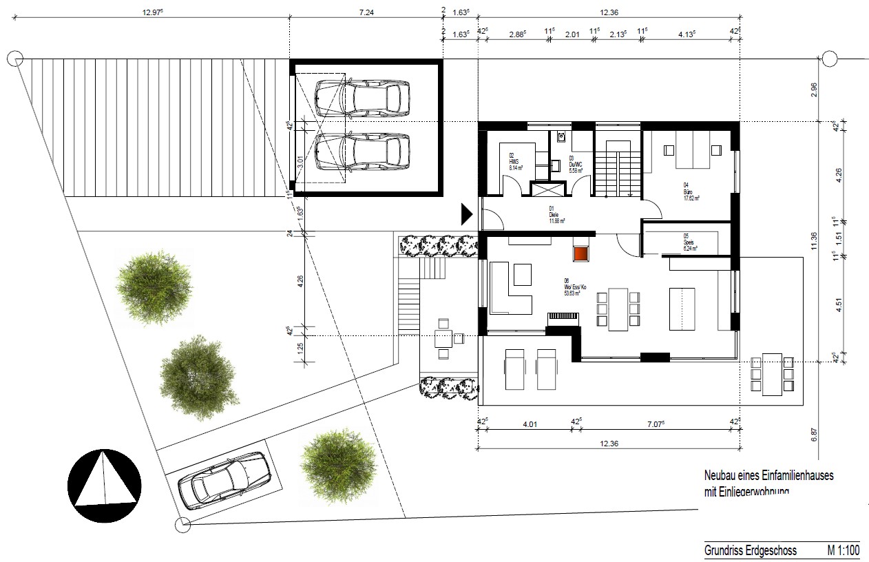

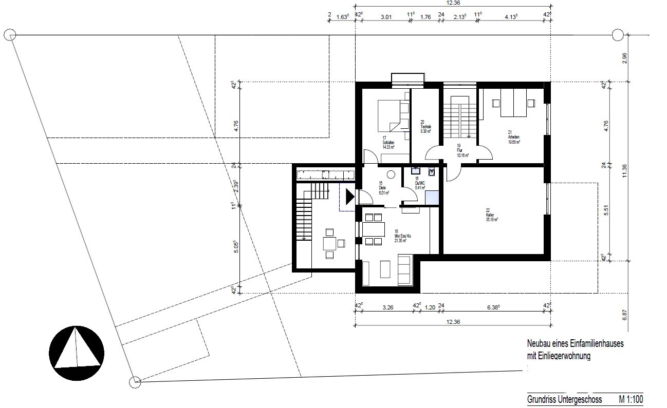

Raumbedarf:
UG: Einliegerwohnung mit separatem Eingang (Westen) abgetrennt von unserem Bereich; Kellerraum; Technik; Gast/Hobby
EG: Offener Wohnbereich mit offener, geräumiger Küche inkl. Kochinsel, Speisekammer, Gäste-WC mit Dusche barrierefrei, Büro Home Office / Gast, Garderobe, Hauswirtschaftsraum inkl. Wäsche und Trocknung
OG: Badezimmer Eltern inkl. Wanne, Elternschlafzimmer, Ankleide, 2 Kinderschlafzimmer, 2. Arbeitszimmer (Lehrer)
Büro: 1 Person mit 60-80% Homeoffice, 1 Person als Lehrer tätig (u.a. Korrekturen)
Schlafgäste pro Jahr: Viele (>15), große Familie und weitreichender, entfernter Freundeskreis
offene oder geschlossene Architektur: Offene
konservativ oder moderne Bauweise: Meine Frau wünscht gemütlichen Landhausstil, ich bevorzuge auch teils moderne Elemente und klare Formen à Es wird bestimmt eine Mischung
offene Küche, Kochinsel: Offene Küche (L form mit Kochinsel in Richtung Esstisch
Anzahl Essplätze: Mindestens 8
Kamin: Ja, idealerweise als Raumteiler im „Wohnschlauch“
Musik/Stereowand: Eher sekundär, wir schauen kaum TV, wenn dann im Wohnzimmer irgendwo hinter einem Schrank versteckt
Balkon, Dachterrasse: Terrasse sehr wichtig, Balkon eher nicht. Süd-Ostterrasse um die Vorzüge der Sonne zu genießen und gleichzeitig ihr zu entkommen wenn sie zu intensiv wird. Einliegerwohnung sollte auch eine kleine Terrasse gen Westen haben.
Garage, Carport: Doppelgarage für uns, Stellplatz für Einliegerwohnung
Nutzgarten, Treibhaus: Nutzgarten im Osten
weitere Wünsche/Besonderheiten/Tagesablauf:
Offener Zugang von Küche & Esszimmer auf Terrasse / Garten
Trockener/Überdachter Zugang von Garage ins Haus
Von wem stammt die Planung: Architekt, inkl. Unserem Input nach 2 Sitzungen
Was gefällt besonders? Warum: Eingang Einliegerwohnung (getrennt von uns); 1 Büro im EG, großer Hauswirtschaftsraum, Große Terrasse, hoher Kniestock im OG Süden, Platz für Klavier gefunden; viel Licht bei Podesttreppe im Norden
Was gefällt nicht? Warum? Insgesamt einfach zu groß und dadurch perspektivisch zu teuer, eigentlich wollten wir einen offenen Dachstuhl,
Preisschätzung lt Architekt/Planer: Summe 300+400 brutto inkl. Doppelgarage nach Bundeskorrekturfaktor: 725.000 € (ohne Außenanlagen und Nebenkosten)
Persönliches Preislimit fürs Haus, inkl Ausstattung: 600.000 € ohne Nebenkosten
favorisierte Heiztechnik: Hybridheizung Luft-Wasser-Wärmepumpe mit Gaswerttherme, Photovoltaik-Anlage auf Süddach
-könnt Ihr verzichten: 2. Arbeitszimmer im OG, kleinerer Allraum, kleineres Büro 1/Gast, unter Zähneknirschen noch das Duschbad im OG, Fenster gen Süden im Wohnzimmer
-könnt Ihr nicht verzichten: Duschbad im EG, Hauswirtschaftsraum mit Wäsche im EG, Getrennter Eingang und Außenbereich für Einliegerwohnung)
Wie kann dieses oder ein minimal reduziertes Raumprogramm effizienter geplant werden? Haben wir grobe Planungsfehler übersehen?

- Begrenzte Möglichkeiten durch relativ schmales und längliches Grundstück (l 44m x b 22m) sowie kleines Baufenster (10m Grenze im Westen sowie Straße im Westen)
- Architekt bevorzugt „schmale Häuser“
- Terrassen & Gartenfläche nach Süden optimieren „wohnen nach süden“. Haus möglichst weit in den Norden gesetzt
- Dieser Planentwurf ermöglicht großzügiges Wohnen und Arbeiten mit einer großen Fenster- und Terrassenfläche nach Süden und Osten mit maximaler Abtrennung zur Straße
