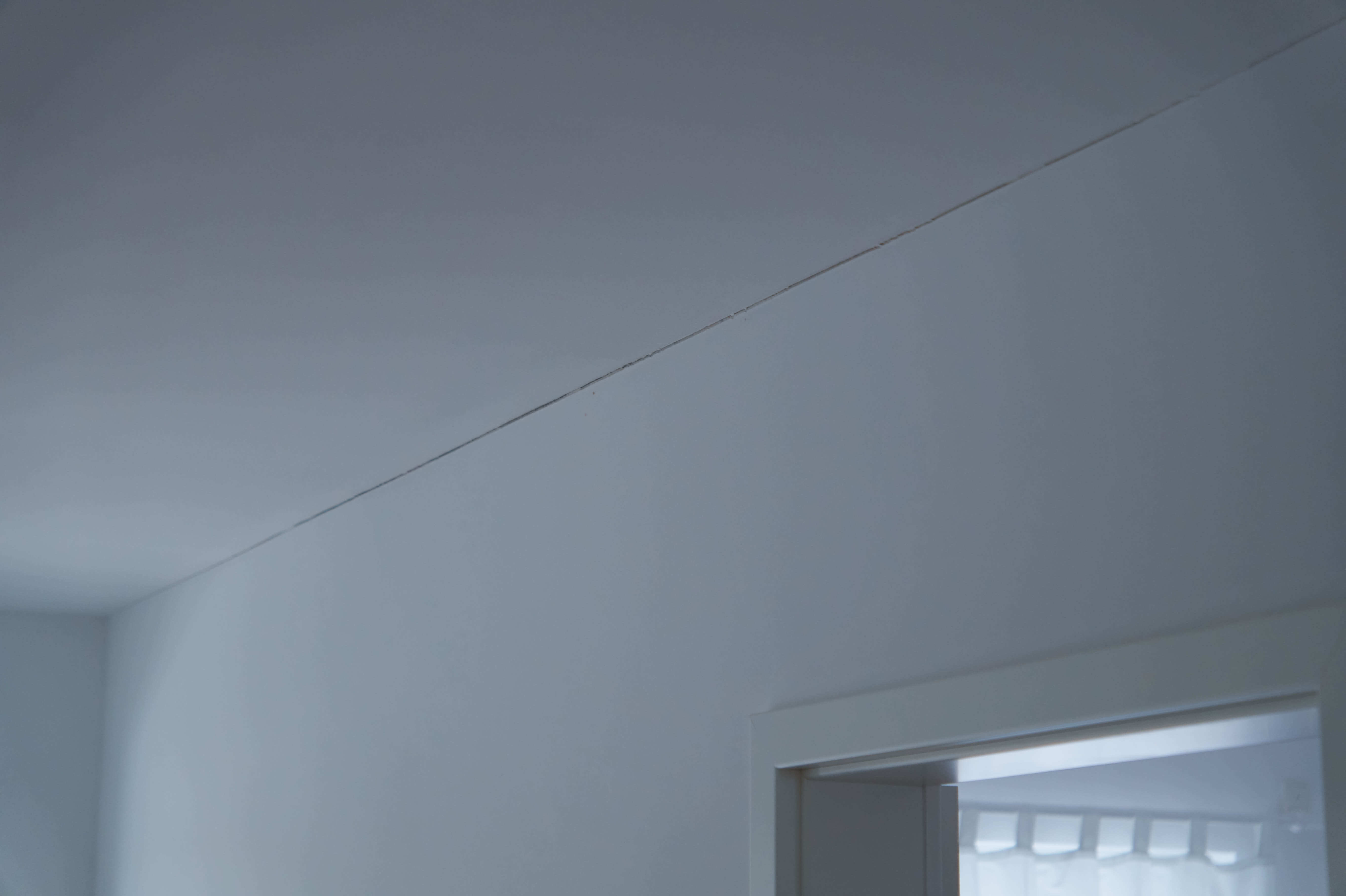

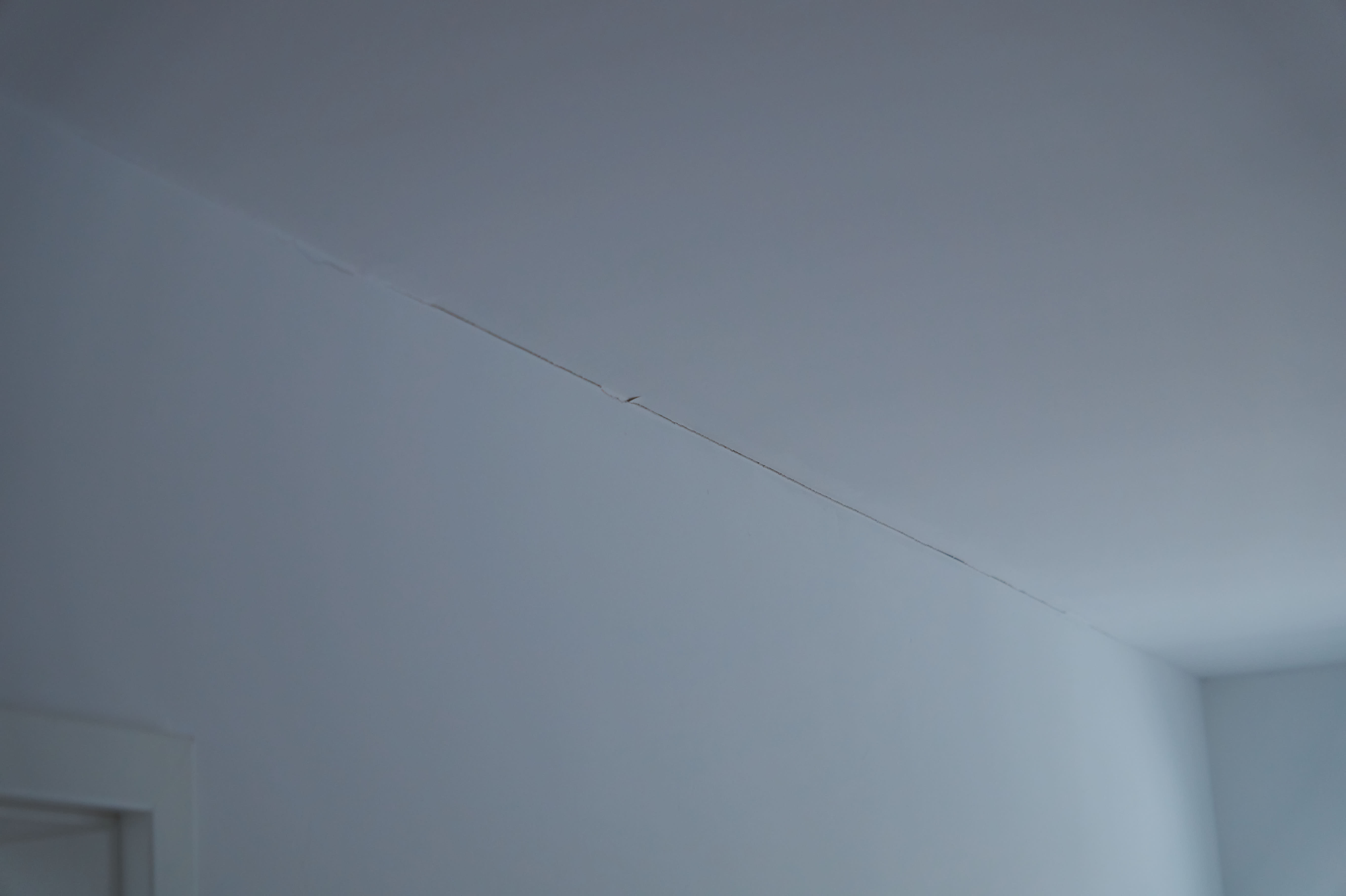

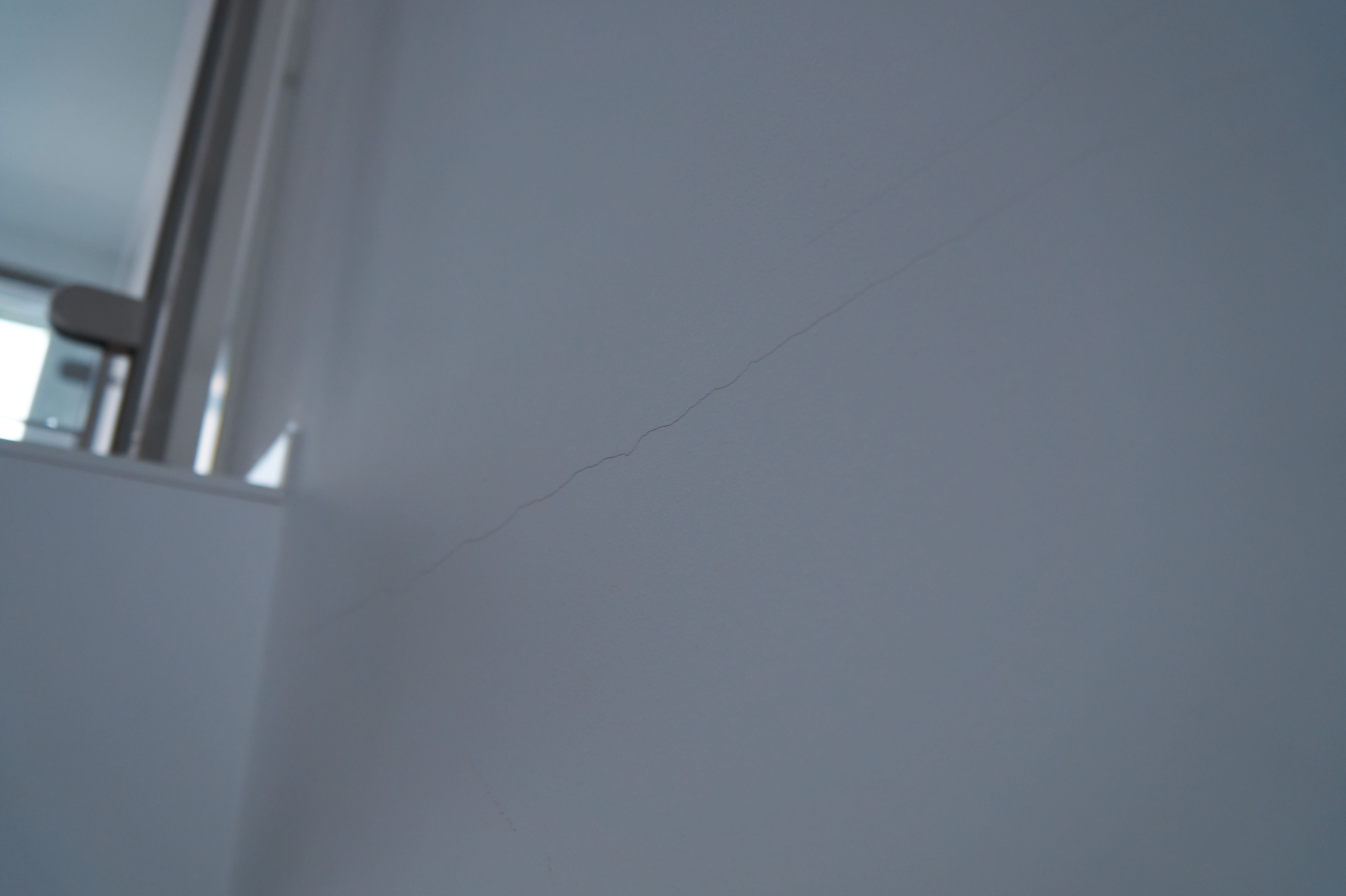

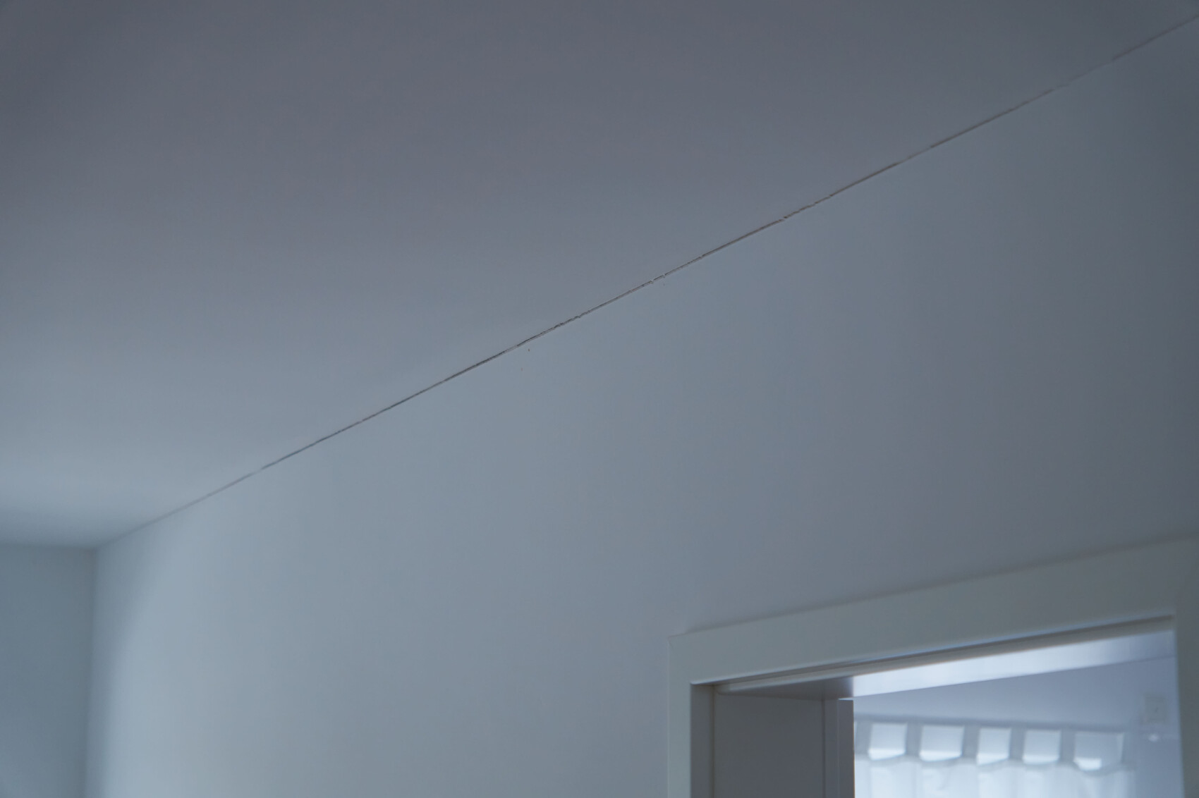

Naja Yvonne, das siehst Du vielleicht so. Andere sehen das anders. Ich füge unten mal ein paar Beispielbilder an. Ich bin so ein ganz komischer, saukomlizierter, anspruchsvoller Typ: Ich gebe fehlerfreie, rissfreie Geldscheine und hätte dafür gerne fehlerfreie, rissfreie Wände. That`s it. Ich finde eigentlich nicht, dass das irgendwie ein überspitzter Anspruch im Sinne eines höchstwertigen Architektenhauses ist; fände rissfreie Decken und Wände eigentlich Standard. Nun habe ich also die abgebildeten Wände/ Decken. Der GU sagt: Nicht mein Problem, ich habe Dir doch die Wände/ Decken nicht vergibst?! Das hast doch Du als Bauherr bauseits selber machen lassen? Er hat Recht: Ich hatte ihn als GU um ein Angebot für das Vergipsen in "glatter Qualität" und auch Streichen in Weiss gefragt. Dazu alle Fussböden in Vinyl. Sein "Angebot": 30 K. Ich: Oh! Er: Aber frag`doch meinen Subunternehmer, der Dir die Gipskartonplatten in meinem Auftrag sowieso an die Decke schraubt, direkt an. Den würde ich eh beauftragen. Leider müsste ich dann aber einen Aufschlag auf den Preis machen, wegen Verwaltungskosten und so. Der macht es Dir direkt beauftragt deutlich billiger. Ich (Depp!!!) frag`den Maler- Sub also direkt an: Er: Kein Problem, machen wir andauernd so, kostet 8 K. Ich: Wo muss ich unterschreiben?. Das Ergebnis zeigen die Bilder... Nun steh`ich also da. Maler sagt: Hab` alles gemacht wie immer, ich kann nichts für die Risse. GU sagt: Sorry, 1. waren die Malerarbeiten bauseits und 2. ist vielleicht im OG das Bauholz des Bodens darüber nachträglich geschrumpft durch Nachtrocknung. Das ist zwar erklärlich, aber was mache ich als Laie nun? Der GU hätte mir auch bei Vertragsabschluss sagen können, dass man für 2 - 3 K mehr dort oben eine Betondecke machen kann die nicht schrumpft und Risse verursacht. Wäre für mich kein Problem gewesen, er aber sagt nichts. Machen wir doch immer so. Nun habe ich ihm (dies ist nur einer von mehreren kleinen Punkten) eben mal die Schlussrechnung geschrumpft und er klagt. Man wird sehen.

Graue Innenwand mit dünnem diagonalen Riss von links unten nach rechts oben; Fensterrand links.
Diagonaler Riss an der Decke eines hellblauen Zimmers; Ecke unten links sichtbar.
Blick in einen bläulich-grauen Innenraum: Decke, diagonale Linie, Türrahmen rechts.

Berny, deinen Ärger kann ich verstehen. Aber was kreidest du dem GU nun an? Dass er dir nicht gesagt hat, Betondecke sei besser? Und deswegen behältst du nen Geld ein?
Dass er keine Gewährleistung für nicht beauftragte Leistungen übernimmt, sollte auch klar sein.
Ich verstehe zumindest an dem dir geschilderten Fall überhaupt nicht, was der GU falsch gemacht hat.
Holzdecken sind jetzt nichts ungewöhnliches und dass verschiedene Baustoffe unterschiedlich schwinden = Rissgefahr ist eben so. Da kann man beim Putzen Gewebe einlegen und hoffen, dass es reicht aber auch das ist keine Garantie ohne Risse herauszugehen.
Auch Betondecken sind kein Garant für rissfreie Übergänge zum Mauerwerk.

@guckguck2: Aber was kreidest du dem GU nun an? Genau das, was ich als sein Verhalten- trickreiches Verweisen auf den ach so günstigen Subunternehmer und danach geht es mich nichts mehr an- beschrieben habe. Das hatte durch den ganzen Bau Methode. Hinterher steht man als Bauherr dann da und weiss nicht, an wen man sich wenden muss. Außerdem: Der GU hätte ja auch sagen können, man muss nach dem Deckenbau ein Jahr warten oder so... keine Ahnung. Auf jeden Fall soll ich jetzt die Beseitigung der Risse bezahlen, das sehe ich einfach nicht ein; ich habe diese Risse doch nicht gemacht.?! Wie gesagt: Rissfreie Geldscheine für ihn >>> also bitte rissfreie Wände für mich.
Holzdecken sind jetzt nichts ungewöhnliches und dass verschiedene Baustoffe unterschiedlich schwinden = Rissgefahr ist eben so. Da kann man beim Putzen Gewebe einlegen und hoffen, dass es reicht aber auch das ist keine Garantie ohne Risse herauszugehen. Auch Du willst mir also erzählen, man muss einfach mit solchen Rissen als Kunde leben? Könntest demnach eigentlich selbst Bauunternehmer sein. Der Maler hat übrigens überall Gewebe eingelegt, davon habe ich lückenlos Fotos. Also hat der GU in irgendeiner Form eine Verschiebung der unter dem Gips liegenden Baustoffe zu verantworten. Details interessieren mich da nicht, ich will keine Risse, egal wo die herkommen. Ist denn das echt so ungewöhnlich??
