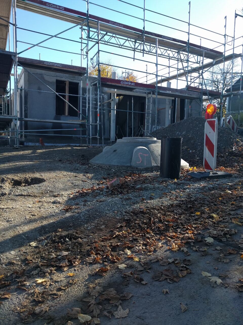

Hallo trequ
Die Zisterne wurde anfangs nicht tief genug eingegraben. Bei uns war es irgendwie ähnlich. Irgendjemand (GU oder sein Sub- Tiefbauer oder beide) waren schlicht zu doof, das Bodengutachten zu lesen. Das Ergebnis sah dann so aus:
Baustelle mit Gerüst um unfertiges Gebäude; Kieshaufen, runder Betondeckel, Absperrpfosten.
Ich zum Sub- Tiefbauer: Geht so nicht. Er zu mir: Tiefer geht nicht, da drunter ist schon Fels. Ich: Mir egal, ich will nicht der Bauherr mit dem "Haus hinter der Klärgrube" sein. Er: Ich schick ein Angebot für flacheren Deckel. Ich: OK, so machen. Er macht, ich zieh dem GU den Betrag für den Deckelaustausch von der Schlussrechnung ab. Dito ein paar andere Mehraufwendungen. GU verklagt mich. Gütetermin ist Ende Mai. Ich werde berichten. Dann mit Details und Namensnennung. Fazit: Jeden noch so kleinen Blödsinn vorher und notfalls zwischendurch schriftlich festhalten, den Ausführenden möglichst täglich auf die Finger sehen (ging bei mir nicht), ein wenig Kleingeld für einen guten Baurechtsanwalt vorhalten. Klingt nicht schön, aber die Zeiten sind hart. Alle haben volle Auftragsbücher, schnell schnell, weiter zur nächsten Baustelle, haben wir doch schon immer so gemacht, ist doch nur ne Kleinigkeit usw. (Fast) alle versuchen, Dich irgendwie zu veralbern. Wehre Dich, so gut es geht. Es wird absehbar nicht besser. Meine Erfahrung.

Komm schon das ist total unvorteilhaft fotografiert .
Sind doch nur 10-20cm über Oberkante Fertigfußboden. Kannst doch als Ablage nutzen und musst dich nicht mehr so tief bücken.
