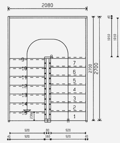

Podest der Treppe wäre hier jetzt 85cm. Ist das zu schmal?

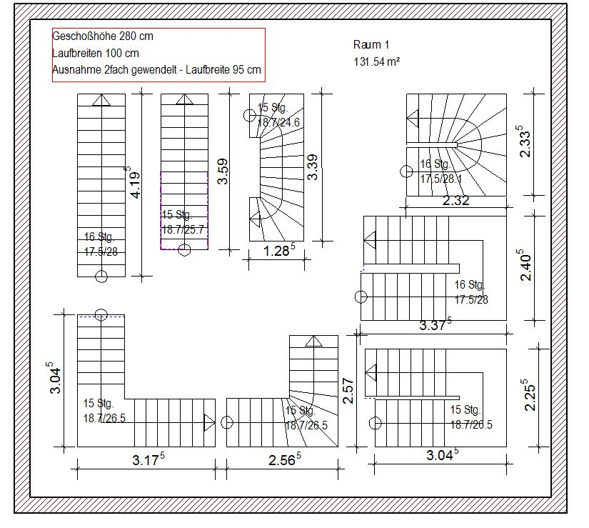

85 cm ... ist schon recht schmal für eine Treppe. Wie breit ist denn die tatsächliche Laufbreite sonst gedacht? Also wirklich Laufbreite, dazu dann noch Geländer.
Nochmal die Mustertreppen:
Grundriss eines Treppenhauses mit mehreren Treppenläufen, Abmessungen und Raum 1.
Noch eine Frage bzgl. der "Podesttreppe". Da haben wir nun eine Planung von einem GU bekommen, bei der es aus unserer Sicht mit Podesttreppe scheinbar gut passt (allerdings bei auf 8,5m verbreitertem Haus)?!
Übersehen wir irgendetwas grundsätzliches, oder wo ist da der Haken? Weil es doch hieß, Podesttreppe wäre praktisch unmöglich.
Laufbreite ist in der aktuellen Variante mit 90cm angegeben, das werden wir aber nun auch noch mal "stressen". Laut I-Net Recherche schien uns das eigentlich noch okay.

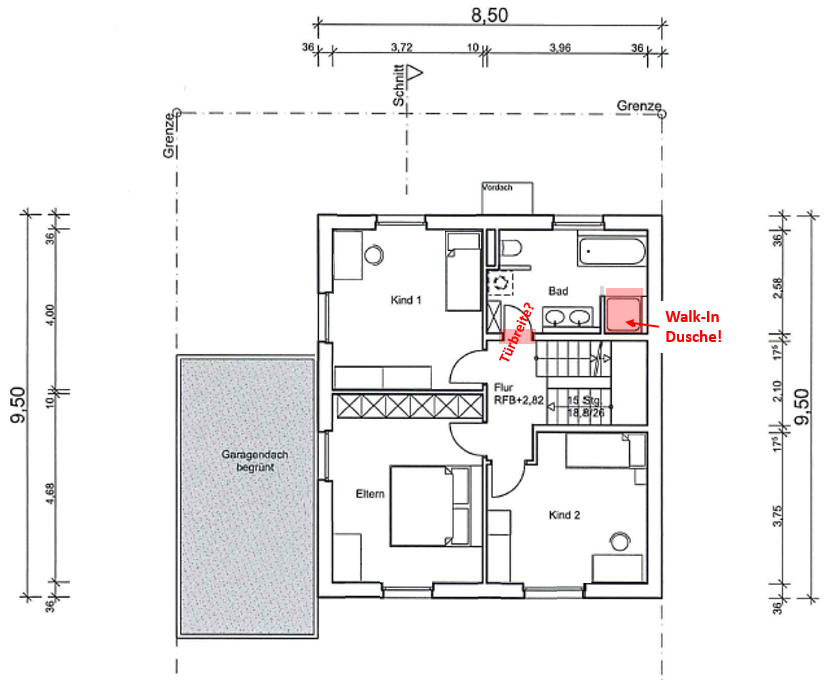

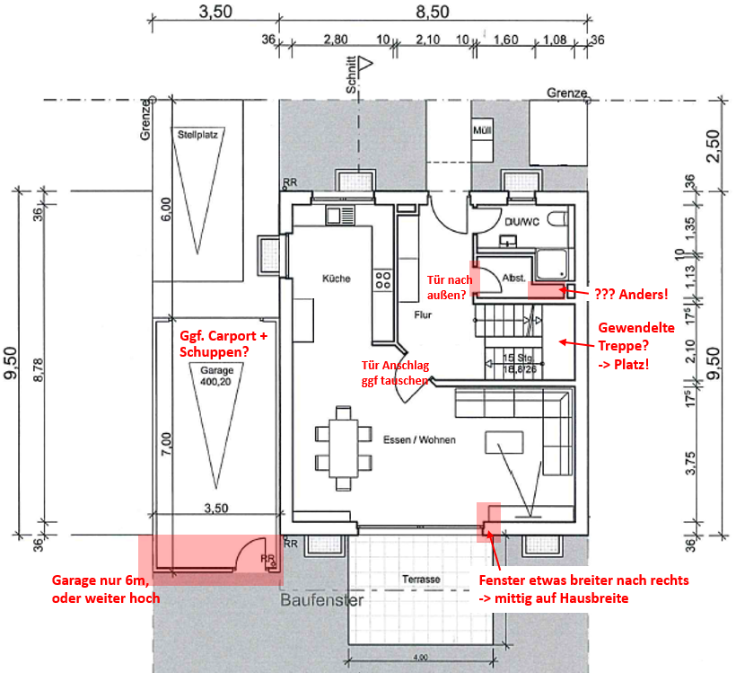

So, wir haben einen neuen Entwurf erhalten, mit dem wir bis auf ein paar Kleinigkeiten (rot markiert bzw kommentiert) eigentlich ganz zufrieden sind. Gerne wieder kritisch kommentieren, VIELEN DANK !
  • Küchenbreite von 2,8m ist für uns okay, haben wir uns bei Freunden angeschaut und empfanden wir als überhaupt nicht zu schmal
  • Abmessungen der Podesttreppe habe ich noch mal separat beigefügt, die müssen wir aber noch mal "probe laufen" Spontan würden wir aber sagen, ist ausreichend (wenn auch sicherlich nicht perfekt), ansonsten wäre die gewendelte Variante der Plan B
  • Neu hinzu gekommen ist eine Dusche im EG. Absichtlich abgewinkelt vom Gäste-WC, wir finden es schön, wenn die Dusche im Gäste-WC nicht so mittig im Raum integriert ist sondern etwas "Abseits" steht. Oder ist das eine völlig blöde Idee?
  • Couch/TV getauscht, die Ecke für das TV-Lowboard kann nach unserem Geschmack noch etwas schmaler werden, dafür breiteres Fenster -> mehr Licht
  • Garage/Carport soll planunten bündig mit dem Haus abschließen
  • Der Abstellraum muss noch verändert werden, die 30cm-Ecke ist m.E. "toter Raum", ggf. Türe nach außen öffnen
  • Im OG-Bad müssen wir noch schauen, wie wir die Walk-In Dusche integrieren, sonst gefällt uns das OG aktuell recht gut
Wir sind sehr gespannt auf eure Einschätzungen, gerne auch kritisch. Danke!
P.S. Im Keller wird es nun noch einen ausgebauten/beheizten Raum geben, für ggf. später mal Büro/Gäste
