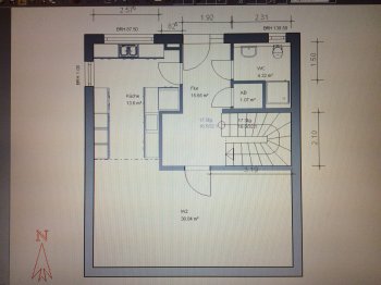

An eine Schiebetür habe ich auch gedacht.
Meine Hochschränke sind an der Außenwand.
Ich mag die einzelnen Hochschränke links und rechts in einer Zeile nicht so gern.
Nice to have ist bei mir die Ablagefläche an der Tür mit 80er Tiefe
Mbk84
Mbk84
Klasse, vielen vielen Dank - ihr nehmt uns echt eine Menge Arbeit ab bzw. liefert ganz neue Grundsatz-Ideen
Muss ich mal in Ruhe mit meiner Frau besprechen, die wird sich freunen, dass es schon wieder eine neue Variante gibt
Sehr schön die "kritischen" Stellen im Grundriss geändert und pfiff reingebracht. Gefällt mir sehr.
Danke. Mir gefällt es eigentlich auch ganz gut. Das „eigentlich“ dafür, dass man eben das beste aus Vorgaben (Kettenreihenhaus) machen muss.
In @Mbk84 Vorgabe war der Küchenraum größer, aber nicht gut nutzbar durch die „Breite“. Die Reduzierung in der Mitte kommt einem Einbauschrank zugute. Der Abstellraum: wir haben unter der Treppe so einen QM an Raum für Garderobe. Da passt sehr viel rein. An den Seiten Borde für Schuhe, hinten quer eine Stange für Bügel, darüber ein Bord für Helm und co.
Zwar teilt die Seitentür der Küche die Arbeitsfläche, aber die Fenstertür ist für den gefühlten Freiraum wichtig.
Allerdings könnte man auch ein normales Fenster mit einer L-Form Zeile nehmen. Schließlich würde man auch schnellen Weges durch die Eingangstür zum Vorgarten/Garage gelangen
Aber ich würde DEFINITIV KEINE PODESTTREPPE IN DIESEM HAUS, IN DIESER Nische REINSETZEN!!!
Das ist eine Warnung
