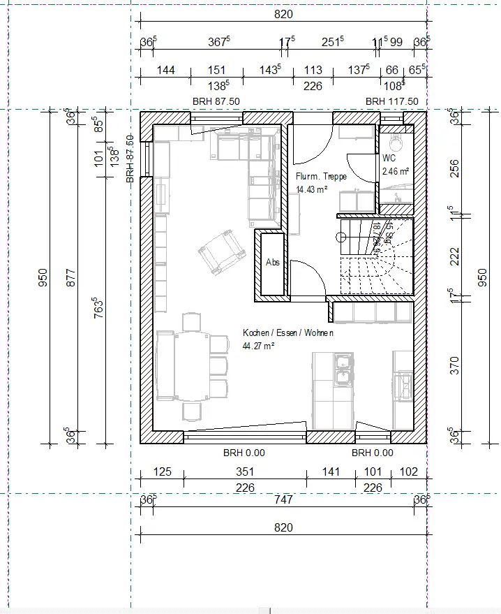

@ypg, Yvonne, schade, dass dir dein Programm abgeschmiert ist, hätte die Idee gerne mal gesehen. Wie du sehe ich die Küche am Garten .. daher hier in den Hausgrenzen von @Mbk84 das EG
Grundriss eines Hauses: Küche, Essen, Wohnen, Flur mit Treppe und WC.
Küche einfach in 3 Blöcken mit viel Stauraum.
Die Hochschrankzeile mit 45er Vorratsschrank, Backofen/Geschirrspüler in Sekündärhöhe (ca. 120 cm, daher Abstellfläche für Kaffeevollautomat etc.), dann Kühl/TK-Kombi.
Kochblock an der Wand planrechts mit Abluft nach planunten und eine schöne große Vorbereitungs-/Spüleninsel.
Essplatz mit 100x200 cm Tisch und Bank, das schafft Bewegungsraum vor der Schiebetür zur Terrasse.
Wohnzimmer dann privat ... im Durchgangsbereich die "Bücherhalle" .

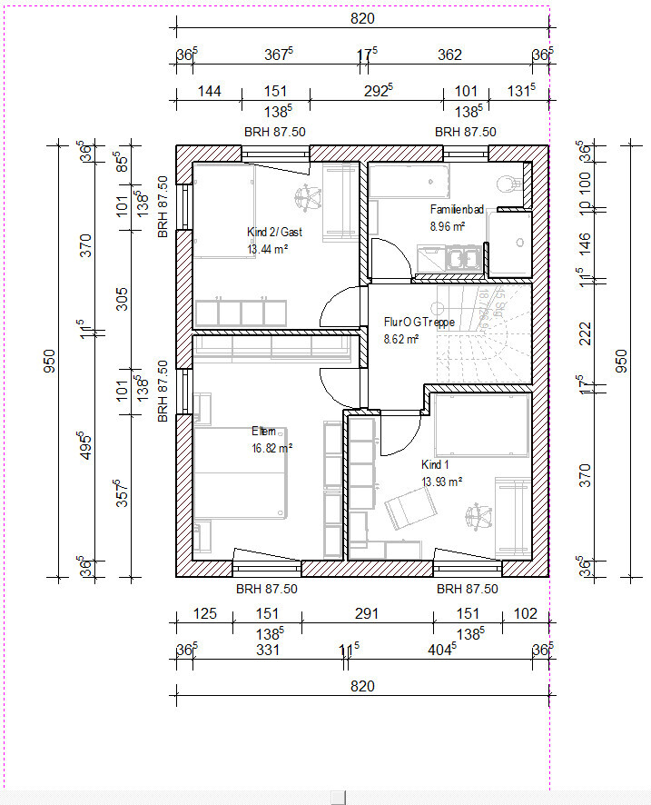

Und dazu das OG
Grundriss Obergeschoss: Elternzimmer, zwei Kinderzimmer, Flur OG, Familienbad.
Elternbett würde ich eher an die Außenwand stellen, dann haben beide Seiten schön Platz für Nachttischchen.
350 cm Schiebetürenschrank und ca. 350 cm Kommode sollten ausreichend Stauraum sein.
Bad .. WC über WC vom EG, Schamwand=Duschtrennwand. Planunten Waschbecken, z. B. Aufsatz, daneben freie Fläche, wo die Waschmaschine drunter stehen kann.
Planlinks dann Platz für einen nicht so tiefen (ca. 25 cm) Badezimmerschrank oder evtl. einen Handtuchheizkörper.

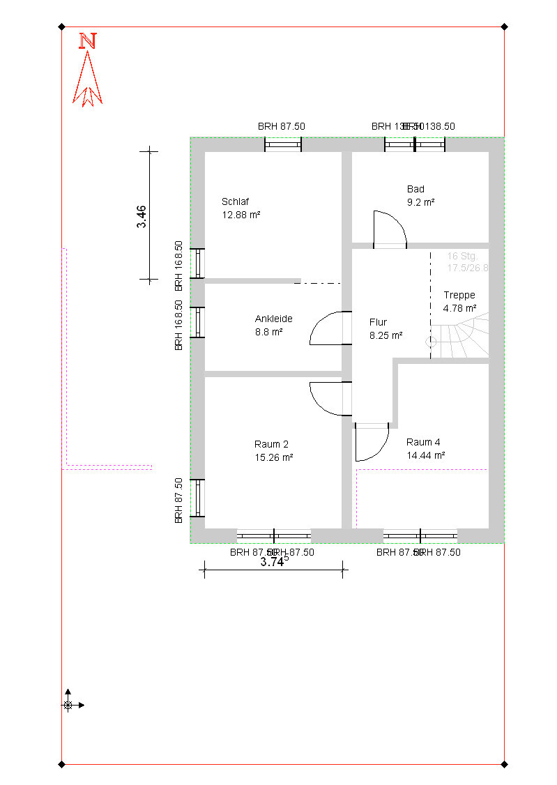

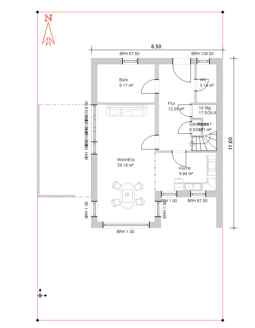

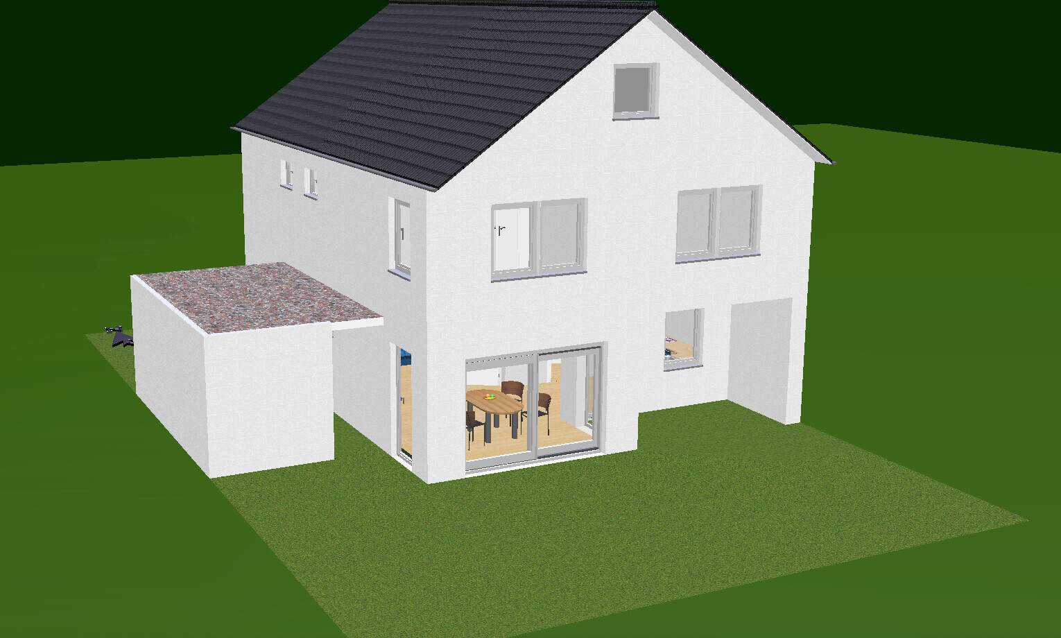

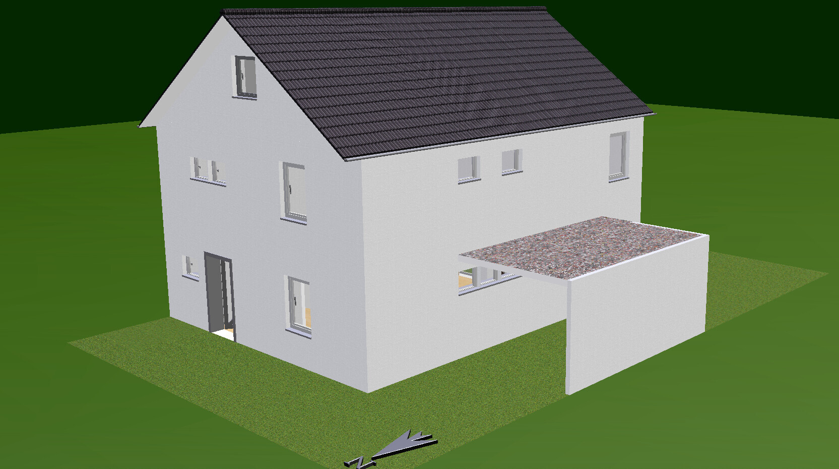

Er hats aber gespeichert... ich hau mal die Skizze raus... man weiss ja von mir, dass ich nur Ideen verbreite und keinen Tipp, wo man die Zeitschriften lagern kann
Grundriss eines Hauses: Wohnzimmer-Essbereich, Küche, Büro, Flur, WC; Maße vorhanden.
Grundriss eines Obergeschosses mit Schlafzimmer, Ankleide, Raum 2, Raum 4, Flur, Bad und Treppe.
Weißes zweistöckiges Haus mit dunklem Satteldach; Glas-Schiebetüren führen in den Essbereich.
Weiße zweistöckige Hausansicht mit dunklem Dach und Kiesdach-Anbau.
Tiefgarage? Keller ist ja eh angedacht. Aber Tiefgarage ... da dürfte es Probleme mit der Einfahrtslänge geben. Oder? Das war zumindest mein spontaner Gedanke. Und, es gibt ja wohl die Pflicht mit der Garage um eben diesen Kettenhaus-Effekt zu haben.
Die Verlängerung des Hauses entspannt natürlich die Raumsituation und lässt auf jeden Fall 2 Kinderzimmer und Büro/Gästezimmer zu. Ich hatte es so verstanden, dass nicht unbedingt ein zweites Kind geplant ist. Sollte das doch der Fall sein, kann man über Hausverlängerung auf jeden Fall nachdenken.
Und klären, ob es tatsächlich eine volle Garage sein muss oder auch offen sein darf. Zumindest offen in Gangbreite ist auch hilfreich für Gartenarbeiten etc.
Vorteil der nicht auf einer Linie endenden Gartenfront wäre auch, dass man quasi nicht auf einer Linie mit den Nachbarn sitzt, sondern im Garten auch mal eine Art Rückzugsnische hat. (Sonst kann man ja noch nicht mal flüsternd lästern ).
