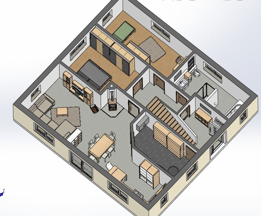

Mal vom Zuschnitt der Räume abgesehen krankt der Grundriss an der nicht gelungenen Zonierung (öffentlich - privat) und dem zentralen, dunklen Verteilerflur. Und nein, auch Glastüren bringen ihm nicht die Helligkeit.
Nähere Infos fehlen noch, bin gespannt, ob das Grundstück mit dem quasi-quadratischem Grundriss wirklich harmoniert.
WD
Zonierung =)
Zonierung ist doch eig. auch geschmacksache ;) oder nicht?
Ich finde das kochen-wohen-essen gut zusammen passt. Der Heizungs/ Abstellraum passt gut neben die Küche, und durch die Tür vom Windfang aus kann man die Einkaufssachen gut transportieren/ ablegen.
Bewusst wurde das Bad abgelegen eingeplant. (also abgelegen Wohn-Essbereich, wo man ja meist mit Gäste zusammensitzt)
Am Schlaf u. Kinderzimmer geht die Sonne unter und auch diese Räume sind (meiner Meinung nach) gut positioniert, da man von dort aus auch ohne langen Weg ins Bad oder in die Küche kommt.
der "dunkle Verteilerfor" erfüllt seinen Zweck :)

Ein Kinderzimmer finde ich ok, da für größere Kinder noch Ausbaureserve im DG ist. Hat meine Schwester auch so gehandhabt. Jetzt haben sie oben ausgebaut. Kleine Kinder benötigen mMn keine eigenen Zimmer und sind mit einem großen gemeinsamen Zimmer auch gut bedient. Das reicht dann auch noch wenn sie älter werden.
Trotzdem würde ich nochmal neu einteilen um die Schlafräume und das Bad vom öffentlichen Bereich abzutrennen und auch ein separates Gäste-WC finde ich wichtig!
Und wichtig wäre ein Lageplan mit Baugrenzen, damit man erkennen kann, ob die einzig möglich Hausform ist oder ob nicht eine andere Aufteilung sich auch wesentlich besser zonieren läßt.

Puuh, ich weiß gar nicht, wo ich da anfangen soll. Ganz ehrlich: Nimm den Plan, knüll ihn zusammen und weg damit.
Warum nur 1 Kinderzimmer für 2 Kinder? Dann lieber 2 kleinere, aber dafür jedem sein Reich. Gibt es kein Gäste-WC? Warum nicht? 1 Toilette für 4 Personen ist zu wenig. Und Besucher wollte ich auch nicht in meinem Hauptbad haben.
Quadratische Grundrisse finde ich bei Bungalows als nicht so praktisch, weil man da schlechter zonieren kann. Ich tendiere bei Bungalows lieber zu länglichen Gebäude oder gar die L-Form. Kommt aber natürlich auch auf das Grundstück an, wie da die Maße sind.
Und warum ein Walmdach, wenn du eh mit dem Gedanken spielst oben auszubauen? Da ist ein Satteldach deutlich besser, weil du dann auf 2 Seiten gerade Wände hast, wo du ein normales Fenster einbauen kannst.
Nimm deinen Computer zur Hand und googel dich noch ein bisschen durchs Internet. Da findest du garantiert schönere und funktionalere Grundrisse als diesen hier.

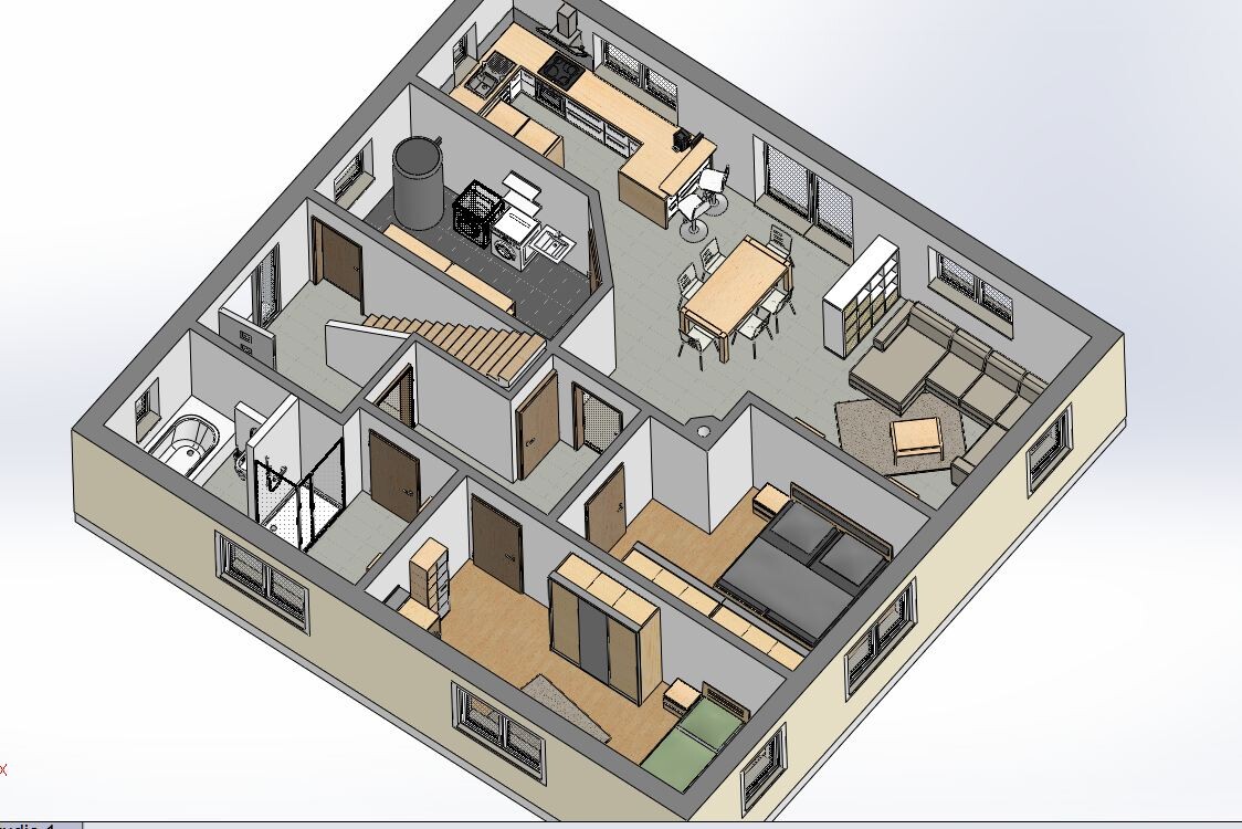

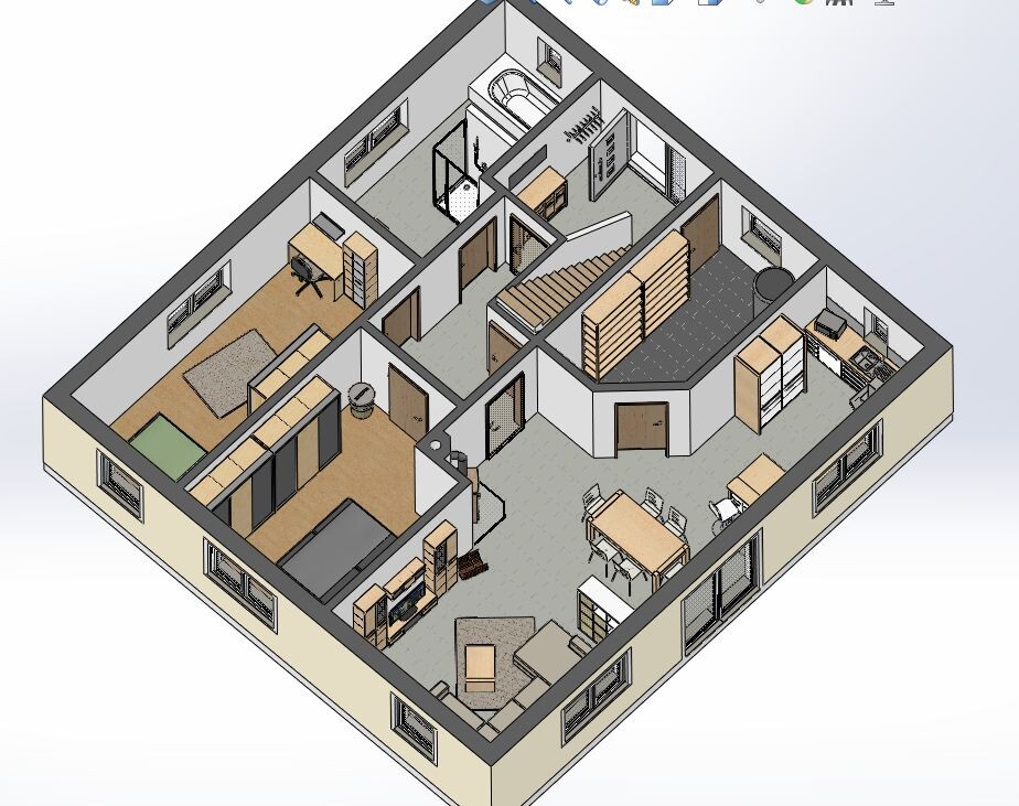

Hier noch nebenbei ein paar Bilder
(nochmal als Hinweis: Maße der Räume sind im 1. Beitrag -> 2. Anhang)
Werde demnächst eine "bessere" Zeichnung mit Maße erstellen.
