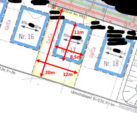

Nein, wir sind gerade ganz am Anfang mit der Auswahl des GU, ggf. kommt auch der Bau über einen Architekten in Frage, das wird sich nach den ersten Gesprächen entscheiden
Danke Slava Hier noch die Maße des Grundstücks bzw. das Baufenster, freue mich auf deine Einschätzung @ypg
Lageplan eines Baugrundstücks mit drei Parzellen und Maßangaben.
Slava_S
Wegen der Kettenbauweise würde ich die Fenster alle so groß wie möglich machen
Kann ich nur zustimmen. Euch fehlt auch die Südseite und das Licht muss irgendwie rein.
Dachstudio als Ausbaureserve
Heißt also: die Treppe nach oben, die Decke und am besten die Anschlüsse müssen schon so geplant werden. Ich tippe darauf, dass die GU's dir das direkt in die Wohnfläche einrechnen und damit auch in den Hauspreis.
stehen bald die ersten konkreteren Gespräche mit Generalunternehmern (und ggf. Architekten) an, von denen wir das Haus gerne "schlüsselfertig" errichten lassen wollen.
Da ich gerne vorbereitet in die Gespräche gehen würde und direkt die richtigen Fragen stellen
Neben den oben angesprochenen Punkten:
- Wenn der GU einen Typenhaus auf deine Bedürfnisse anpassen will anstatt individuell zu planen würde ich gleich gehen. Die Preise explodieren am Ende da zu viele Änderungen benötigt werden. Wir waren bei Town & Country und was da erzählt wurde war grausam.
- Bei den Kellerangeboten immer neben der Raumhöhe auch eine vollständige Dämmung und Beheizung anfragen (falls du doch mal drin nen Büro- oder Hobbyraum haben willst) Dann kannst du es auch besser vergleichen.
- Ansonsten bitte bedenken, dass die wenigstens die Bauweise kennen und teilweise aus Unwissenheit was erzählen, das am Ende nicht haltbar ist.

Reicht euch die Küche? Mir wäre sie für ein Eigenheim zu klein. Ich persönlich würde schauen, ob ihr am Flur oder dem Wohnzimmer was abknappsen könnt, damit die Küche noch etwas wächst. Unsere hat 13m2 und da passt dann noch ein Esstisch für 4 rein, fürs Frühstück und Abendbrot; dann muss man nicht immer alles in den Essbereich tragen. Sonst finde ich es gut gemacht, würde ich so nehmen.
