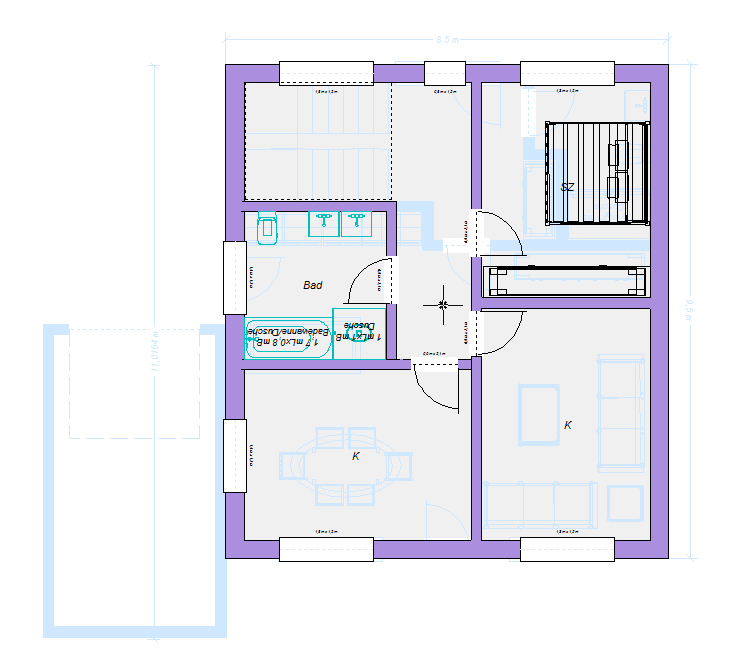

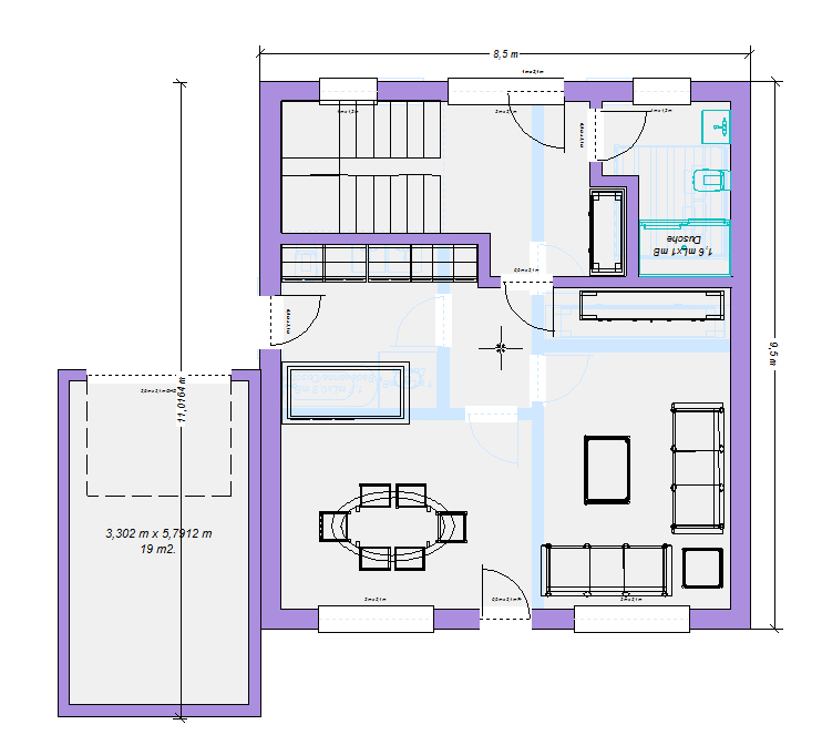

Gut Wir würden unheimlich gerne eine Podesttreppe haben, da braucht man leider etwas mehr Platz...
Nein, die ist nicht machbar. Bei 8,50 Breite brauchst Du viel Breite in den Wohnräumen, weniger bleibt für Flur und co.
Die Küche planlinks oben ist bei uns eigentlich gesetzt. Wir würden beim Kochen gerne vorne raus auf die Spielstaße schauen (die Kinder im Blick, sehen wer kommt, etc.)
Illusion. Man steht da nicht ständig vor dem Fenster, wäscht auch nicht mit Blick zur Straße über Stunden das Geschirr... Kinder spielen auch nicht genau vor ihrem Haus, dann würden sie ja nicht zusammen spielen
Man macht sein Tageswerk und bewegt sich im Haus. Sinnvoller ist, mal ne Pause einlegen und sich in der Straße die Füße vertreten
Ein wichtiger Hinweis vllt. noch, bei deinem Grundriss/3D-Modell ist das Dach "falsch rum", wir müssen das Dach quasi gedreht (also längs zur Straßenseite) ausrichten, ich hoffe das bedeutet keine größeren Probleme.
Huch
Naja, ist ja eh ein 2-Geschosser, dann macht das dem Grundriss nichts. Ich mag das Haus aber so sehr gern leiden ... lach*
Du wolltest aber ein Büro - oder habe ich das falsch gelesen?
Nee, nee, Katjas Plan passt schon. Im OG 1xEltern, 1xKind, 1xBüro/Kind/Gast ... eben Kind 2, wenn mal eines da sein sollte, bis dahin Büro/Gast.
Ich bin ja hin- und hergerissen zwischen nach planunten überstehender Garage Ja oder Nein.
Ja .. es entsteht eine private Ecke, die am besten auf dem nächsten Grundstück auch vollzogen wird. Dann hat man auf der Terrasse Privatsphäre.
Nein, da man sich die Westsonne dort nimmt.
Würde wohl Ja wählen und versuchen den östlichen Nachbarn auch dazu zu bewegen.
kaho674
kaho674
Und ich finde diesen Tageslichtfresser oben links jetzt für einen Aufenthaltsraum nicht gerade gewinnbringend.
Mir wäre die Podest auch nicht wichtig genug. Wollte nur zeigen, dass es nicht unmöglich wäre. Hätte aber zu viele Nachteile, denke ich. Vor allem die Weiterführung ins DG ist so nicht drin.
Ich würde vermutlich so bauen, wie Kerstin vorgeschlagen hat mit hinten schöner Kuschelecke und Küche an der Terrasse. Yvonnes Vorschlag ist auch nicht schlecht, aber vermutlich zu teuer.
