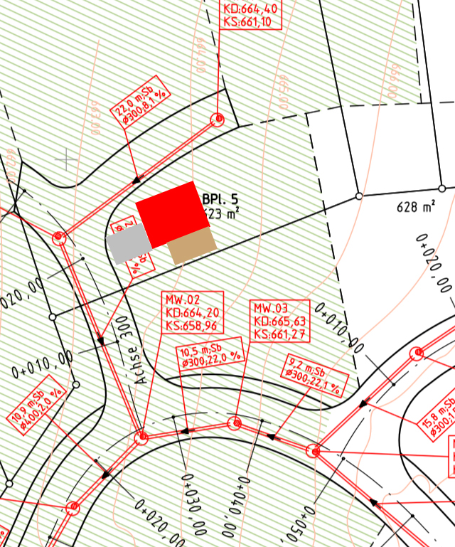

Ich bin mir mittlerweile gar nicht mehr sicher, ob ich das richtige Grundstück im Auge hatte. Anbei mal die Platzierung, wie ich sie verstanden habe. (rot = Haus, grau = Zufahrt, beige = Terrasse)
Lageplan eines Baugrundstücks mit Grundstücksgrenzen und Gebäudefläche
Leider sind hier keine Maße dran - ich habe jetzt kein Augenmaß oder Gefühl, wie groß das sein müsste. Trotzdem glaub ich, dass es mit den Abständen nach Westen und Norden ganz schön knapp wird. Klebt Ihr mit der Terrasse dann nicht am Nachbarn? Und den Garten im Nordosten erreicht man kaum. Bei Grillpartys sitzen alle immer bei Nachbars auf'm Schoß. Der Garten hingegen hinterm Haus bleibt ungenutzt.
Wäre es meins, läge die Küche bei dieser Platzierung im Osten und hätte Anschluss an den Garten. Terrasse über Eck Ost-Süd, im Westen das WZ.

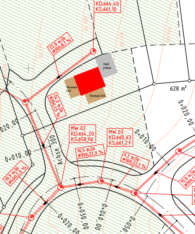

Je nachdem, was das für eine Straße ist (Spielstraße oder Autobahn), könnte man das Haus auch weiter in den Nord-Osten setzen und die Zufahrt über den Stich machen. Dann hätte man die Sonne im Garten, würde vom Berg ins Tal sehen, wenn ich das richtig verstanden habe und könnte eventuell mit UG und EG ein Geschoss sparen. Dafür Stellplätze mit Carport im Norden.
Lageplan eines Baugrundstücks mit Terrasse, Stellplätzen und Grundstücksgrenzen.
Kinderzimmer bzw. Arbeitszimmer dann ins UG + Technik / Hauswirtschaftsraum und kleines Bad. Oben dann Wohnen, Küche + Schlafzimmer, Bad + der ganze Rest - eventuell mehr Fläche als UG. So eine Art Bungalow mit ausgelagertem Kinderbereich ins UG.
Oder will man die stinkenden Autos gern unbedingt im Keller haben?

Also so wie du das platziert hast im ersten Bild sollte es eigentlich auch ungefähr sein. Aber deinen Punkt mit der Terrasse und dem Nachbarn verstehe ich nicht. Das Grundstück ist von der Straße quasi umrandet - ist eine Spielstraße. Da sind bei der Platzierung bis zum Ende noch bestimmt 10m Platz. Die Zufahrt von Norden ist glaub ich relativ schwierig da man sehe um die Kurve fahren müsste - und über das Grundstück vom Nachbar kann man ja nicht.
Schlafzimmer ist für mich eher einer Allzweckraum der häufiger genutzt wird - mit großer Stereo- und TVanlage etc. insofern sollte er auch was größer sein als nur für ein Bett
