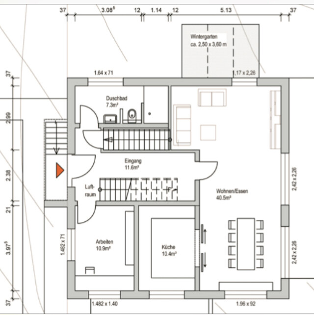

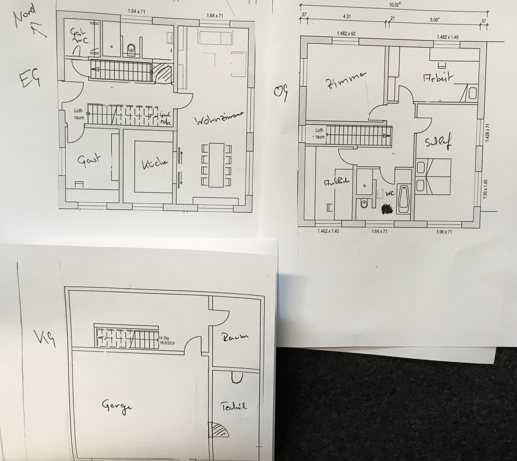

Ich finde ja, da ist ein Grundfehler im Plan. Wenn ich es richtig verstehe, dann wird der planobere Teil des Wohnzimmers auf der Gartenebene liegen.
Das ist doch aber eher unpraktisch. In dem Teil sollten eher Küche/Essen liegen, denn vor dort wirst du die Terrasse zum Grillen oder Chillen betreten.
Deshalb sind die Fragen nach Schlauch etc. halt ohne Einrichtungsskizzen etc. obsolet.
Duran
Die Gartenseite wäre rechts vom Wohnzimmer; dort wo die beiden großen Fenster bzw. Türe eingezeichnet lst.
Reicht 1.2m als Platz zwischen Treppe und flurwand oder ist dies zu schmal?
Kannst du mal bitte einen aktuellen Plan vom EG und einen Lageplan oder und Außenansichten?
1,20 m Rohbaumaß ist eng und schlauchig
