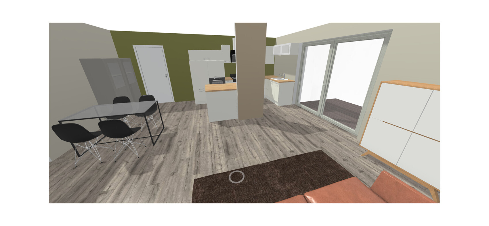

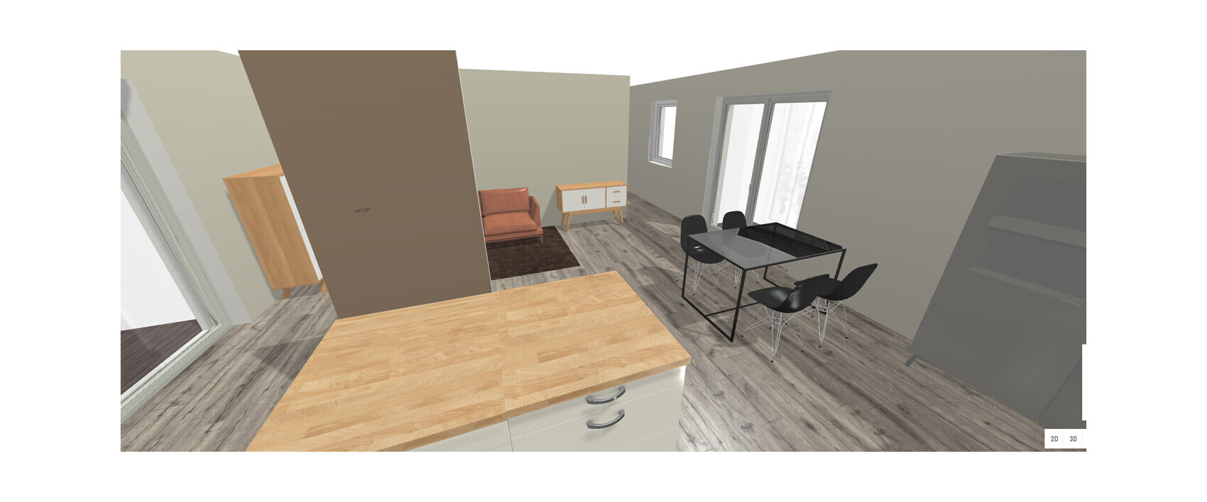

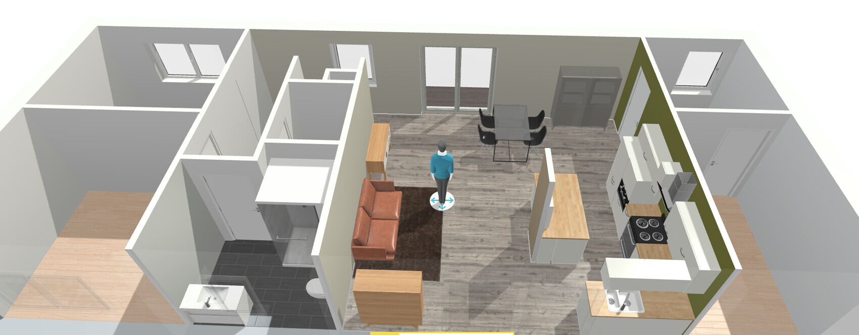

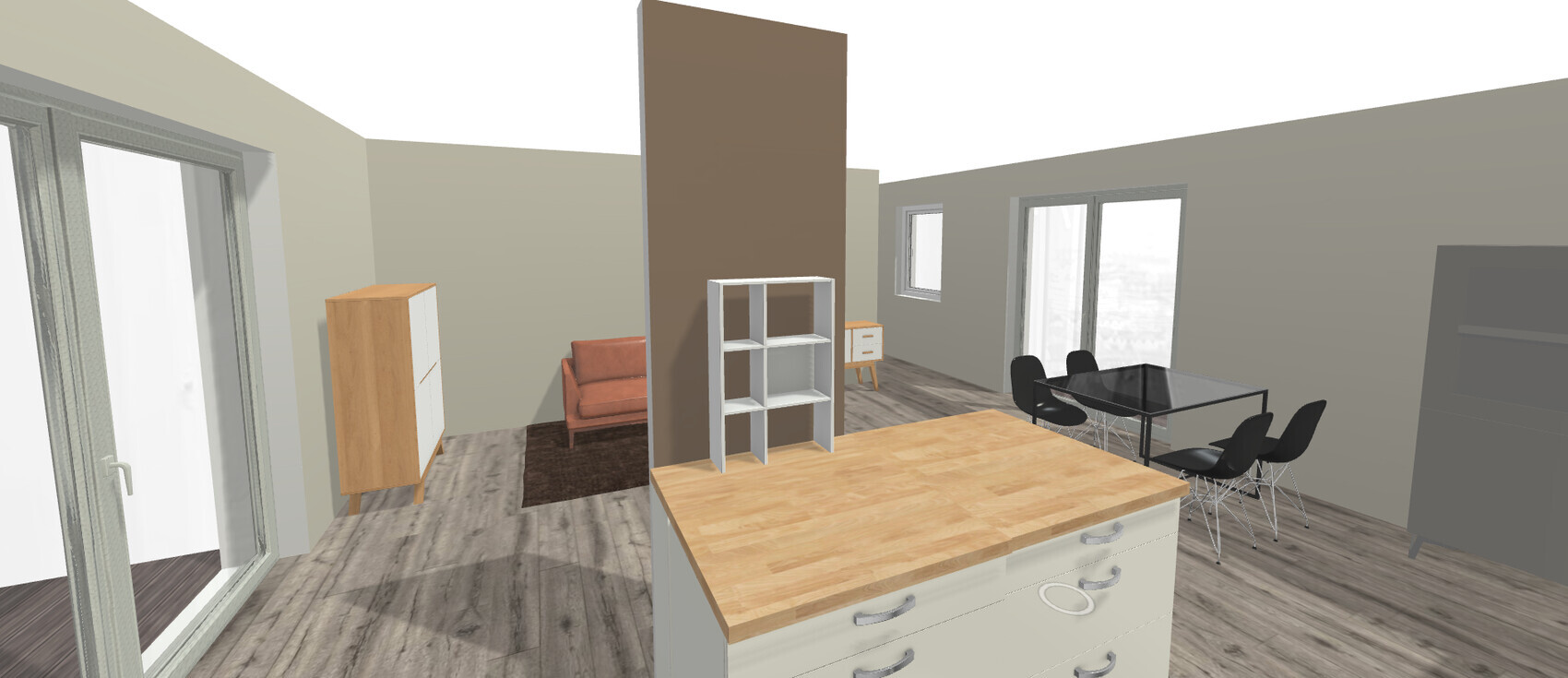

@hbf12 ... meinst du den Küchenplan aus Beitrag 31? ... der ist nur ein Beispiel für eine Insel mit Mauerabtrennung und nicht direkt für den Raum von Bertram gebastelt.
Küche nach planlinks hatten wir auch schon mal... da kam der Gegenpunkt, dass es schwierig mit dem Wasseranschluss werden könnte.
@Bertram100 ... bisher hattest du immer einen enormen Stauraumbedarf für die Küche ermittelt .. wie steht es denn da? Hier liest es sich ja plötzlich, als wenn der nicht mehr vorhanden ist.
Bertram100
Ich habe die Bilder vom planlinken L gesehen. Toll, wie schnell ihr 3 D herhexen könnt. Ich schaue mir die morgen in Ruhe an und schreibe was dazu. Morgen habe ich einen Tag frei und habe etwas Zeit.

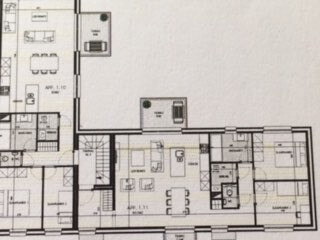

Heute Nacht ist mir auch noch folgendes eingefallen: zu meiner Wohnung liegt die Nachbarwohnung um 90° gedreht. So dass die Nachbarn theoretisch zum planoberen Balkonfenster reingucken könnten. Ich füge mal ein Ausschnittsfoto vom Gesamtplan hinzu, so dass ihr das sehen könnte. Links von meiner Wohnung ist halt noch der Nachbar
Deshalb würde ich planrechte lieber die Küche machen, dann kann der Nachbar mich beim Kochen begucken und nicht beim auf dem Sofa hängen. Das fände ich nämlich recht ungemütlich (ich muss aber auch zugeben dass ich bisher in allen Wohnungen keine Gardinen aufgehängt habe. Ich mag eigentlich am liebsten Fenster ohne was dran. Wenn man dem anderen dann in die Stube schauen konnte, war bisher der andere genervt davon und hat dann Gardinen aufgehängt. Einmal Gardinen reicht ja als Sichtschutz.
