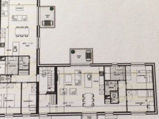

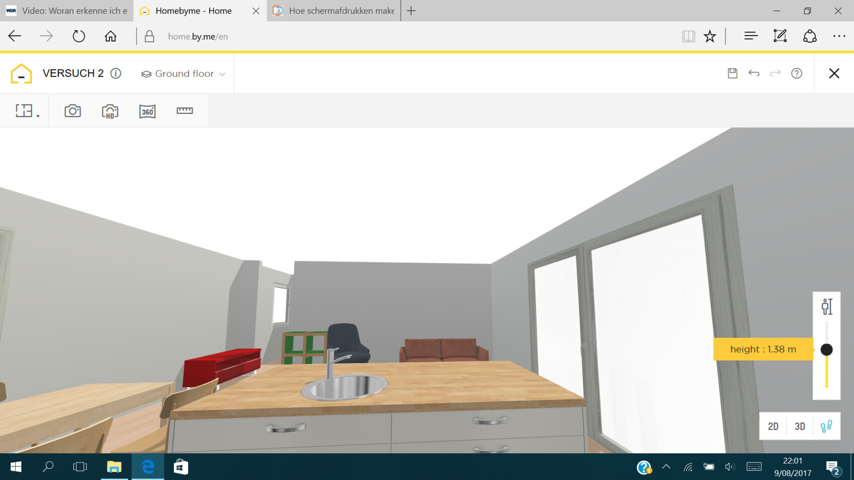

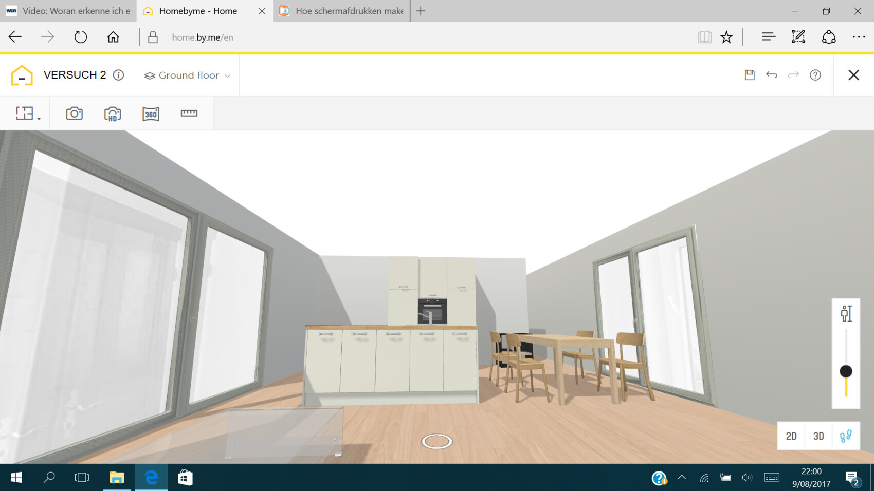

So, ich habe heute morgen schon eine Schicht "puzzeln" eingelegt und kann schon folgendes sagen:
#40 mit 3D Bildern von Yvonne: die Bilder haben mir wirklich geholfen und mich beruhigt. In meiner Vorstellung war es immer so dass man sich zwischen Insel und Sofa quasi dazwischenhieb quetschen muss um durch den Raum zu laufen. Im Architekten-Verkaufsplan sind nämlich nur ungefähr 40cm Platz aber optisch sieht es für den Laien ok aus. Jetzt sehe ich dass es eigentlich gar nicht so gequetscht aussieht wie ich es mir in meinem Kopf vorgestellt habe. Es bleibt halt ein "jugendlicher" Touch im Raum dadurch dass wirklich alles zusammen in einem Raum ist. Ist bei Studenten halt auch so
Tv und Wand:
eine zimmerhohe Wand finde ich zu dominant. Vor allem weil ich sie eigentlich gar nicht brauche. Die ist ja zum TV schauen.
Echte TV-Liebhaber die diese Wohnung irgendwann mal bewohnen werden, können dann eine der anderen, wenig zahlreichen Wände nutzen und müssen dafür ihr Sofa halt in die Zimmermitte rücken. Hatte der Verkaufsarchitekt auch so geplant. Fazit: Große Wand im Raum ist gestrichen, ein Mäuerchen dass die Insel begrenzt, noch nicht. Das dann aber so niedrig wie möglich (eventuell um die 125 hoch?)
"das L":
das L sagt mir sehr zu, auch wenn der Fuss vom L recht kurz ist. Das L macht die Wand wohnlicher (bzw küchiger) und nimmt dann das küchige von der mittigen Insel. Ich werde das L mit brauchbaren Küchenmassen mal nachdenken und auf Papier nachzeichnen. Ich schätze für den besten Fall 3x 60 Hochschrank, 100 Arbeitsfläche und 180 Kochstelle und Spüle (kann aber auch kleiner).
Stellplatz Sofa:
Bei #40 steht das Sofa ungefähr mittig an der Wand. Ich merke dass ich lieber "in der Ecke" sitze. Ich wohne allein und muss niemanden im Auge behalten. Wenn ich im Sofa lese, knuddeln ich mich auch in die Ecke vom Sofa. Ich würde darum das Sofa eher nach planoben verschieben. Sogar wenn es mich einen Stellplatz für einen Schrank kostet.
Wandstummel am Eingang planunten:
Wie tief sollte der Wandstummel am besten sein? Genauso tief wie die Möbel oder mit einigen cm "Nahtzugabe"?

So, ich habe gerade einen respektablen Wutanfall mit homebyme bekommen. Nach einer Stunde frickeln habe ich Null Resultat, keine einzige Wand ist erschienen. Auch der hinterlegte Grundplan nicht. Jetzt werde ich wohl bei Papier und Bleistift bleiben. Grmmpff
Papier und Bleistift ist völlig in Ordnung. Nehme auch ich - dennoch braucht man mal konkrete Zahlen, wenn es um Feinheiten geht. Meine Skizzen mit weichem Ikea-Bleistift geben oft weniger Möglichkeiten, als wenn man mit einem Programm auf 10cm genau arbeiten kann.
Zum Wandstummel: mind. so lang, wie eine Anrichte tief bzw im Flur eine Wand-Zu-Wand-Kommode so braucht, um Schuhe und Schals unterzukriegen.
Zu meiner deckenhohen Wand: eigentlich steht hier bzw stand beim Zeichnen weniger die TV-Option auf dem Plan, als etwas Kleinkram in der Küche unterzubringen, welches nun mal immer in der Küche anfällt, man aber weniger dort vom Sofa bzw Ruhephase raufschauen möchte. Kleinkram wären zB Handy, Messer, Kleingerät, Medikamente, Obst, Notizzettel, Stift, ... naja, all das, was irgendwie zentral abgelegt wird, obwohl man andere Möglichkeiten hätte Solche Wand bietet Platz für schmale Borde...
Außerdem gibt solch eine Wand dem bzw einem Allraum wie hier Struktur. Die Energie kann sich gern auch mal in der Küche fangen und ggü einem Herd bietet sie FengShui-Schutz hinter dem Rücken des Kochenden.
Grundsätzlich sollte die Einrichtung in einem Raum in den Höhen ausgewogen sein... wenn man alles nur auf Tischhöhe (ca. 50cm - 90cm) hat, kann der Raum in der oberen Hälfte sehr kahl und dadurch ungemütlich wirken. Ich hatte vorher auch die Sofawand mit Farbe getüncht, habe dann aber gedacht, dass Dir (Mann) das zu viel an Farbe wird
Gruß, Yvonne
Bertram100
Farbe ist immer willkommen. Bin aber auch ne Frau (sorry für die Irreführung wegen einem männlichem Nick).
Die Idee mit der Struktur finde ich sehr gut! Daher kam ja ursprünglich mein Mäuerchen. Deine Idee von der Wand wirkt doch ganz schon mittig und massiv. Die Idee selber finde ich, so wie du jetzt erklärst, nachvollziehbar.
Feng Shui finde ich auch ein sinnvolles Konzept. Ich kenne die Feinheiten nicht, aber ich finde es keinesfalls abstrus um auf Energieströme zu achten.
Weisst du was eventuell auch ein Problem mit einer Wand (wie auch immer gestaltet) an der Inselrückseite werden könnte? Ich fürchte dass das ganze Konstrukt zu tief in den Raum Richtung Mitte zeigt.
Meine eigenen Entwürfe gefielen mir besser, je schmaler die Insel war. Hier im Forum, ganz am Anfang meiner Planungen, haben wir die Insel auf 100 Breite gesetzt, das wäre dann insgesamt eine Küchenbreite von mindestens 250 (60 Zeile, 90 Gang zwischen Zeile und Insel und 100 Insel). Das ist ja die kleinere Hälfte des Raumes und das finde ich grenzwertig. Eine Insel von 80 gefällt mir da besser. Wenn dann aber noch eine Wand mit schmalen Regalen kommt, dann wird es ja noch breiter? Oder hebt so eine Wand gerade die Illusion der breiten Küche auf weil sie nicht küchig wirkt? Mh.
Im Moment tendiere ich zu Küche planlinks (kein Nachbarblick auf Sofa und keine verlängerten Leitungen) mit schmaler Insel und halbhoher Mauer (die eventuell mit Gedöns bestückt werden kann oder mit nach innen zeigenden Regalen. Quasi die Rückseite der Insel als Basis für Regalnischen gebrauchen die ihre Rückwand in der Insel haben und enden mit der Wand da. (ich fürchte das versteht kein Mensch, aber ich kann es gerade nicht anders beschreiben. Ich suche noch ein Foto).
Du meinst, die Seite der Wand, wo dann auch die Arbeitsplatte ist? So wie bei mir?
Und Du meinst jetzt: planrechts die Küche?
Ich glaube, dass gibt jetzt keinen großen Unterschied in der Planung, würde also auch funktionieren, wenn es Dir mit dem Sofa mehr behagt
Meine Zeichnung basiert jetzt übrigens auf einer 90er Insel, würde aber wohl auch eher auf 80 machen. Das reicht völlig. Ich hatte gestern vor dem Zeichnen noch an nen Meter mal Meter gedacht, aber das kommt mit den Proportionen gar nicht hin.
Gruß, Yvonne
