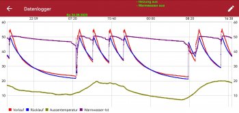

Im Mai 2023 sind wir von einer Gasheizung auf eine Wärmepumpe umgestiegen.
  1. Outdoor Luft Wärmepumpe Alpha Innotec LWDV 91 (LWDV 91-1/3-HSDV 12M-3)
  2. Hydraulikstation innen HSDV mit E Stab 9 KW
  3. PSD750 Pufferspeicher mit Brauchwassermodul Typ BWM F35 V2
Als Heizung haben wir im EG eine Fußbodenheizung und im OG Heizkörper.
Warmwasser Soll-Temperatur: 50 Grad

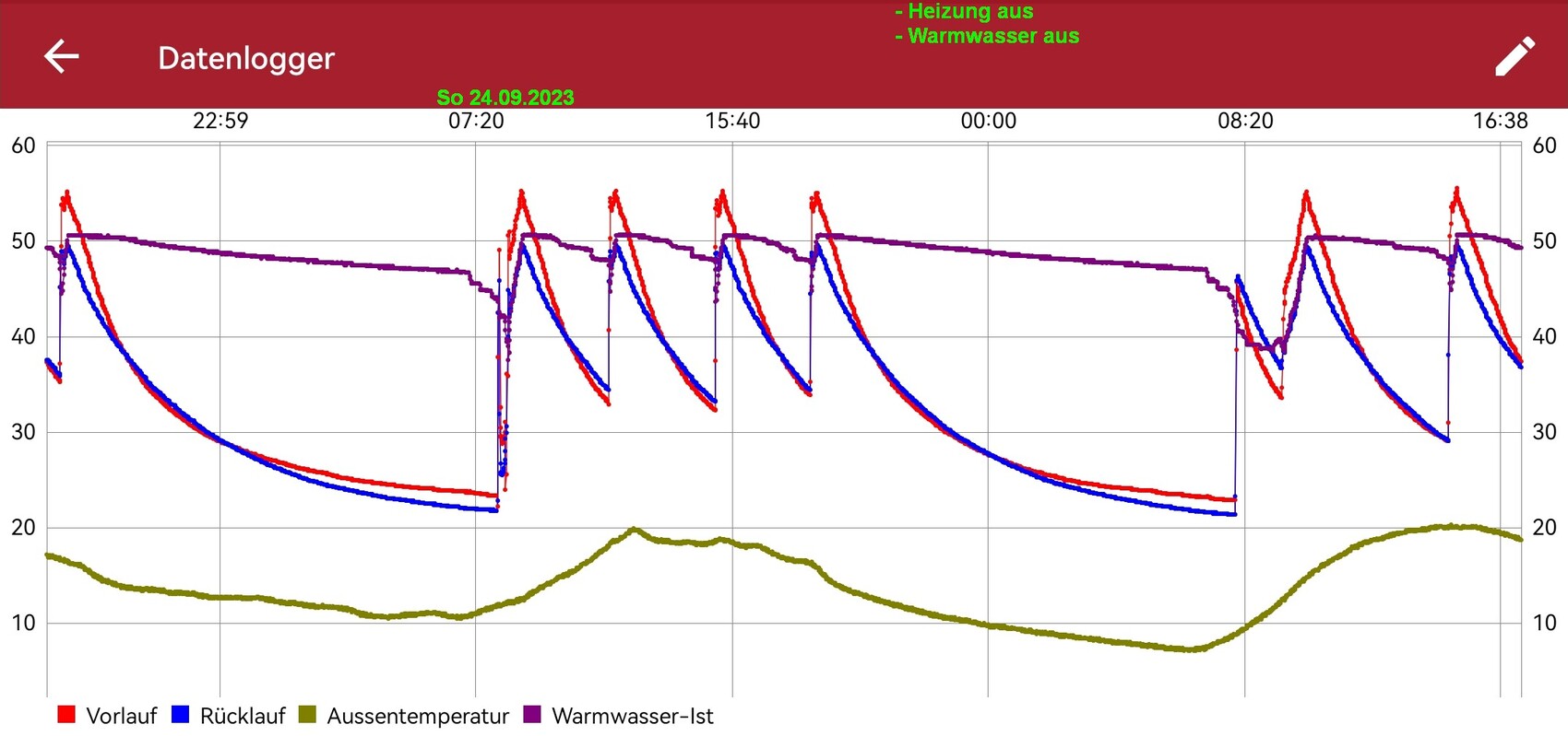

Im Sommer, ohne Heizung, hatten wir die Warmwassererzeugung nachts abgestellt und hatten einen Wärmeverlust von ca. 5 Grad beim Warmwasser im Pufferspeicher.

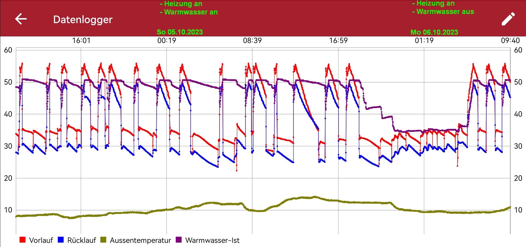

Jetzt im Winter, mit Heizung, bin ich dabei einige Einstellungen auszuprobieren. Erstaunt bin ich dabei, dass bei Heizbetrieb (24 Stunden) und Warmwassererzeugung nur tagsüber, wir einen Wärmeverlust von ca. 15 Grad beim Warmwasser im Pufferspeicher haben. Ist das normal?
Am Morgen dauert es dann sehr lange, bis dieser wieder auf der Soll-Temperatur von 50 Grad aufgeheizt ist.

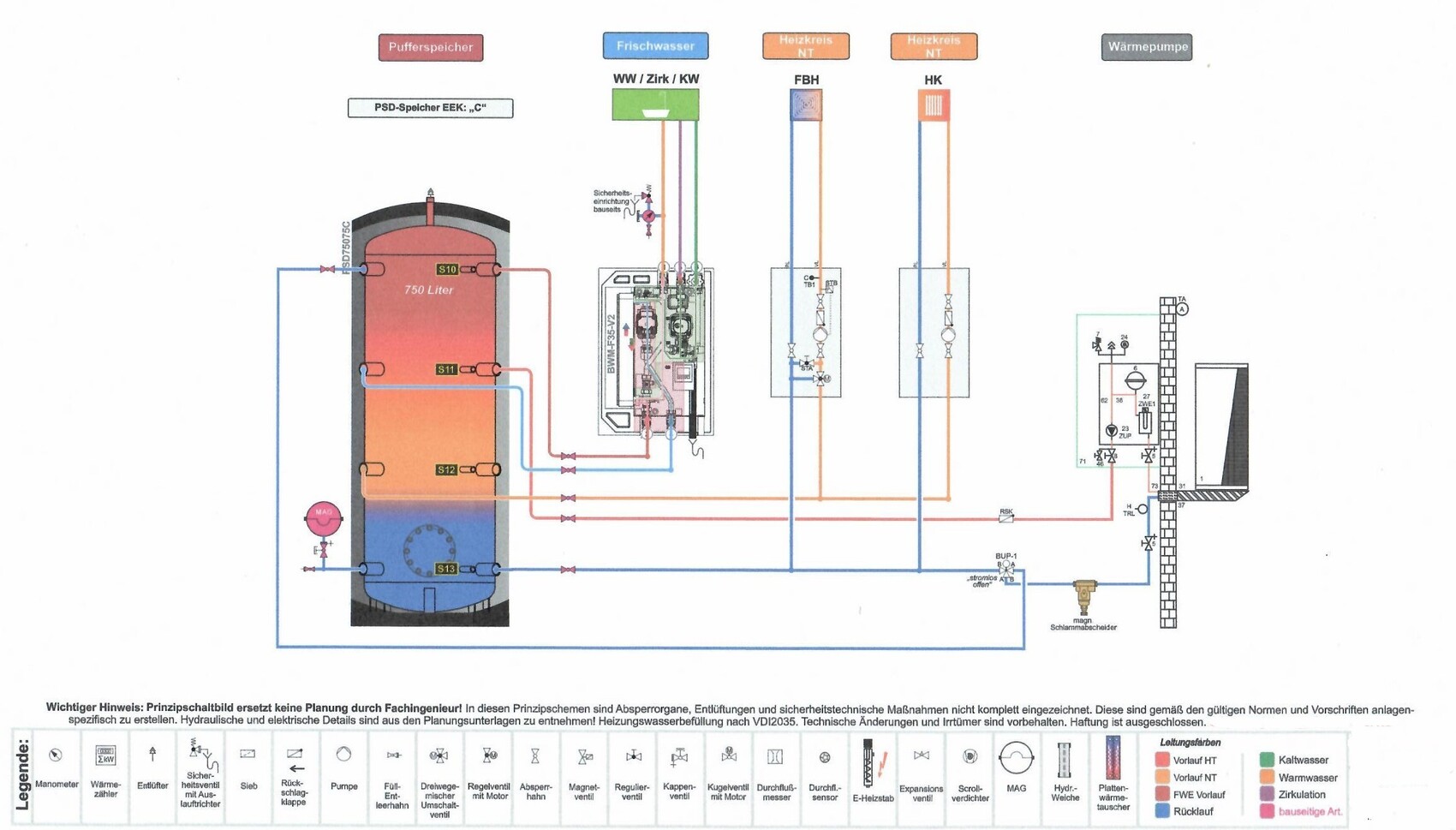

Anbei das Konzeptschema. Ich hoffe das hilft weiter.

Bestätigt meine Aussage. Ohne dass die Wärmepumpe an ist, wird das Wasser aus dem Puffer entnommen, um zu heizen. Ob man es anders einstellen kann, weiß ich nicht. Kenne mich mit der Wärmepumpe / dem System nicht aus.
