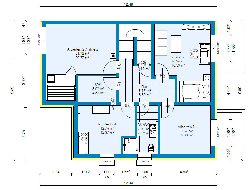

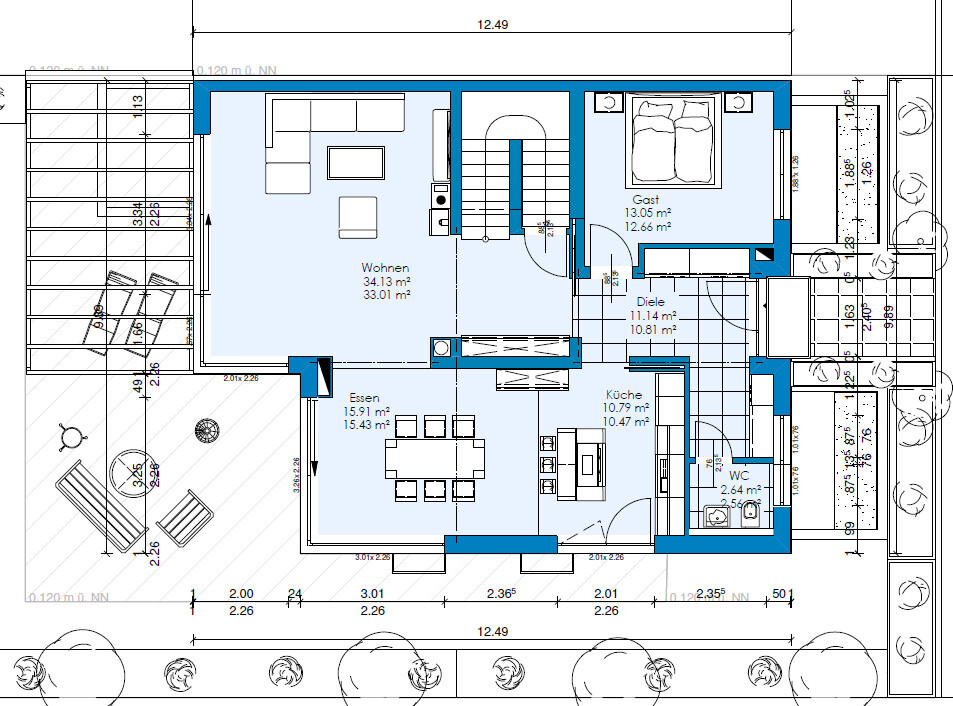

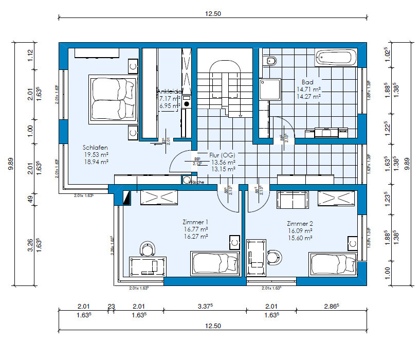

Wir planen mit einem GU ein Massivhaus zu bauen. Nach einigen Planungsrunden haben wir nun einen Grundrissentwurf.
Ziel war ein offener Grundriss im Erdgeschoss, ein möglichst gut nutzbarer Keller als Wohnraum.
Das Haus ist nach SW gerichtet mit der Terrasse. Das Badezimmer ist noch nicht geplant.
Zum Norden hin ist die Angrenzung zum Nachbarhaus.
Größe des Grundstücks: 580qm
Hang: nein
Dachform: Flachdach
Stilrichtung: Bauhaus
Ausrichtung: Südwest
Maximale Höhen/Begrenzungen: 2 Geschosse
- Vollkeller
- Anzahl der Personen, Alter: 2 Erwachsene, 2 Kleinkinder
- Büro: Homeoffice
- 1 Schlafgast über mehrere Wochen pro Jahr
- offene Architektur
- moderne Bauweise
- offene Küche mit vorzugsw. Kochinsel
- 8 Essplätze
- Kamin
- Garage + Carport (befindet sich am Rand vom Grundstück - Hauseingang vom Gehweh nur)
Von wem stammt die Planung:
-Planer eines Bauunternehmens
favorisierte Heiztechnik:
Luftwärmepumpe
Entsprechende/Welche Wünsche wurden vom Planer umgesetzt
Großzügiger offener Grundriss im EG, flexible Raumgestaltung
- Küche: reicht der Platz für eine Küche mit Wohninsel? Gibt es genug Ablage und Arbeitsfläche
- Elternschlafzimmer: wirkt das Elternschlafzimmer offen genug oder eher gedrückt?
- Terrasse: wie plant man am Besten die Überdachung
Über Ideen und Anregungen freuen wir uns! :)

Schön viele Einbauschränke! Und ja, die Küche ist nicht riesig und alles ein bisschen eng, aber wenn gut geplant wird, kann das schon passen. Ich hätte nur das Gästezimmer auf der Etage eher für eine Speisekammer und einen kleinen Hauswirtschaftsraum genutzt.
