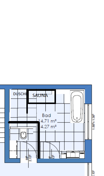

Vielen Dank für das hilfreiche Feedback hier soweit. Grundsätzlich scheint der Entwurf zu passen (Treppe, Eingang, Raumanordnung). Zumindest habe ich hier keine Anmerkungen dazu gelesen. Zu den Räumen ist sicherlich die Küche/Essbereich der etwas knappe Bereich. Ich weiß allerdings nicht, wie man das grundsätzlich besser lösen könnte ohne den offenen Charakter deutlich zu beeinträchtigen. Wir werden uns mit der Küchenplanung anschauen, wie man es im Detail löst (bspw. Mikrowelle in Backofen integriert, Kaffeevollautomat als Einbau etc.), um Arbeitsfläche zu schonen.
Gibt es den eine Idee, bei der das Raumkonzept des Hauses grundsätzlich anders funktioniert, indem man die Treppe anders plant oder platziert? Das Haus ist zum Westen geöffnet, da dort der uneinsehbare Garten ist. Zum Süden ist das Nachbarhaus mit 6m Abstand.
Für kreative Ideen bin ich weiterhin sehr dankbar.

Aus dem Bad könnte man noch viel mehr machen, etwa ein separates WC wenn dort oben 4 Personen schlafen und sich morgen bereits machen wollen.
Eine Sauna und eine Walkin-Dusche würden ebenfalls reinpassen. Die Fensterbrüstung würde ich nicht so tief ansetzen, lieber etwas höher die nächsten Nachbarn sind ja direkt über der schmalen Anwohnerstraße.
Ich habe das mal ganz grob skizziert
Grundriss eines Badezimmers mit Dusche, Sauna und Badewanne; blaue Wände.
