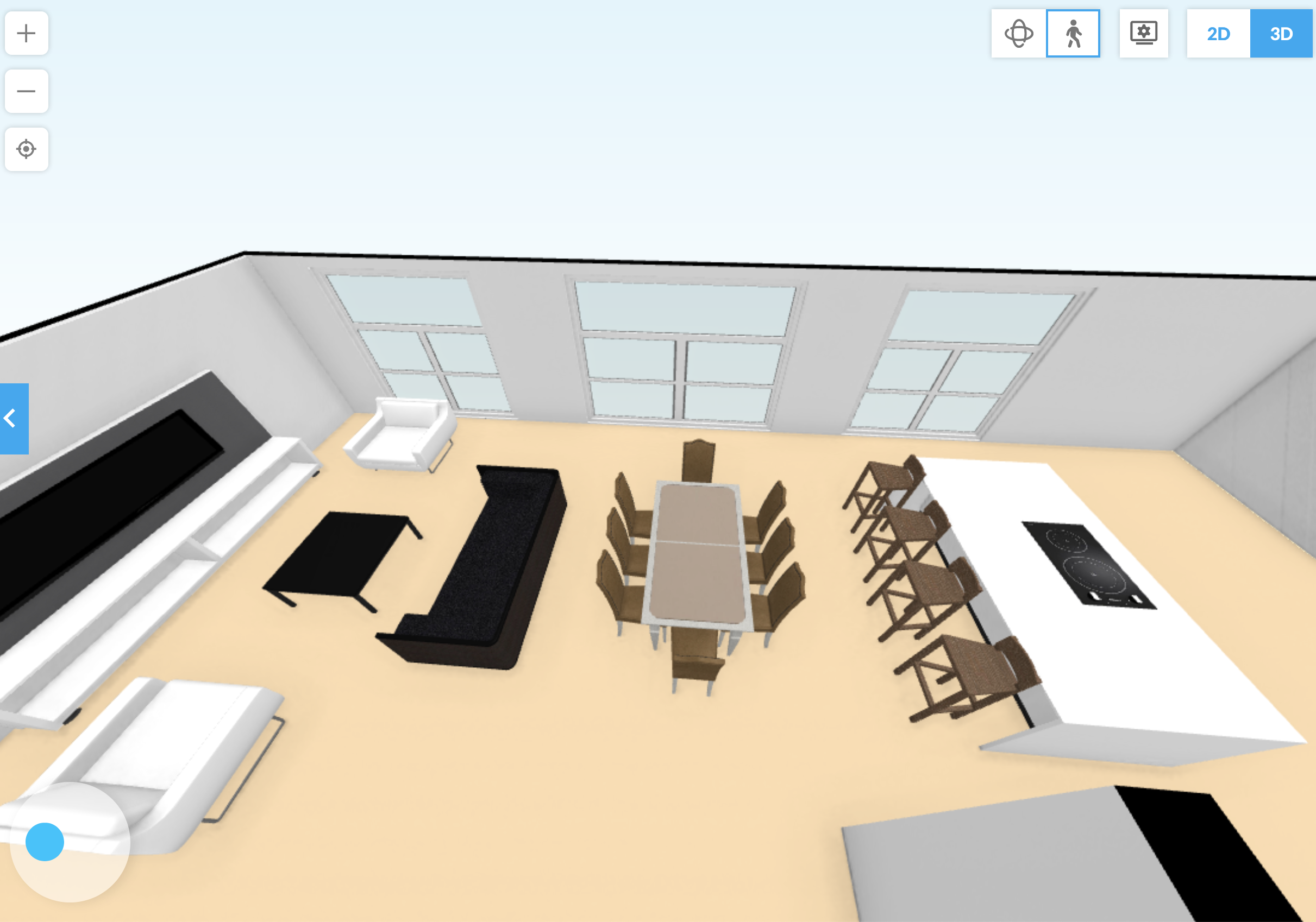

Ich hab mir mal den Spaß gemacht, die Möbel in eine 3D Skizze einzubauen. Ich denke, da müsst Ihr noch ein bisschen Möbel rücken, um einen Flow in den Allraum zu bekommen.
Offener Wohn- und Essbereich: Sofa, Couchtisch, Esstisch mit Stühlen, Kücheninsel mit Kochfeld.

Ich würde die Kochinsel weglassen und den Essbereich genau dorthin in die Küche. dann hat man schön Platz zwischen Kochen/Essen und Wohnzimmer
Wenn die Kochinsel unbedingt sein muss verkleinern. Braucht ihr die Bar wirklich? Das ist nochmal ein guter Meter der euch im Essbereich abgeht dafür dass 1,5m weiter ein richtiger Tisch steht
