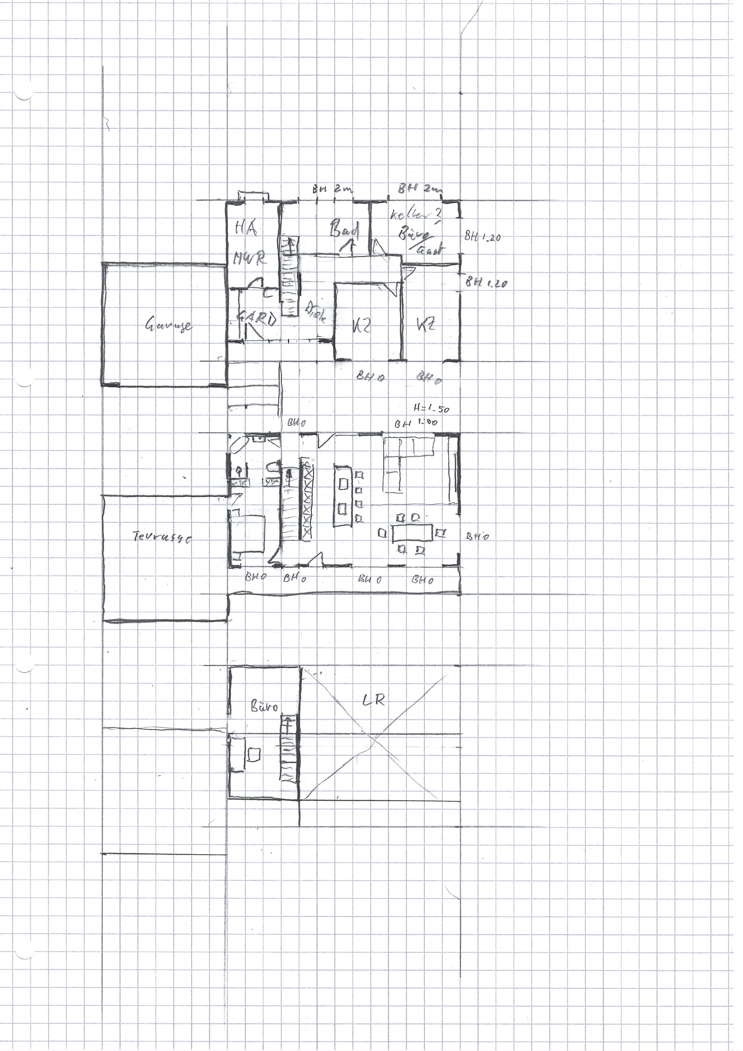

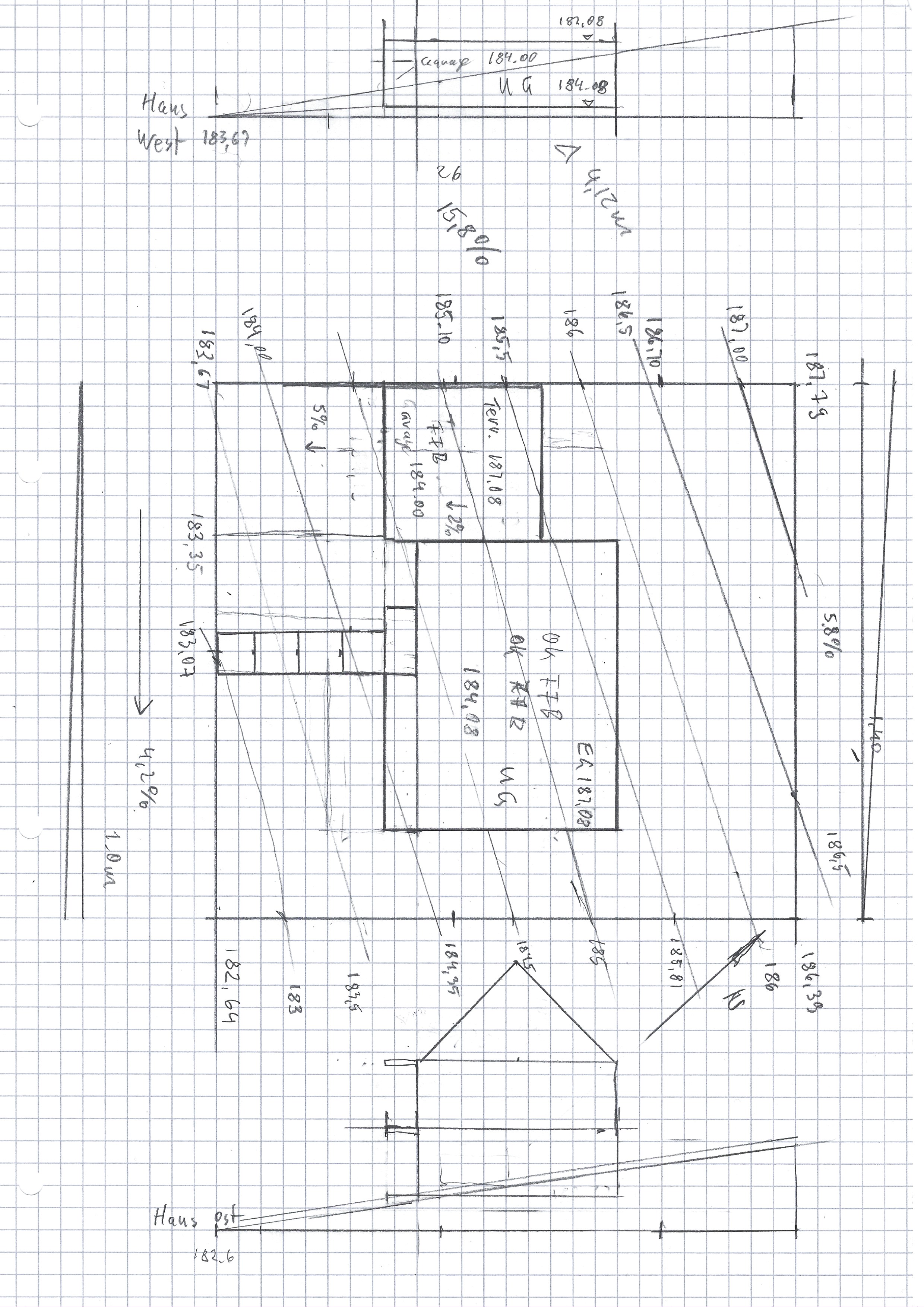

Dann verstehe ich die Planung noch weniger.
Bei uns ist es ähnlich wie ein riesiger L-Stein gegossen. Bodenplatte und Rückwand verbunden mit Unmengen an Stahl aus WU-Beton. Rückwand fängt den Hang. Unten ist der Hauptgarten und oben hinter dem Haus, ebenfalls dann ebenerdig kommt noch eine Terrasse rein. (Vielleicht noch dieses Jahr, mal schauen) Sonne gibt es außer am Morgen dort nur, wo sie über das Haus kommt, im Sommer weiter oben. Da könnten die 5 m knapp werden.
