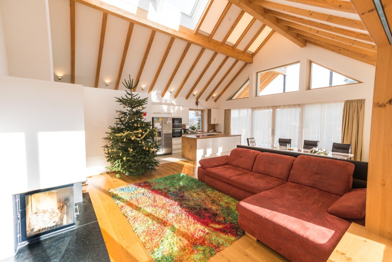

Danke für die Rückmeldung. Welch eine Verwandlung vom Ersten Grundriss zum finalen Bau.
Kannst du bitte Bilder vom Wohnbereich mit dem rießigen Fenster online stellen?

Ich habe im Laufe der Bauphase einige Dinge dazulernen dürfen. Die 10 wichtigsten Punkte habe ich im folgenden kurz zusammengefasst. Es handelt sich dabei um meine subjektive Meinung. Vielleicht hilft es jemandem bei der eigenen Planung und Entscheidungsfindung weiter.
1 Planung braucht Zeit und eigene Kritikfähigkeit
Die Planungsphase ist entscheidend für das spätere Ergebnis. Entweder man beschäftigt sich selbst, oder man sucht sich einen Planer als Unterstützung. In beiden Fällen muss man viele Entscheidungen selbst treffen. Kritik von Experten, Bekannten und Internetforen ist hilfreich und sollte angenommen werden.
