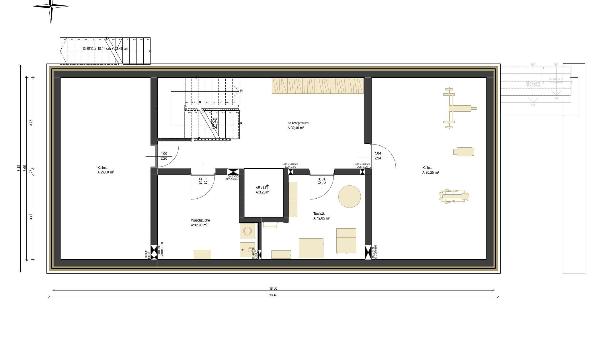

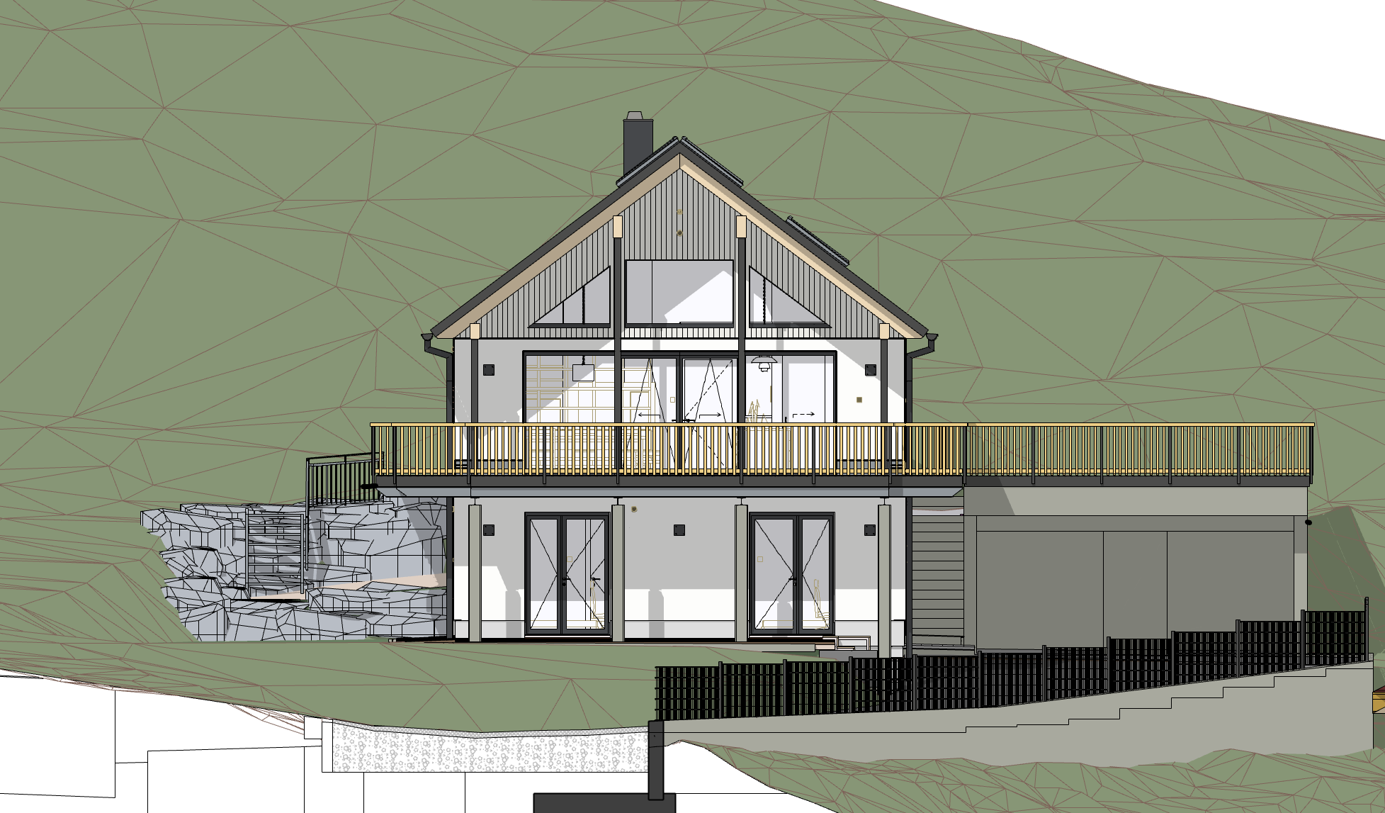

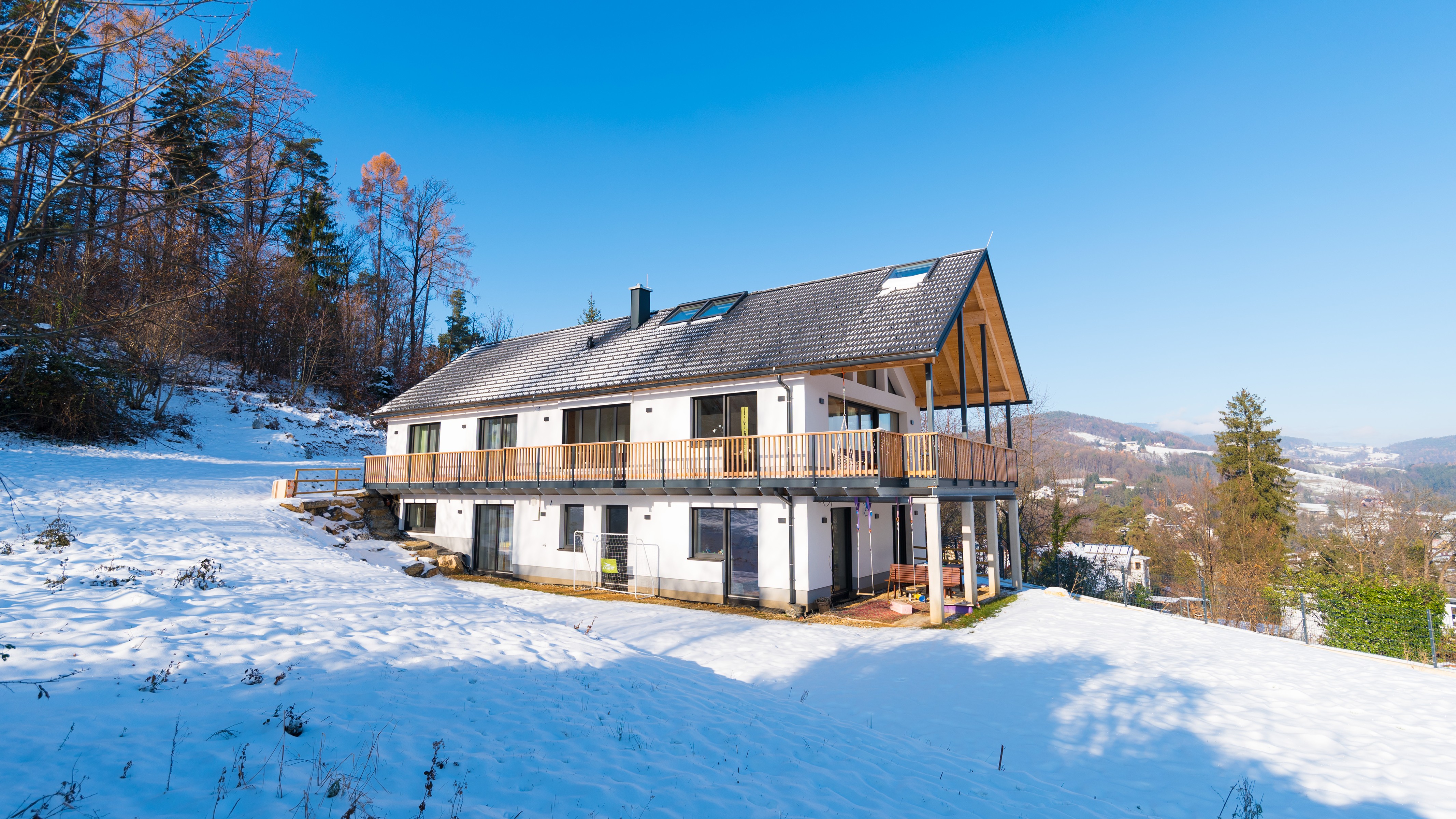

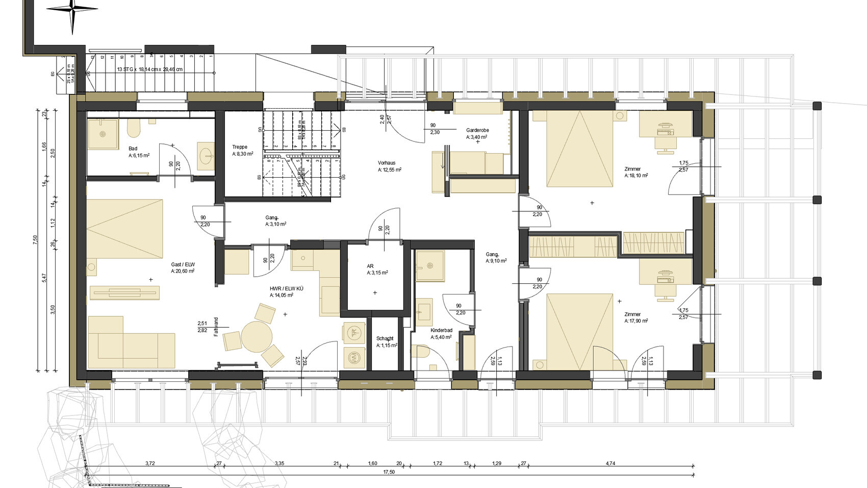

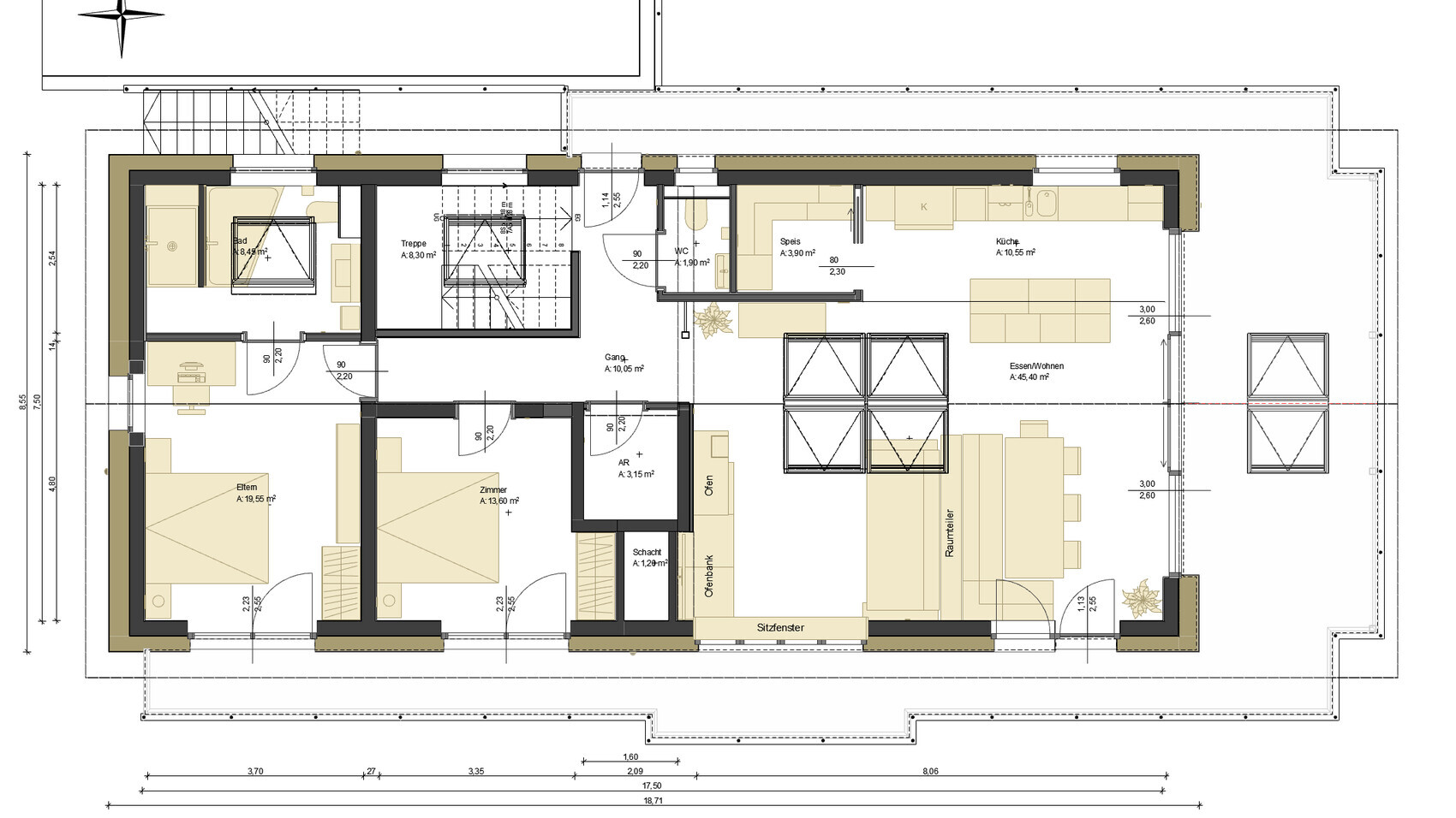

Vielleicht interessiert ja den ein oder anderen, was tatsächlich aus dem Entwurf geworden ist. Zum letzten Grundriss hier im Forum haben sich noch ein paar Dinge geändert. Wir sind mittlerweile eingezogen. Fertig ist noch nicht alles.
Grundriss Kellergeschoss mit Waschküche, Technik, AR/Lift und zwei Kellerräumen.
Grundriss eines Wohnhauses mit mehreren Zimmern, Bad, Küche, Treppe, Fluren und Balkon
Grundriss eines Wohnhauses: Schlafzimmer, Elternzimmer, Kinderzimmer, Küche, Essbereich, Bad.
Architekturmodell eines zweistöckigen Hauses mit Giebel, großer Terrasse und Geländer auf Hanglage.

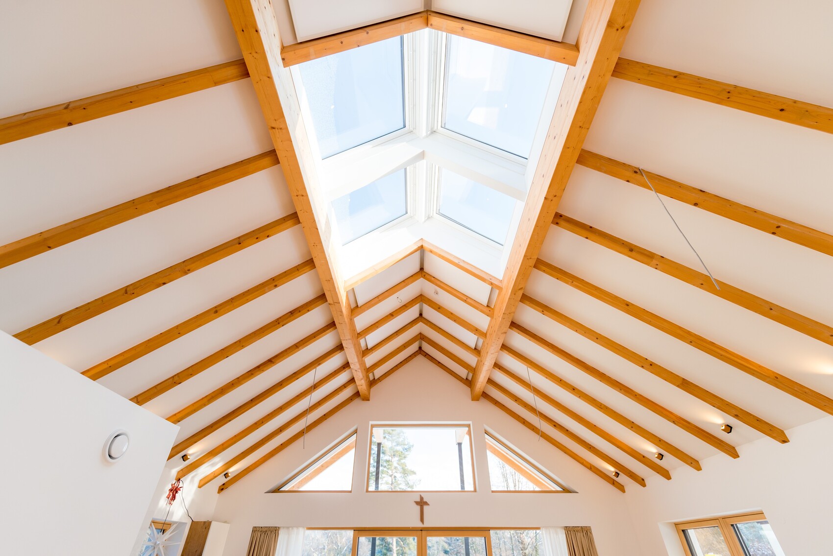

Danke an alle, die geholfen haben, den Grundriss zu verbessern! Am Ende des Tages sind wir sehr zufrieden.
Modernes Haus mit großer Holzveranda, verschneitem Hang, Wald im Hintergrund, blauer Himmel.
Heller Innenraum mit Holz-Dachbalken, großen Dachfenstern und Kreuz über der Fensterfront.
