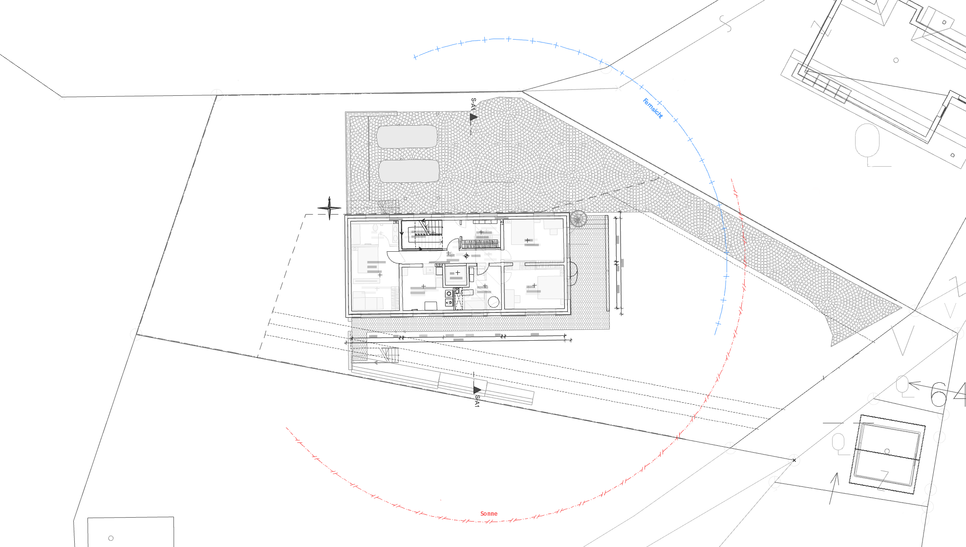

Rennst Du da nicht erst um's ganze Haus? Kannst Du das Haus noch mal auf dem Grundstück platzieren (bitte nicht 3D)? Wo steht es denn jetzt genau?

Den Lageplan hab ich angefügt.

Willst Du die Kiste nicht insgesamt noch nen Schwung in den Norden schieben? Die Parkfläche ist gigantisch und m.E. reichlich übertrieben. Das alles zu versiegeln ist auch ne Sünde.
Das wäre schön, ist aber wegen der vorgeschriebenen Grenzabstände (10 m im Nordwesten) nicht möglich. Wenn es möglich wäre, hätten wir einen anderen Grundriss geplant. Quadratischer.
