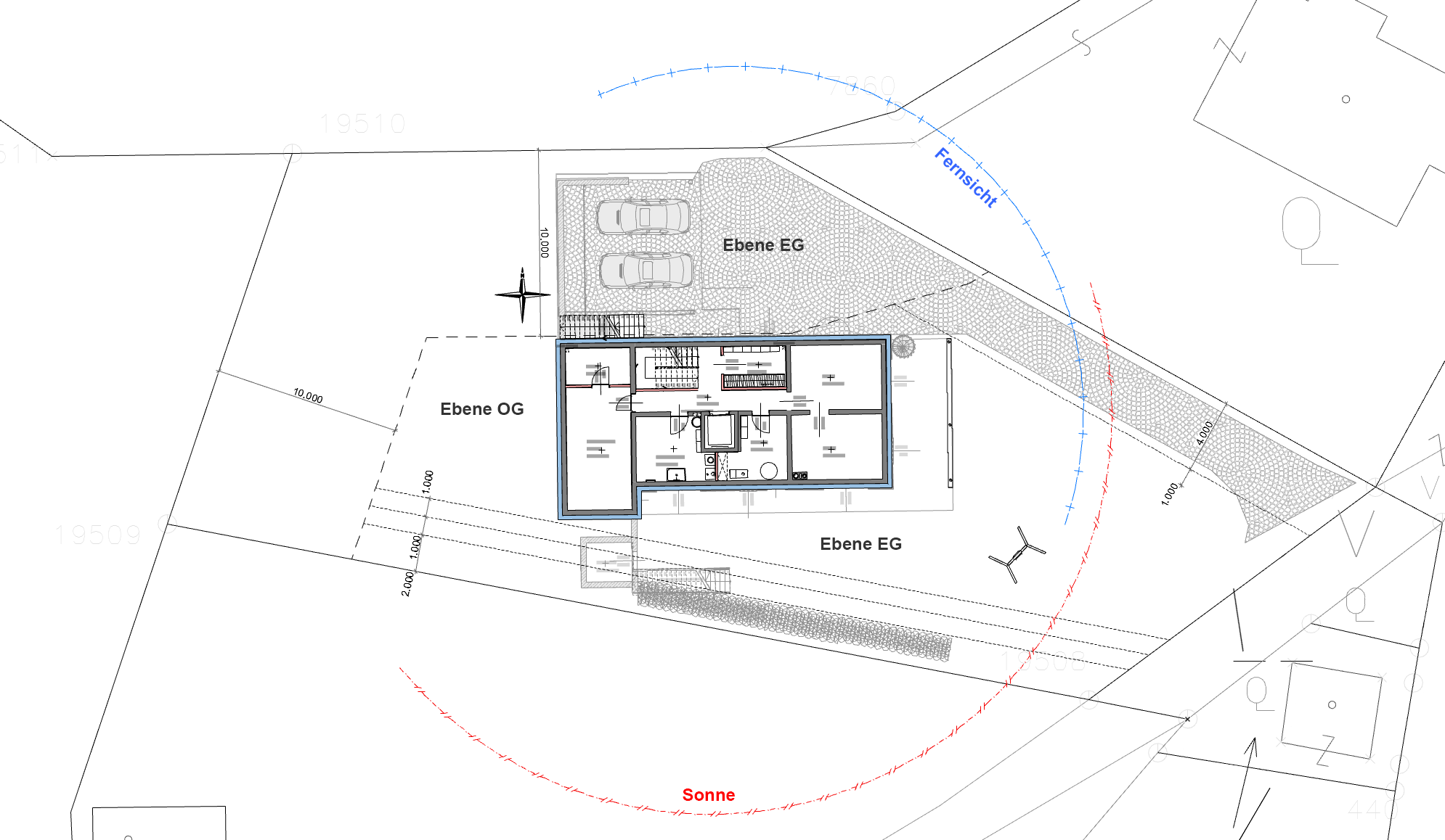

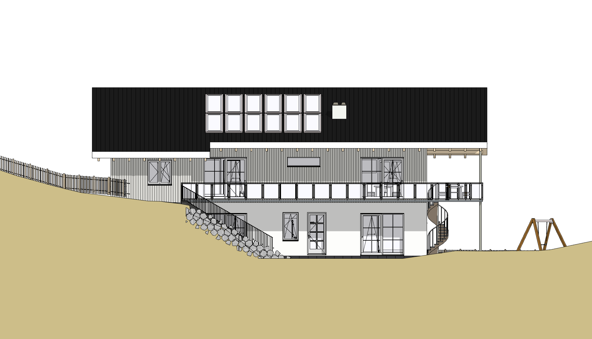

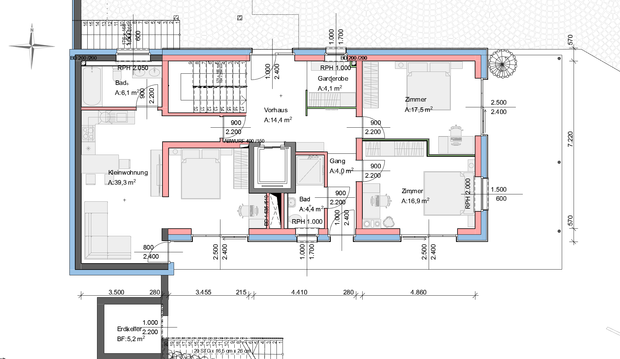

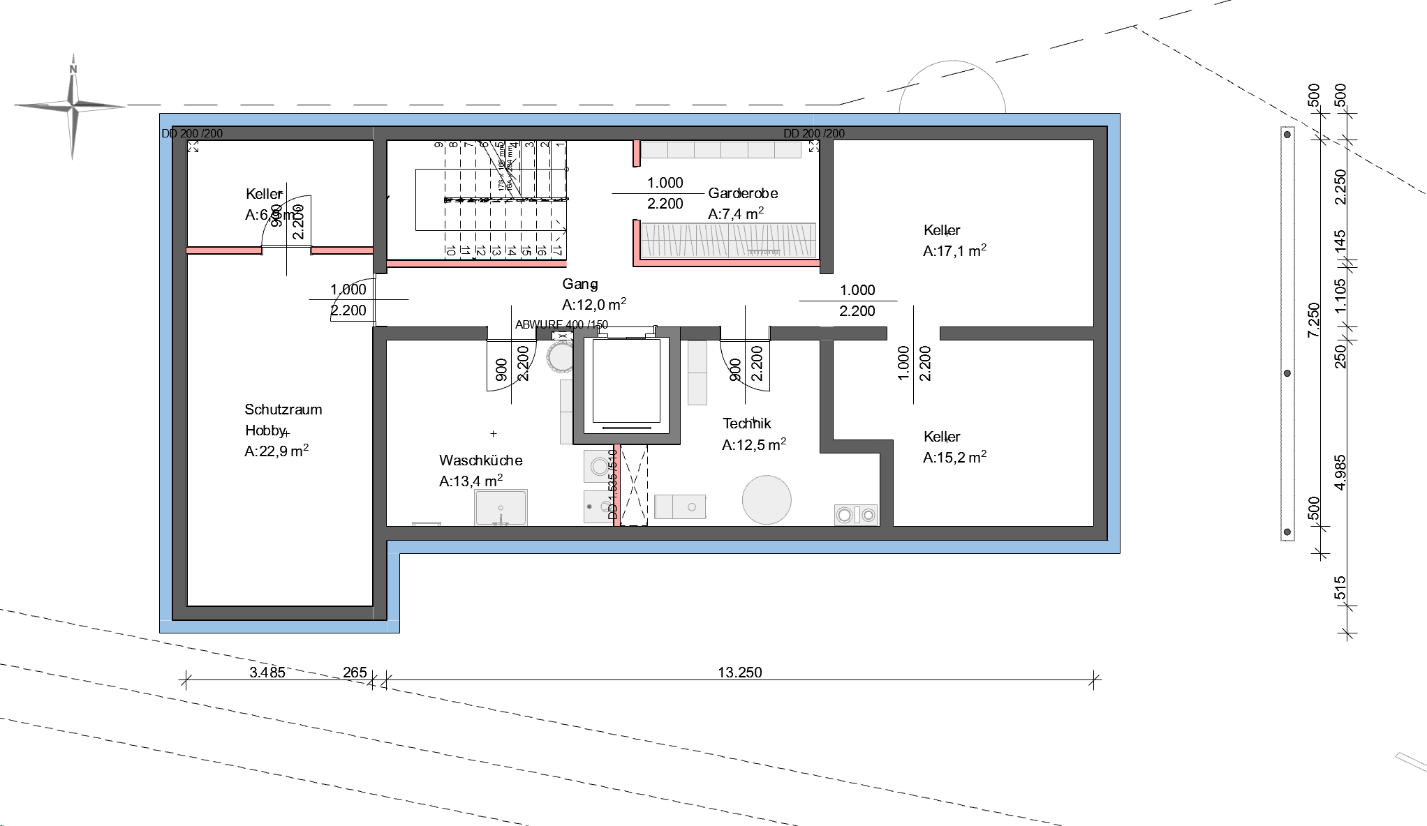

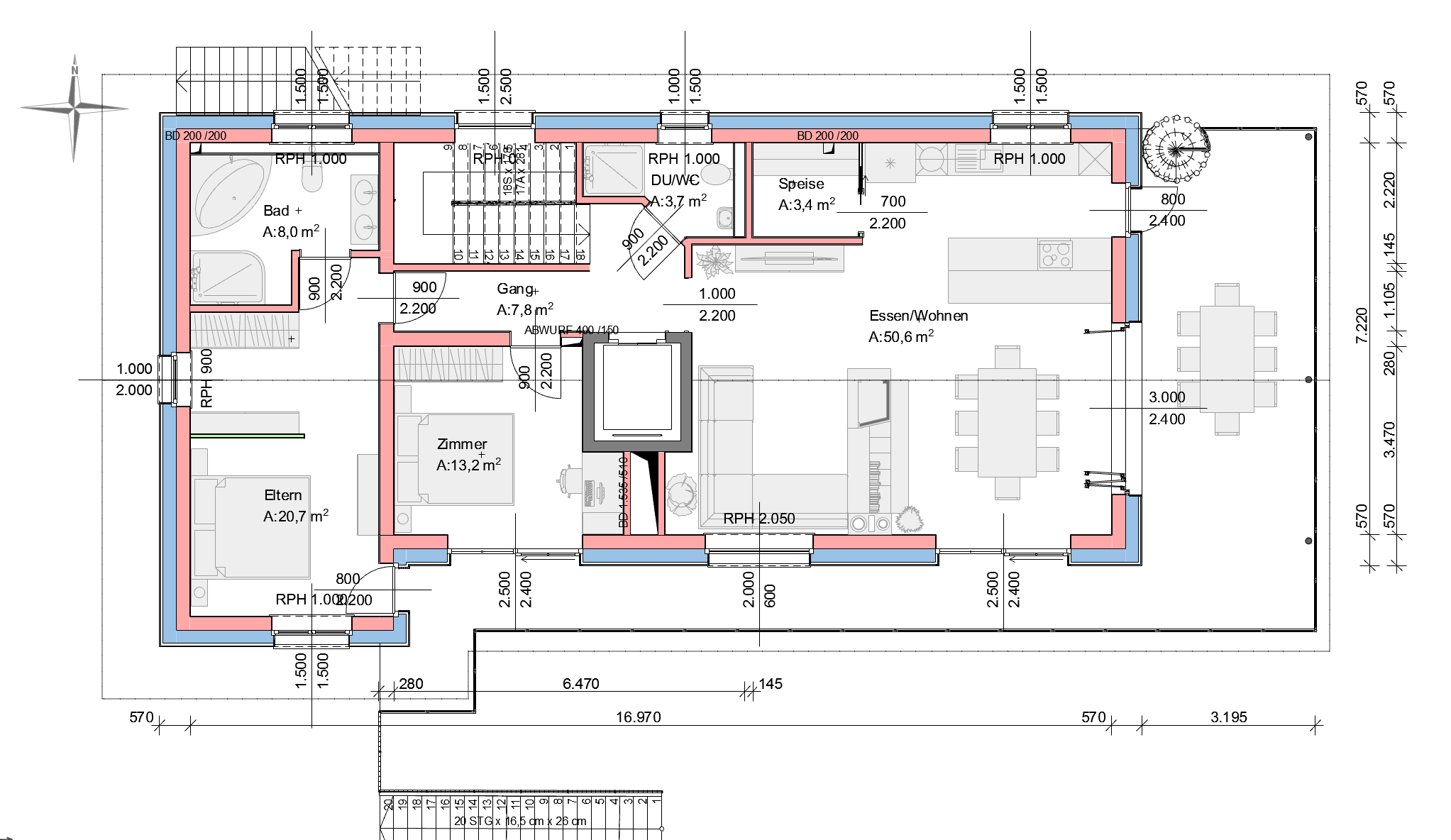

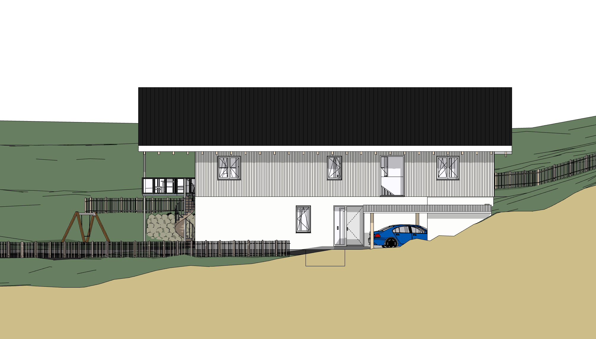

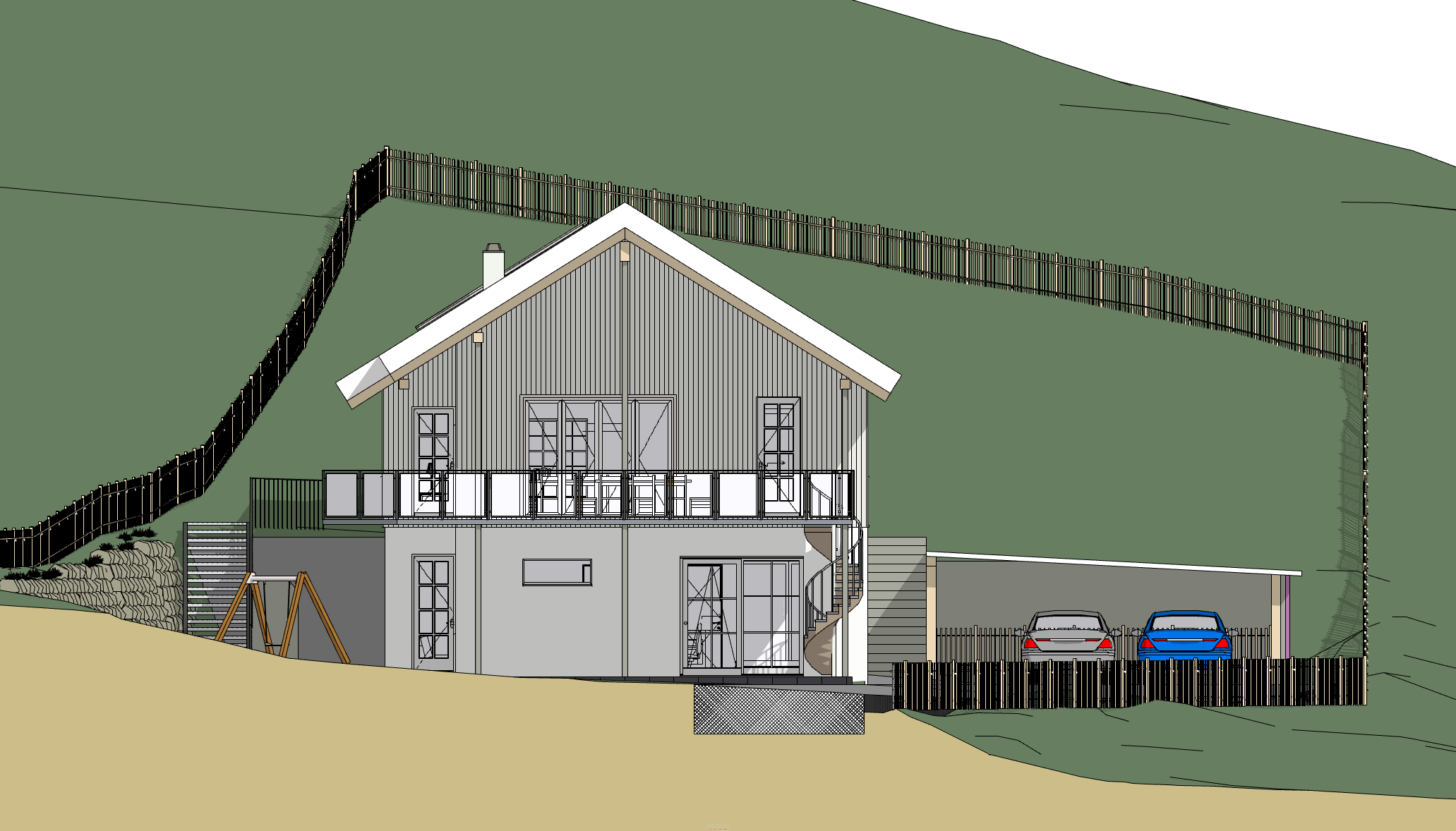

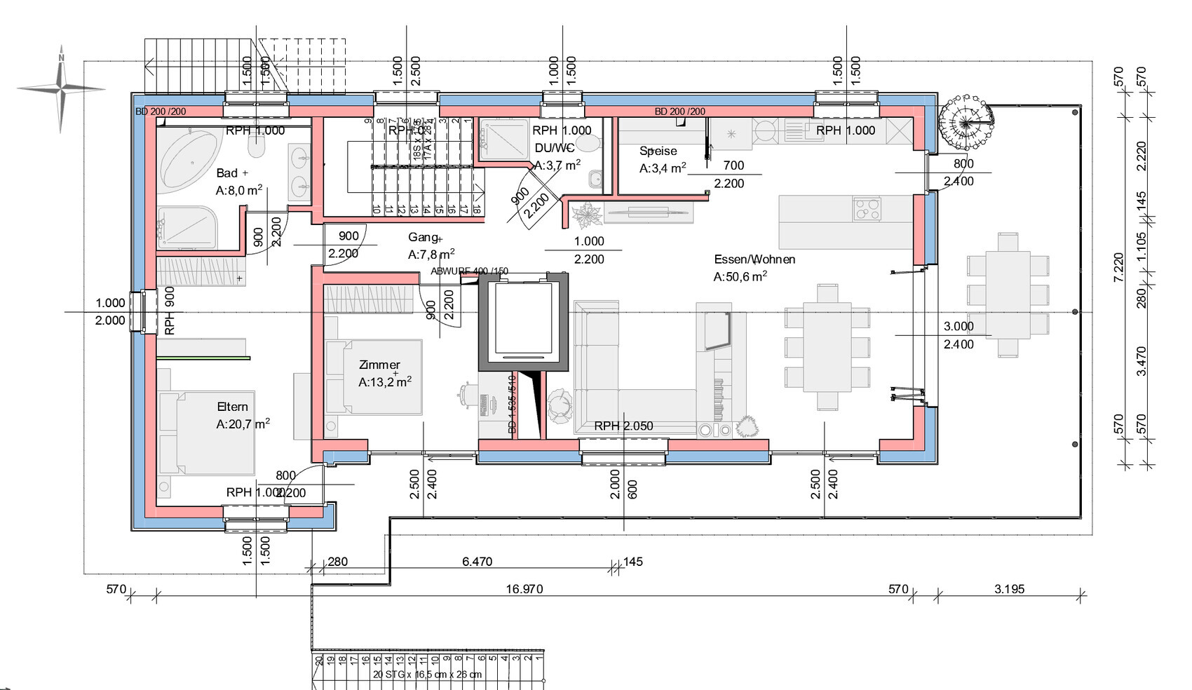

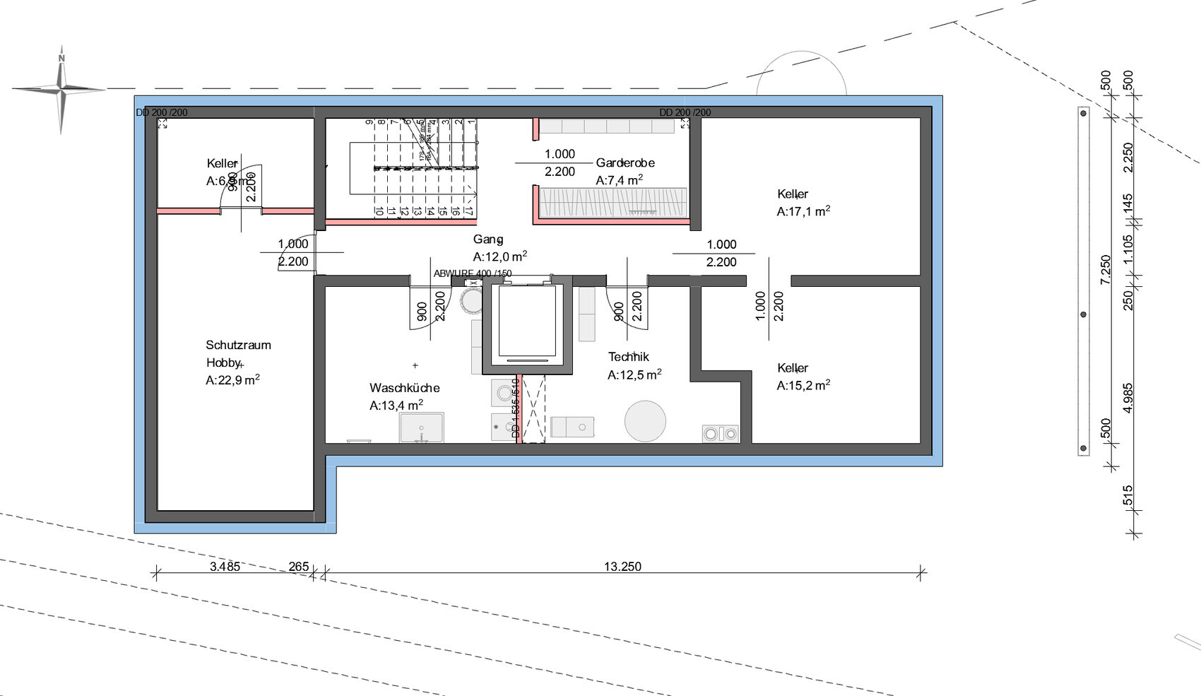

Bin der Threadersteller (der ursprüngliche Account funktioniert nicht mehr und lässt sich nicht zurücksetzen).
Wir haben jetzt eine neuen Idee/Vorentwurf vom Planer durchgespielt. Fläche 219 qm. Voraussetzungen sind grundsätzlich die selben wie im Eingangspost. Wohnen ist nach oben gewandert. Kinderzimmer nach unten. Keller komplett unter der Erde.
Würde mich über Meinungen, Anregungen und Kritik freuen!
Lageplan eines Hauses mit Erdgeschoss-Grundriss, Treppe, Garage, Zufahrt und Umfeld.
Grundriss Kellergeschoss: Hobbyraum, Waschküche, Technik, mehrere Kellerräume, Gang, Garderobe.
Grundriss eines Wohnhauses mit zwei Wohnungen: Flure, Bad, Zimmer, Garderobe, Treppenhaus, Maße.
Grundriss eines Hauses: Räume wie Bad, Küche, Essen/Wohnen, Flur, Schlafzimmer, Kinderzimmer.

Außenansicht eines zweistöckigen Hauses auf Hang mit Terrasse, Treppen, Zaun und Carport.
