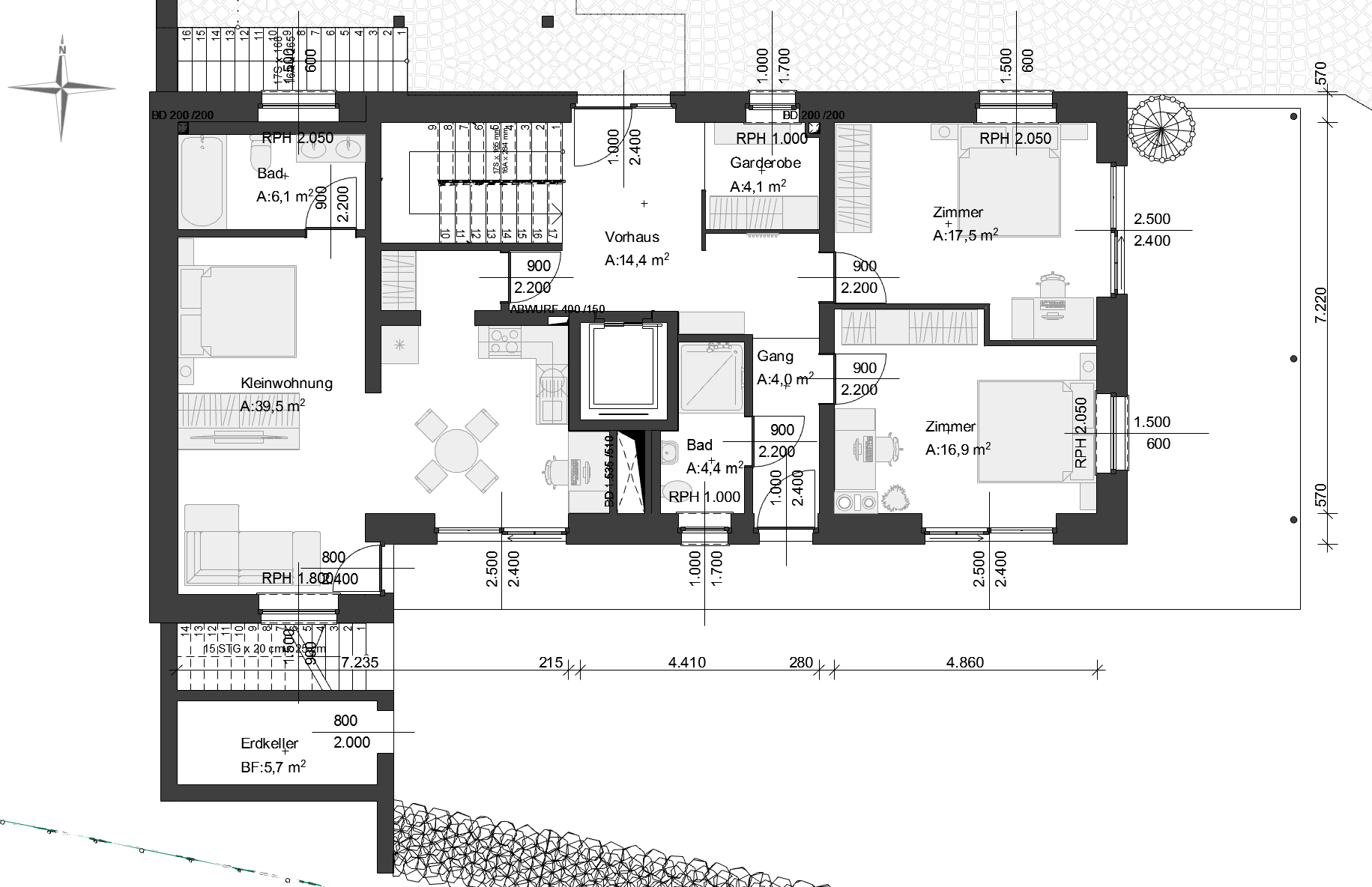

Sorry, das siehst Du genau falsch.
In praktisch jedem Grundriss findet man Dinge, die man selbst vielleicht anders lösen würde, die oft auch einfach Geschmackssache sind.
In erster Linie geht es um Funktionalität. Das kann hier im Forum sehr gut diskutiert werden, da Funktionalität von oft festen Faktoten abhängig ist und Fehler recht schnell erkannt werden können.
Also, könntest Du Dir grundsätzlich vorstellen so zu Wohnen? Also oben?
Das gilt auch für alle anderen: Wäre so eine Wohnsituation für Euch prinzipiell denkbar?
Und das ist definitiv nicht wichtig , ob ich oder wer auch immer sich hier wiederfindet.
Wenn Du es beziehen willst, solltest Du Dich wiederfinden.
Letztendlich sollte Funktionalität und sich eine adrette Räumlichkeit widerspiegeln.
Ich hab mir jetzt aber alles noch mal angeschaut und würde im Süden/Westen dann doch meine Wohnräume inklusive Zugänglichkeit zum Grundstück favorisieren,
Ich hab jetzt zwar noch nichts gezeichnet oder geplant, aber nach meiner Meinung sollte es nicht schwer sein, den gängigen Gedanken Großzügigen Wohnraum in Kombi mit Kinderzimmer und Schlafzimmer und Au-pair und etc schick und gängig anzuordnen.
Man mag meinen, dass du irgendwelche unterschwelligen Prioritäten hast und diese die Entwürfe führen, die sich hier ansonsten keinem erschließen.

Ja schön. Aber Prioritäten sollten ja wohl als erstes in Bedürfnis der Familie, im Tagesablauf im Allgemeinen, Aufenthalt, wohlfühlende Lebensräume und dann erst techn. Möglichkeiten zur Optimierung von diesen Abläufen abhängen.
Wenn Du Deinen Lift als Prio setzt und Dein Haus herum setzt, werden es die wenigstens hier verstehen.

Danke allen Beteiligten für die Inputs!
Will den Entwurf eigentlich nicht gleich ad acta legen. Zumindest noch nicht.
Habe also versucht, den Hauptkritikpunkt (zu wenig Licht in der Kleinwohnung) etwas zu entschärfen. Durch Versetzen des Treppenaufgangs ist jetzt ein zusätzliches Fenster im Süden möglich. Auch ein Lichthof im Westen wäre denkbar, hab ich aber vorerst nicht eingezeichnet.
Mir ist bewusst, dass so eine Süd-West-Ausrichtung grundsätzlich vorteilhaft wäre. Die Nachbarhäuser weichen aber großteils von dieser Ausrichtung ab und sind bevorzugt nach Norden bzw. Nordosten ausgerichtet. Denke, nicht ohne Grund.
