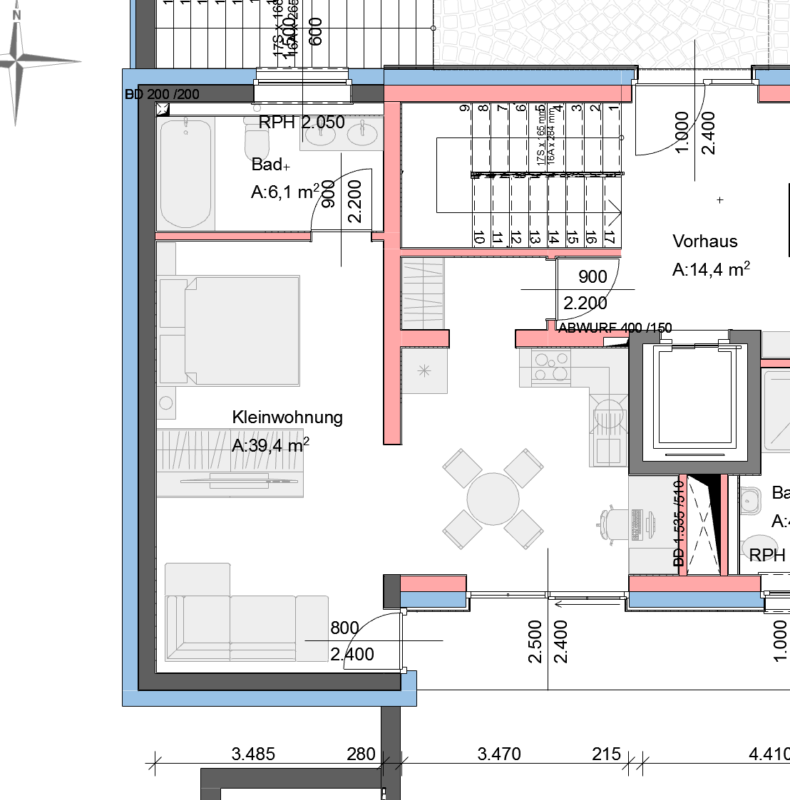

Wie kommt Licht in die Kleinwohnung?

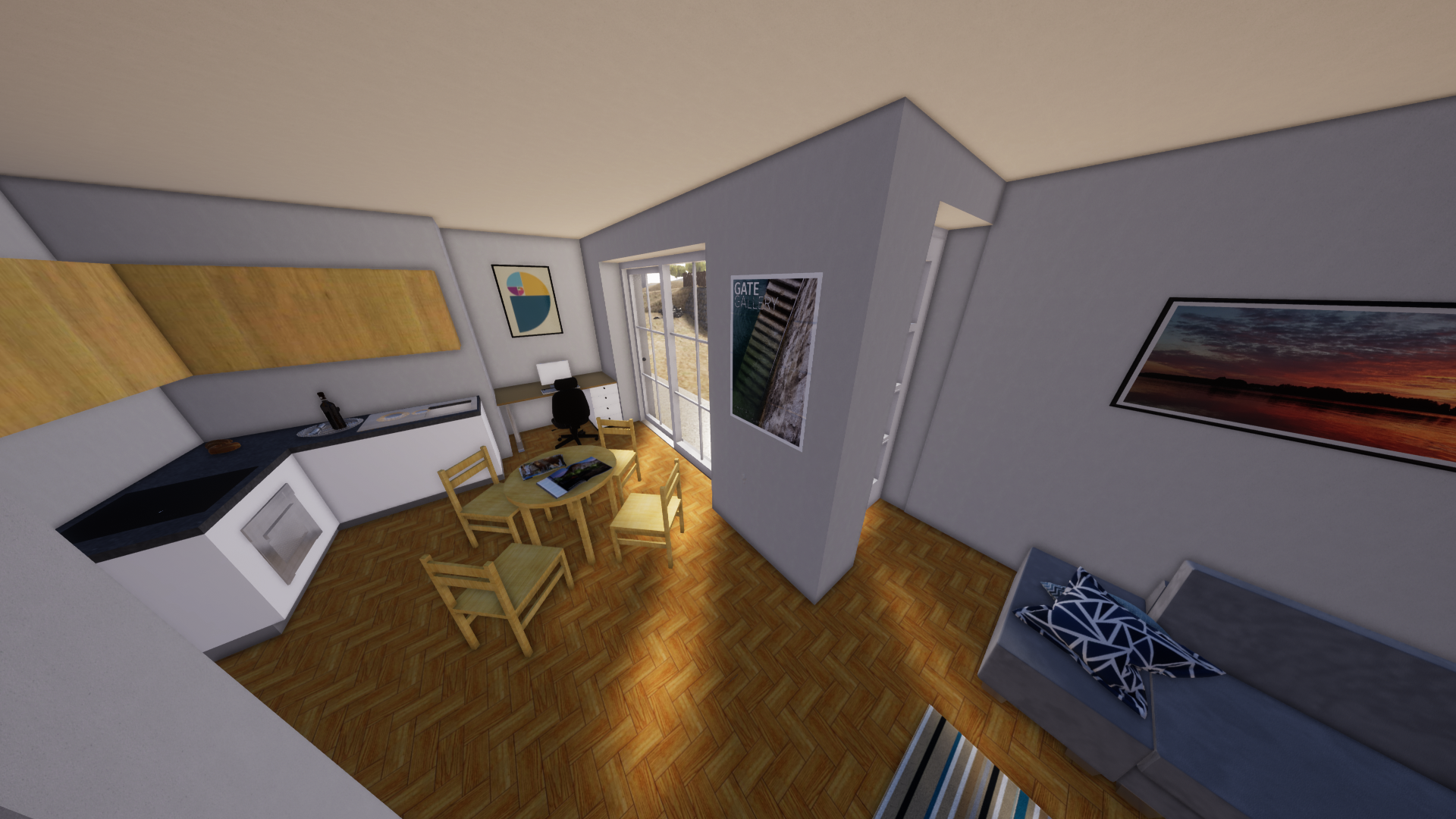

Licht kommt über eine Hebeschiebetür mit 2,5 x 2,4 m und eine Balkontür. Könnte natürlich mehr sein. Grundstück ist aber so wie es ist. Höher bauen geht nicht, da nicht genehmigungsfähig. Wenn man Bett und Küche tauscht, sollte es besser passen?
Grundriss einer Kleinwohnung: Wohnzimmer mit Esstisch, Küche, Schlafbereich, Bad, Vorhaus, Treppe
Offenes Wohnzimmer mit Küche links, runder Holztisch, Stühle, Schreibtisch am Fenster, Sofa rechts.
Irgendwie paßt die Höhe Hang nicht zum 1. Haus. Warum ist der neue Grundriss so tief?
Alt UG mit teilweise Tageslicht
Neu UG kein Tageslicht
Alt EG überall Tageslicht
Neu EG hangseitig kein Tageslicht.
Neuer Grundriss
Kleine Wohnung wird ein dunkles Loch.

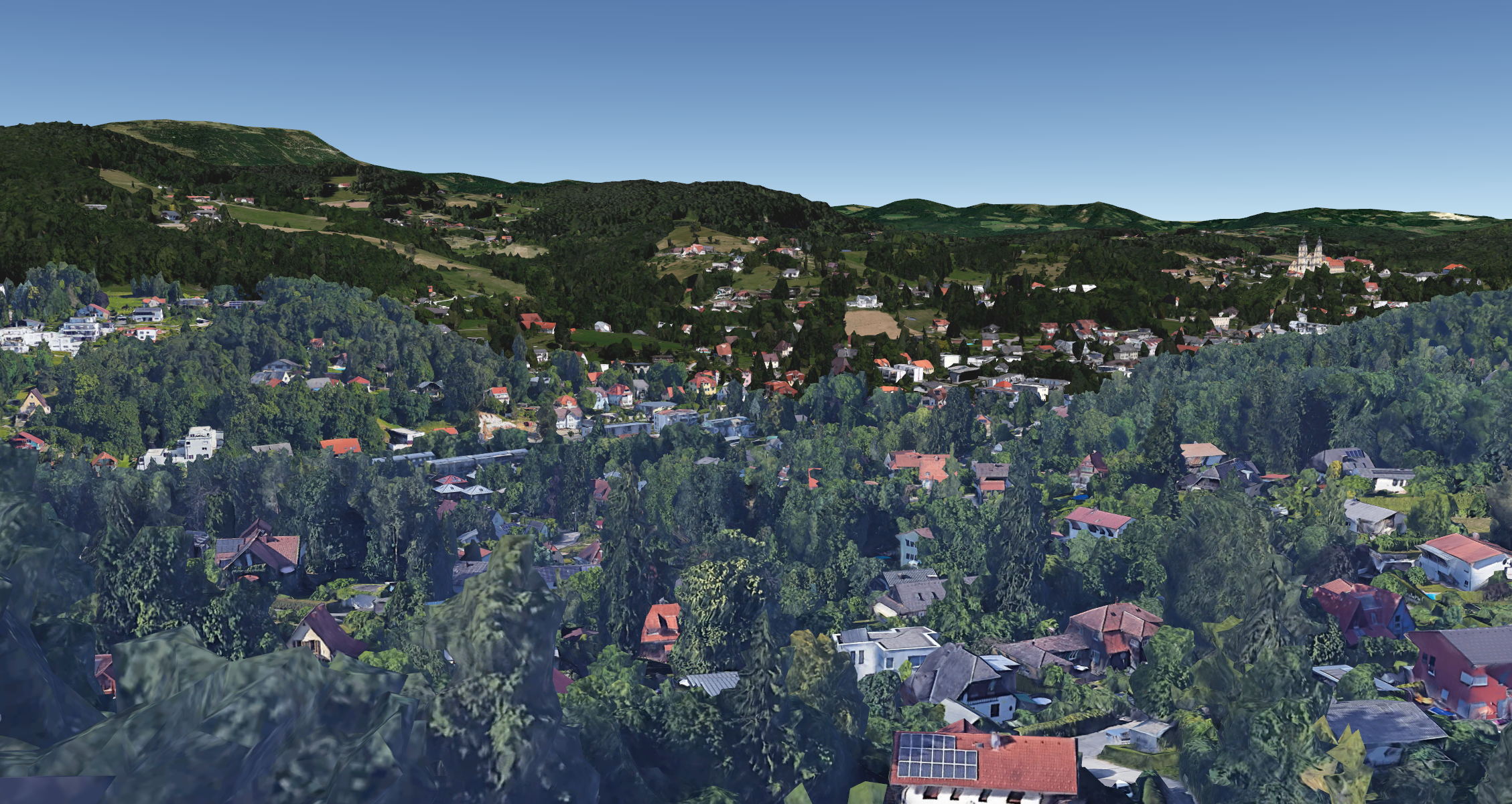

können wir mal real Fotos sehen (Umgebung)?
Kann Dir leider nur Google Earth bieten. Sicht nach Nordost. In die andere Richtung ist Hang und Wald.
Panoramablick auf ein Dorf in hügeliger Landschaft mit Häusern, Wälder und Felder.

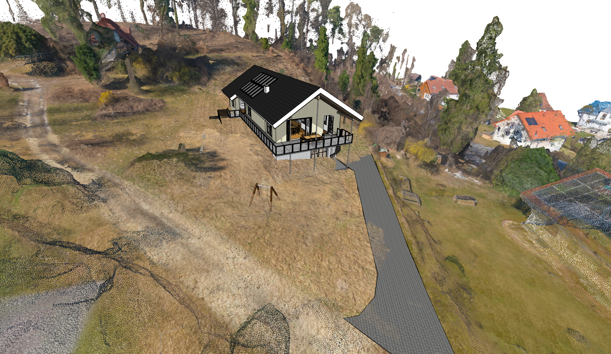

Stimmt. Haus steht weiter im Westen und gedreht. Also weiter im Hang drinnen. Bei den vorigen Entwürfen war die Böschung zum nördlichen Nachbarn abgegraben. Daher war der Keller teilweise frei. Haus stand weiter vorne (Osten). Aktuell keine Geländeänderung am Nachbargrund, dafür Steinschlichtung im Süden.

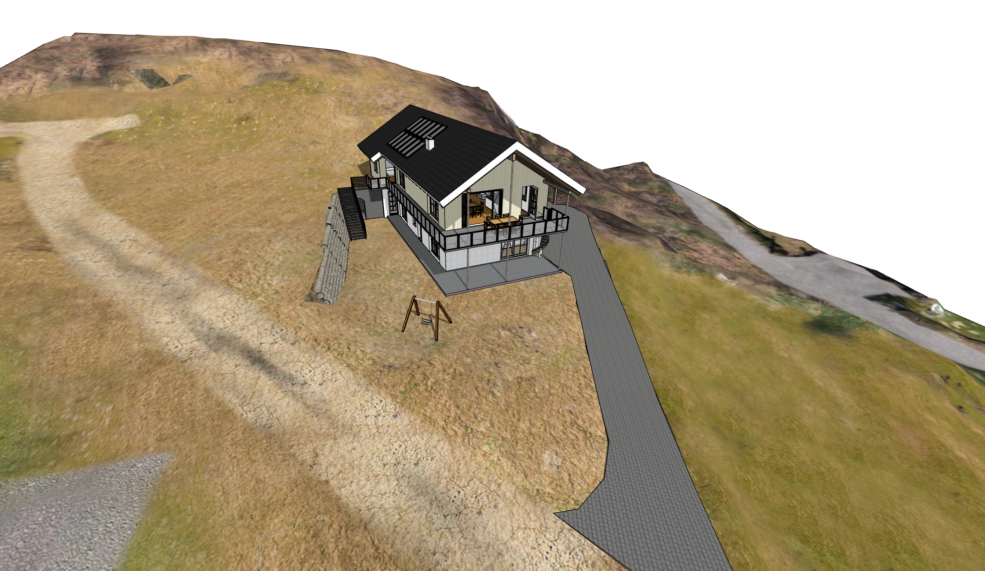

Einmal MIT und einmal OHNE Gelände-Punktwolke.
3D-Modell eines Hauses auf Pfosten mit Holzterrasse in hügeliger Landschaft, Gehweg zum Haus
Modernes Hanghaus mit Terrasse, Geländer, langem Zufahrtsweg und Spielgerät davor.
Hier das Urgelände in weiss.
Für Sonnenhungrige ist es wahrscheinlich nichts. Die gesetzlichen Anforderungen sind aber locker erfüllt.
Anhang anzeigen 43545 Anhang anzeigen 43546
