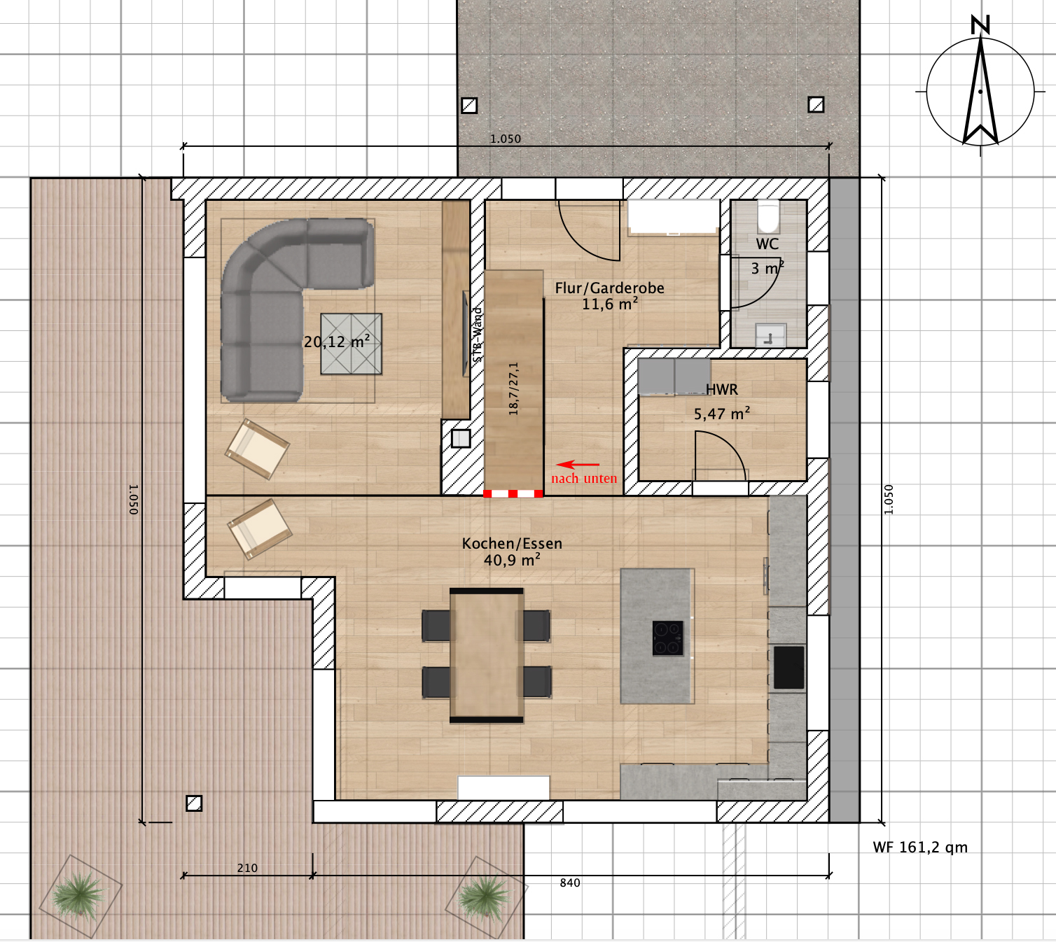

Wo seht ihr hier noch Verbesserungspotenzial oder Änderungen?
Treppenantritt zum Keller liegt im Esszimmer. Eine 1/4 Wendelung mit einer halbhohen Wand oder eine Wand mit Schmuckfenstern im oberen Bereich würde helfen - das schafft Gemütlichkeit.
Die Garderobe will mir irgendwie nicht gefallen. Relativ viel Platz und es passt trotzdem kaum was hin. Wenn man gegenüber des Schrankes noch mehr stellt, wirkt es schnell zugemüllt. Fehlt mir jetzt auf Anhieb aber die Idee.
Grundriss: Wohnzimmer links, offener Koch-/Essbereich unten, Flur/Garderobe, WC, HWR, Terrasse.
Die Ansichten müssten mal auf den Prüfstand. Ansonsten mag ich den Entwurf gut leiden.
Ich würde die Garderobe an die Innenwand und als Halbraum größer gestalten, WC-Tür besser vermitteln.
Treppe würde ich drehen um 180 Grad.
Hauswirtschaftsraum würde ich wohl vom Flur aus begehbar machen und die Hochschränke der Küche an diese kurze Seite. Auf die Unterschränke planunten würde ich verzichten und dort ein Panoramafenster bzw Terrassentür setzen, sodass man beim Kochen draußen steht
Im OG würde ich noch einiges am Bad machen: Tür versetzen, Toilette an ein Fenster, Abfluss mit Gästetoilette vermitteln...

Danke für das Feedback. Hat auch sehr lange gedauert bis wir unsere Wünsche in einem Entwurf umsetzen konnten. Zur Terrasse wären es 3 m. Falls ich dort doch ein einflügliges bodentiefes Fenster setzen will, müsste ich zur Südseite einen Sichtschutz errichten, da hier der Hauszugang des Nachbars ist. Flurgröße ist der geraden Treppe geschuldet, hier habe ich schon das bestmögliche versucht heraus zu holen.

Treppenantritt zum Keller ist an der Eingangstüre. Der Antritt zum Obergeschoss befindet sich im Esszimmer. Dadurch das der Keller kein Wohnraum ist, habe ich vor diesen nur mit einer lichten Raumhöhe von 2,20 m zu bauen, wodurch die Treppe noch ein Tick kürzer werden kann und man am Eingang nicht direkt dagegen läuft. Habe auch noch ein bisschen Bauchschmerzen bei der Garderobe und auch keinen Ansatz.
Wie gesagt gefällt uns die Garderobe auch noch nicht. Danke für den Tipp. Tür des Hauswirtschaftsraum´s im Flur hatten wir auch schon und ist generell auch möglich. Wie du sagst würden wir Platz für Hochschränke gewinnen. Terrassentür auch an der Küche möglich, es müsste jedoch wie gesagt ein Sichtschutz errichtet werden, da hier der Hauseingang des Nachbars ist, und wir hier doch noch etwas Privatsphäre möchten. Das Argument mit direktem Zugang zum Garten statt den kleinen Umweg zu gehen ist doch schon sehr groß. Ich reiche mal die geplante Fallrohrplanung nach.

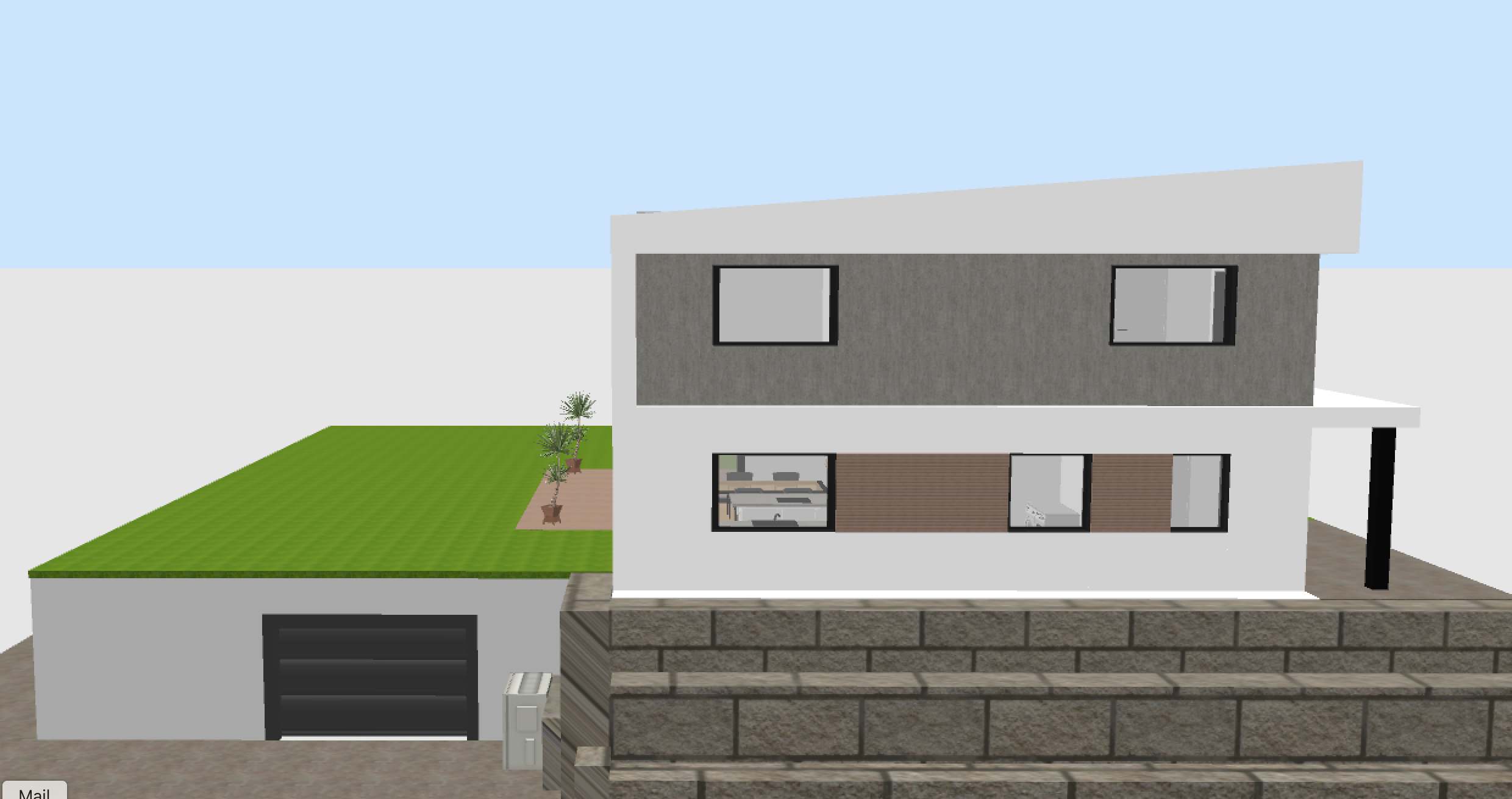

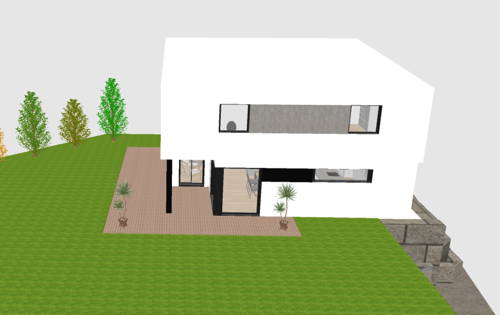

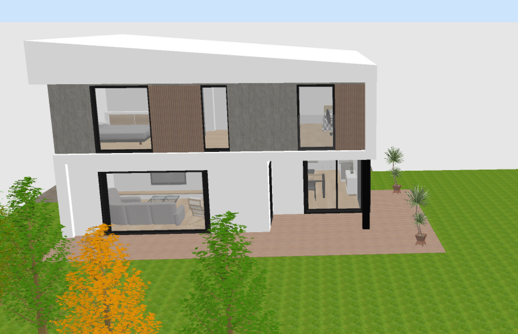

Wie versprochen hier mal die Ansichten. Entschuldigt die vielleicht etwas schlechte Darstellung doch mehr kann ich aus dem Programm nicht raus holen.
Moderne zweistöckige Villa mit grauer Obergeschossfassade, weißem Sockel und Steinmauer.
Modernes weißes zweigeschossiges Haus mit großer Holzterrasse, grünem Garten und Bäumen.
Zweistöckiges modernes Haus mit großen Fenstern, Holzverkleidung, Terrasse und Garten.
Ich hätte direkt noch eine Frage an die Bautechniker bezüglich des Überstands. Wenn dieser korrekt ausgeführt und gedämmt ist, seht ihr diesbezüglich noch Nachteile?
Gruß und vielen Dank für die Antworten.
Da ist ja nur ein Fensterband
Da würde ich eine große Panoramatür setzen... Sichtschutz macht man doch eh, indem man Hecke setzt, mindestens überall dort, wo man geschützt im Garten oder Innenraum sein möchte.
