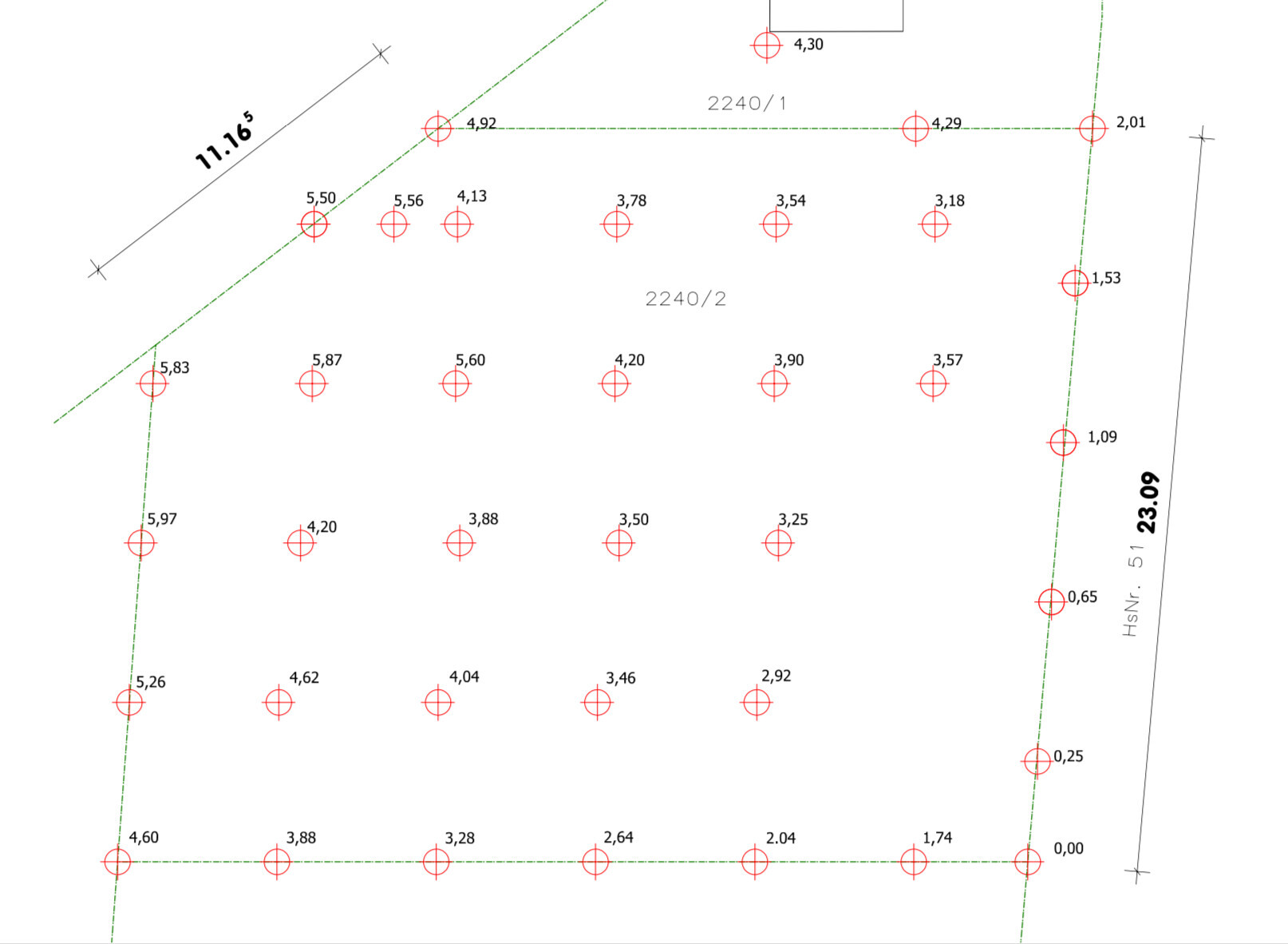

Es soll ja noch ein kompletter Keller dazu kommen. Wird ein Riesenhaus. Und meiner Meinung nach sind hier der starke Hang etc. überhaupt nicht berücksichtigt.
Grundstück wurde nivelliert
Ist das das ERgebnis?
Leider nur 2 Maße, keine Einordnung des Hauses auf dem Plan ... und wo soll Garage hin? Ins UG? Die Höhenangaben lassen es vermuten.
Nach links hin wäre aber lt. der Höhenpunkte dann im EG-Wohnzimmer gleich Hang - oder?
Und, die schlechte Bemaßung von EG/OG läßt eben auch sehr schlecht erkennen, wie da was aufeinanderstehen soll. Sieht so aus, als wenn Terrasse mit mind. 4 x4 m durch das OG überbaut wird.
Ein Haus besteht eben nicht aus 3 einzelnen Ebenen, sondern in der geschickten Zusammensetzung dieser 3 Ebenen und das passend zum Grundstück.

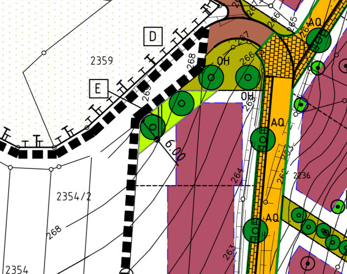

Ich hänge dir mal einen Ausschnitt des Lageplans mit an, dann wird es vielleicht besser ersichtlich. Im Osten führt die Straße entlang, deshalb wird die Garage an der Hausecke Süd-Ost unter das Haus geschoben.
Lageplan eines Grundstücks mit Straßen, Bäumen und Gebäudeflächen
Ja und der zuvor geschickte Plan mit Höhen ist das Ergebnis. Ja Maße fehlen teilweise noch. Sobald der Architekt das Haus auf dem Grundstück einsetzt, werde ich den Plan mal hochladen.
Das Grundstück ist hier wirklich schwer zu erklären, da es an der Ostseite eine Böschung hat und darauf ein Plateau sitz. An der Westseite kommt wieder eine Böschung. Evtl. kann ich mal ein paar Fotos machen.
