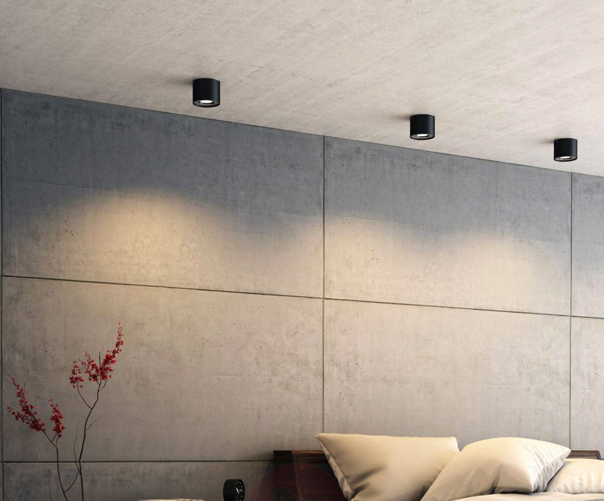

Was kostet denn bei Dir eine Dose? Wenn’s keine Rolle spielt ist’s ja ok.
Nur mal so zum drüber Nachdenken, Dose gern mal 100€, LED Strahler von bis gern auch mal 50-100€ plus Einbau und Anschluss hast da gern mal 5k im EG verblasen.
Ums die zwei mal im Jahr hell im Wohnzimmer zu haben (für was eigentlich um Abends zu putzen oder die Kontaktlinse zu suchen? ) tust auch ein Deckenauslass.
Wie schon gesagt: ich würde alle anderen Spots als wie erwähnt weglassen.
Zur Küche: Licht an der Decke dient nicht als Arbeitslicht, sondern nur als Putz- und Allgemeinlicht. Arbeitslicht gern tiefer und gesetzt. Zb unterm hochschrank oder als Pendelleuchte. Auf Augenhöhe.
benediktr
Eine Halox-Dose kostet uns 45,- Netto. Dazu kommt natürlich noch der Einbaustrahler. Wir haben die Einbaustrahler nun im Wohnzimmer, Schlafzimmer und Ankleide komplett gestrichen. Dafür kommen dann im Schlafzimmer und Ankleide solche Aufbauspots zum Einsatz. Ist sogar deutlich günstiger als die Halos-Dose und dimmbar.

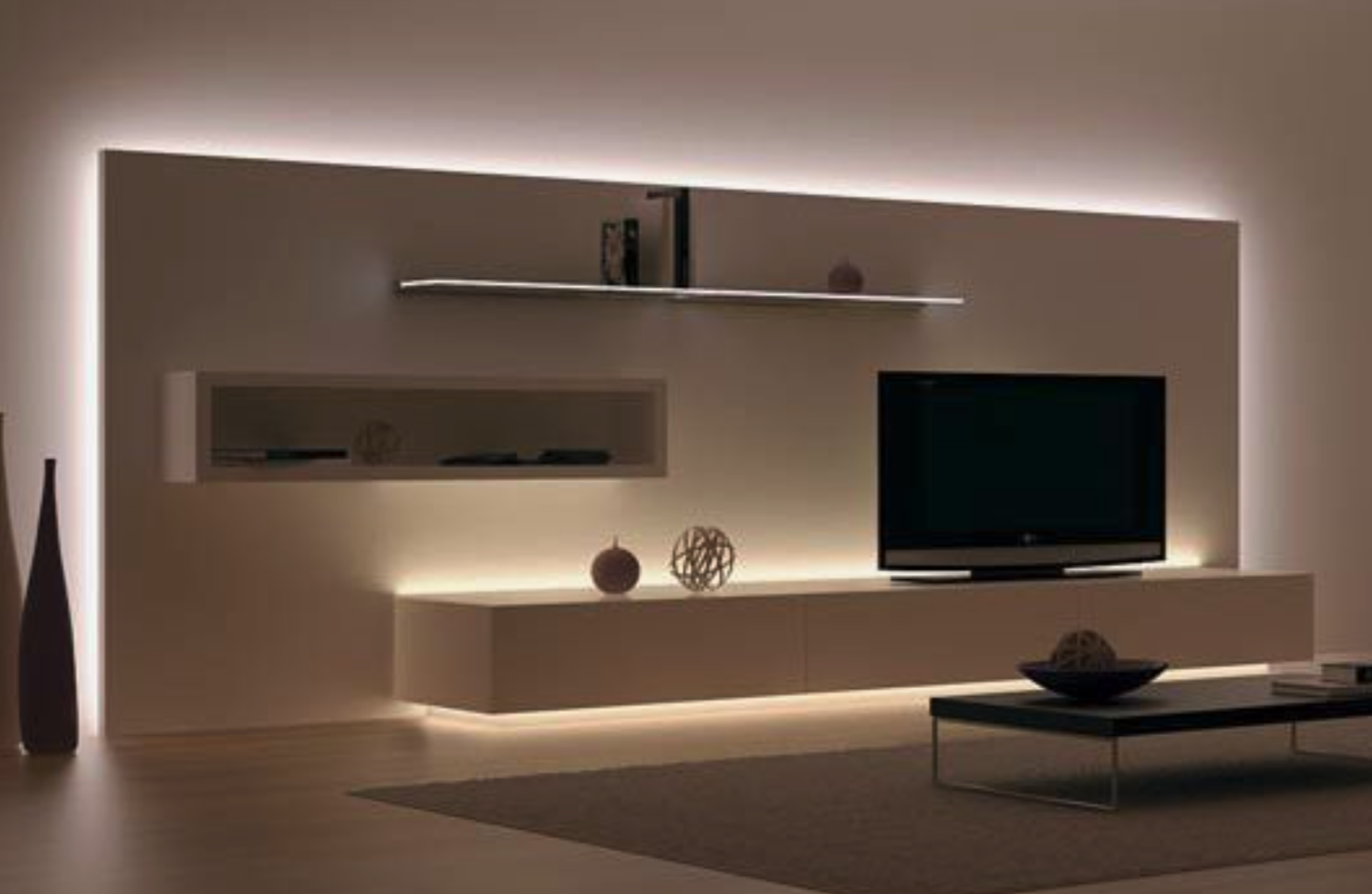

Im Wohnzimmer möchte ich mir an die TV-Wand eine indirekte Beleuchtung über Stripes ähnlich wie hier bauen.

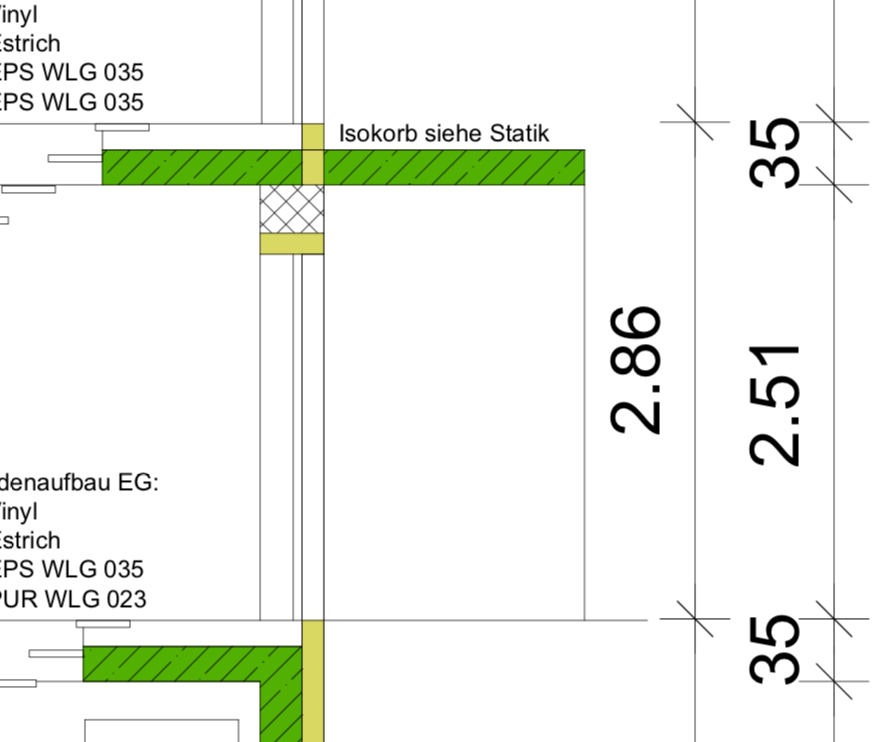

Bräuchte nochmal eure Meinung zum Vordach am Hauseingang. Momentan gibt es zwei Varianten:
Variante 1: OG-Decke über einen Isokorb auskragen lassen. Hier stellt sich mir dann die Frage wie die Entwässerung gelöst werden könnte? Kleine Attika / Aufkantung und eine Wanne? Oder Gefälle mit Rinne?
Variante 2: Stahlkonstruktion mit Verkleidung und Regenrinne?
Im Bauplan und Statik haben wir Variante 1 miteinfließen lassen, was mir persönlich auch besser gefallen würde.
Technische Detailzeichnung einer Baukonstruktion: Isokorb-Verbindung, Estrich/Isolierung, Maße.
Technische Bauplanzeichnung: Vordach, Dämmsturz, Isokorb, Dämmung, A/B-Markierungen.
