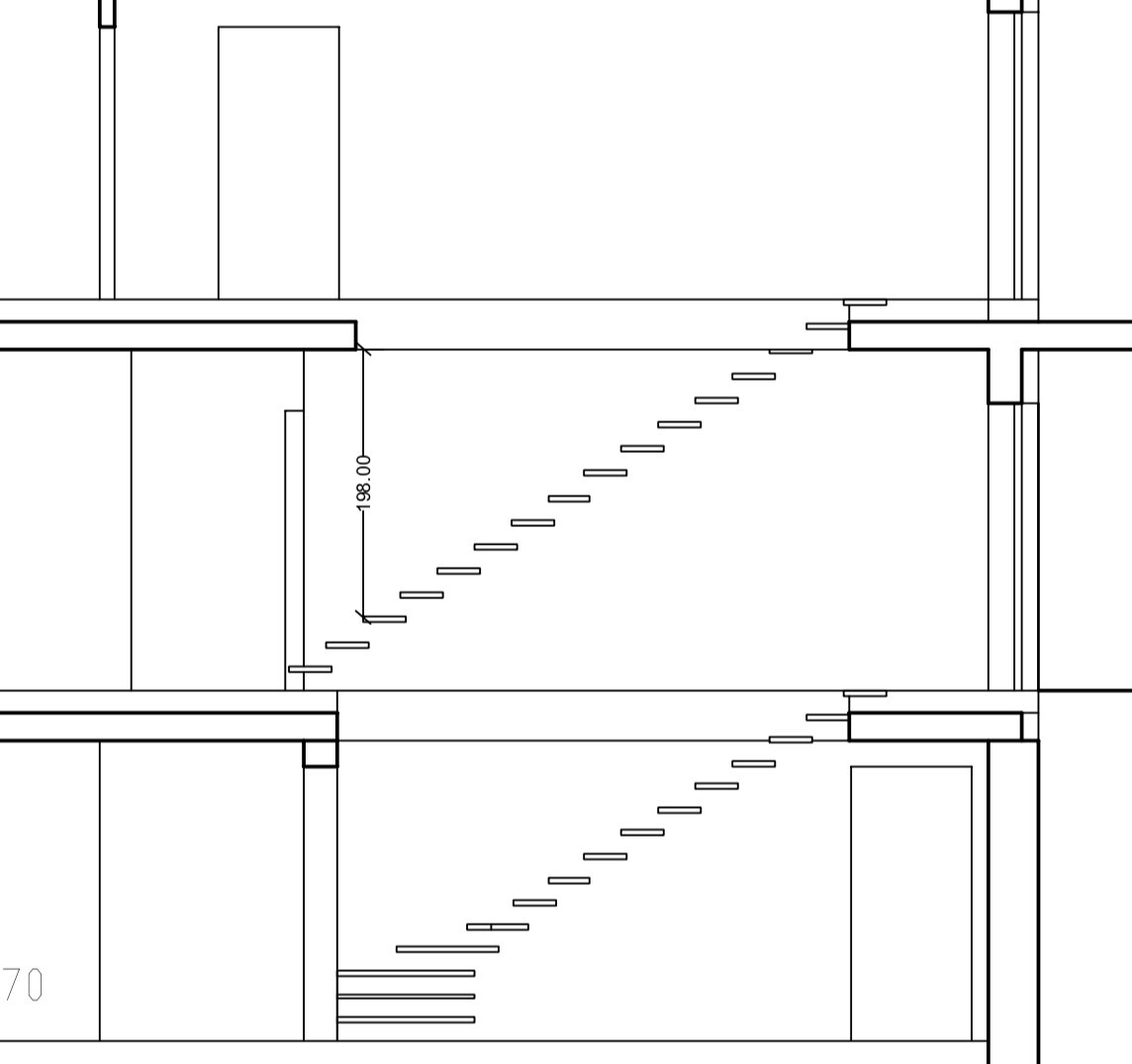

Das lichte Durchgangsmaß beträgt 198,00.
Wie groß seid ihr denn so? Habt ihr das mal probiert? Insbesondere Treppab? Du siehst ja an meinem Zeichnungsbeispiel:
dass schon eine gut 180 cm große Person bei Treppab Schwierigkeiten bekommen kann. Daher finde ich Überschneidungen bei Treppen insgesamt sehr gewöhnungsbedürftig
benediktr
Ich bin 175 cm groß. Die Partnerin 165 cm. Habe vorhin noch ein wenig mit der Position und der Überbauung gespielt und komme mit ein wenig hin und her auf ca. 202 cm. Ausprobiert haben wir es bei unserem Treppenabgang in der Mietwohnung. Hier sind es nur 180 und es funktioniert beim runterlaufen. Wenn die DIN 2,00 m fordert und wir dies mind. einhalten können, sehe ich hier kein weiteres Problem.
