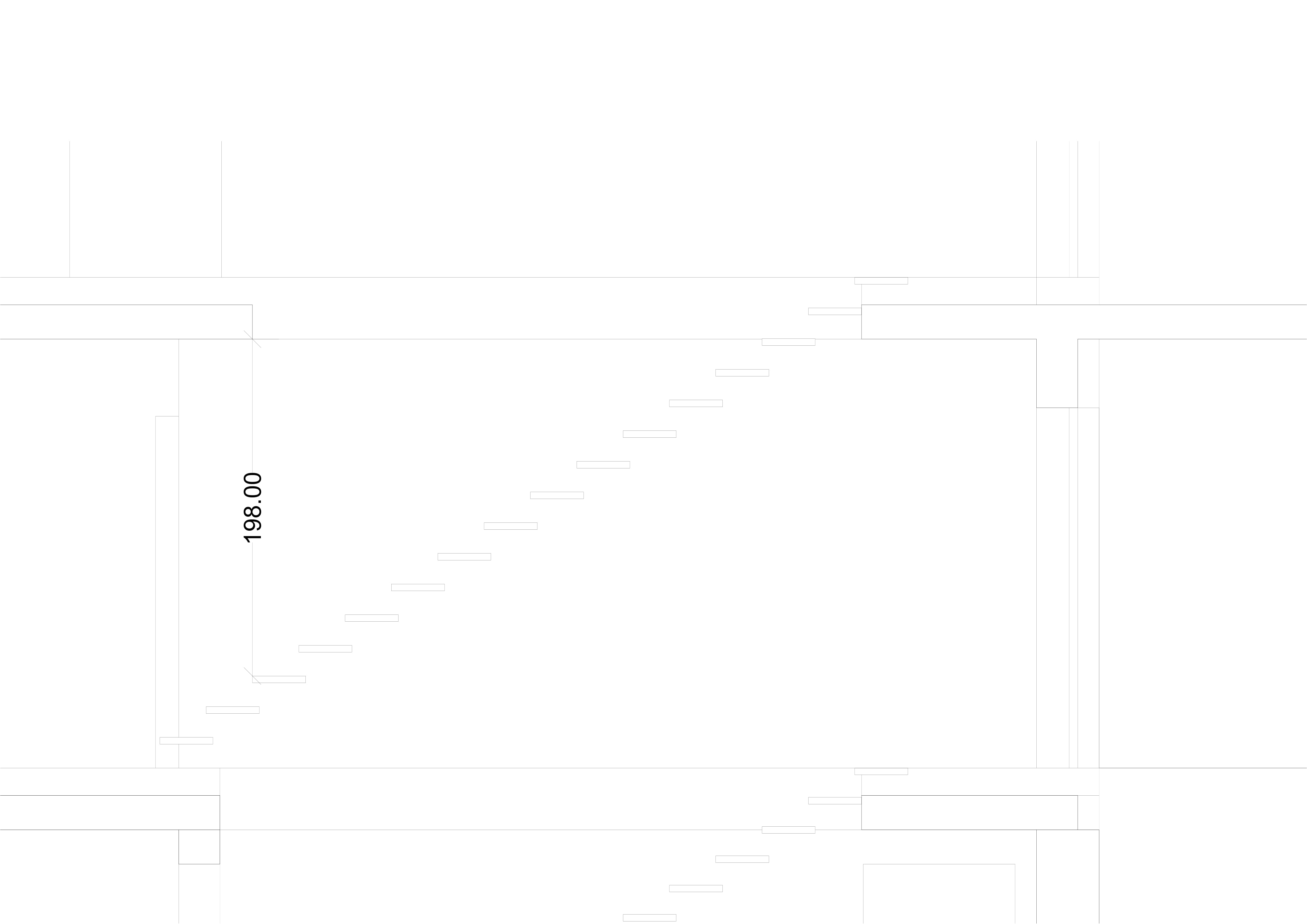

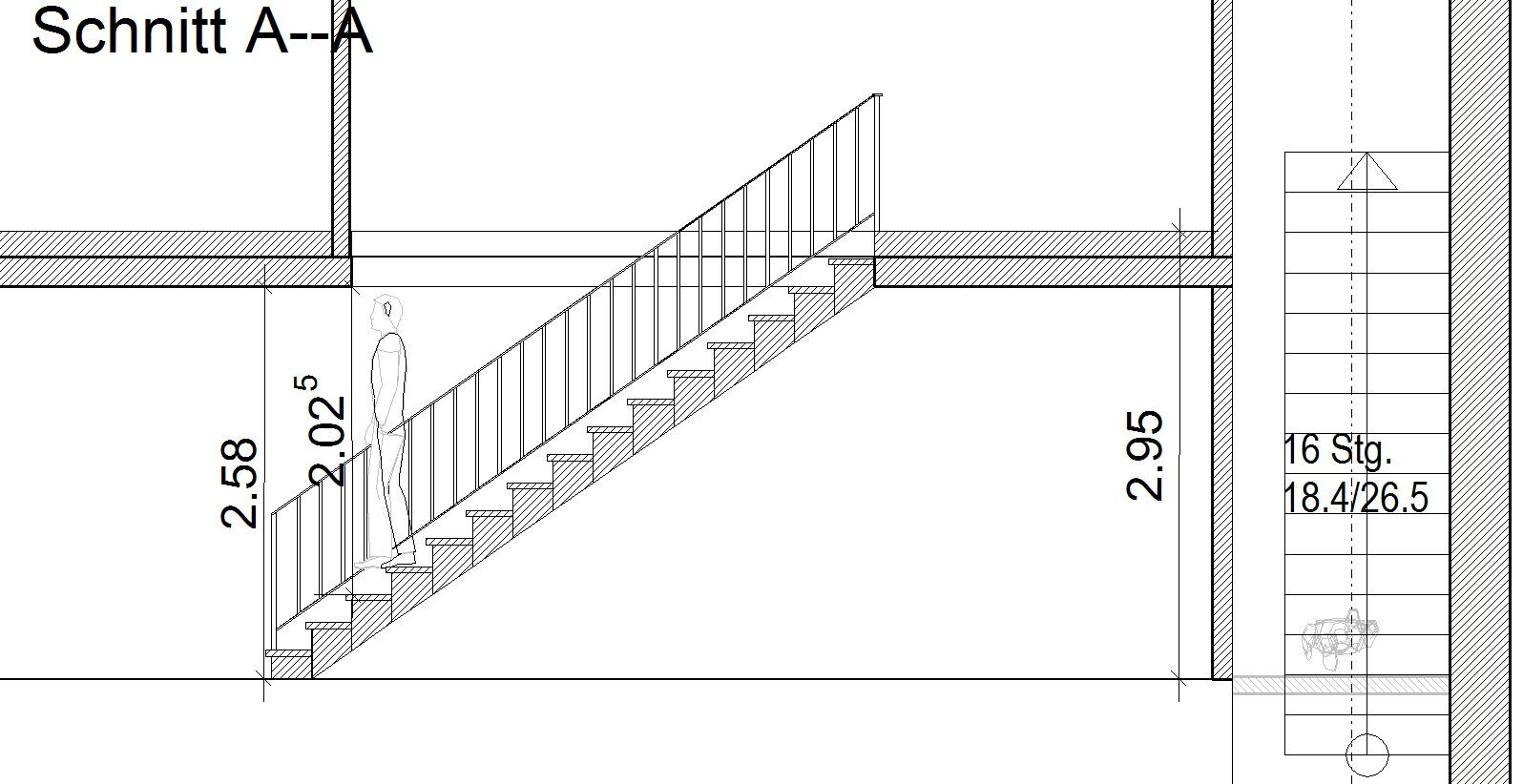

Lasst euch die Treppe und die Überschneidung im OG mal genau zeichnen.
Nicht, dass die Tür zur Ankleide nach planunten nicht mind. 70 cm Platz lassen kann.
Architektur-Schnitt A-A: Treppenaufgang mit Geländer, Mensch auf Stufen, Maße sichtbar.
