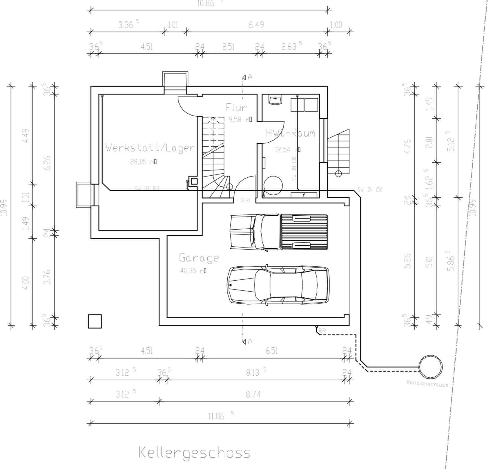

Kellergeschoss-Plan: Garage mit zwei Autos, Werkstatt/Lager, Flur, HW-Raum, Treppen.

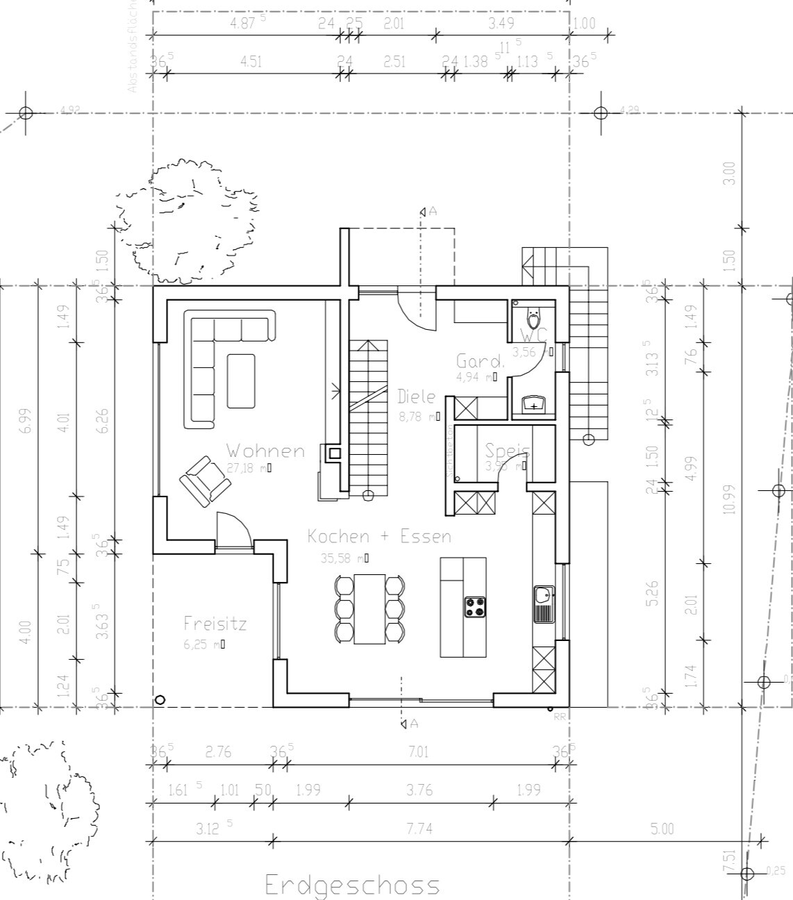

Grundriss Erdgeschoss eines Hauses mit Wohnen, Kochen + Essen, Diele, WC, Speis, Freisitz, Treppen.

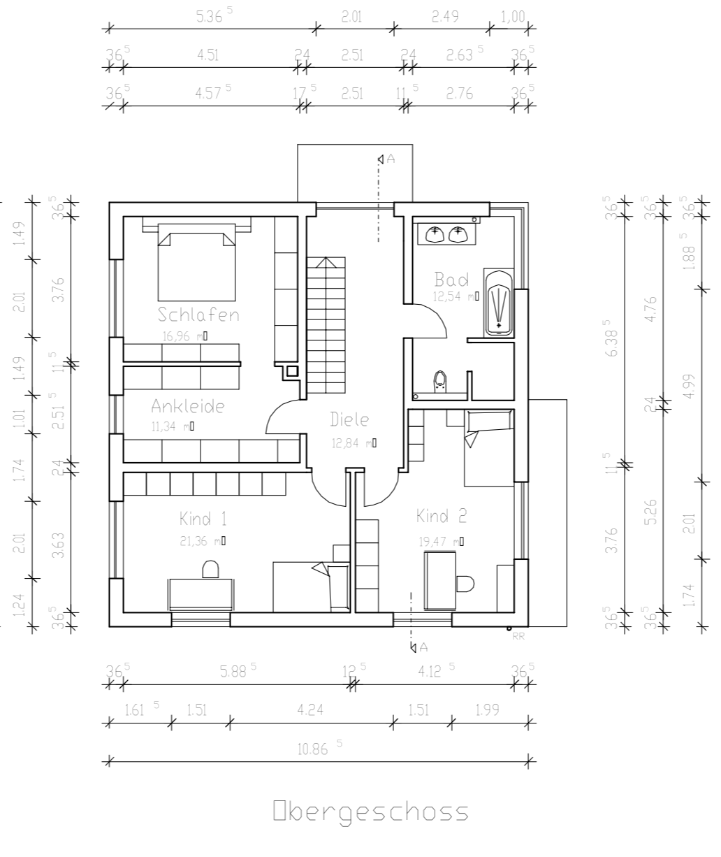

Obergeschoss: Schlafen, Ankleide, Diele, Kind 1, Kind 2, Bad; Treppenhaus in Mitte.

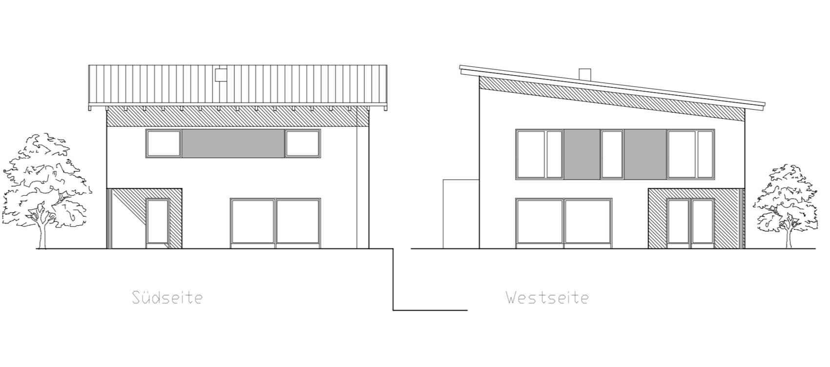

Moderne Doppelhaushälfte: Frontansichten Süd- und Westseite mit großen Fenstern und Bäumen.

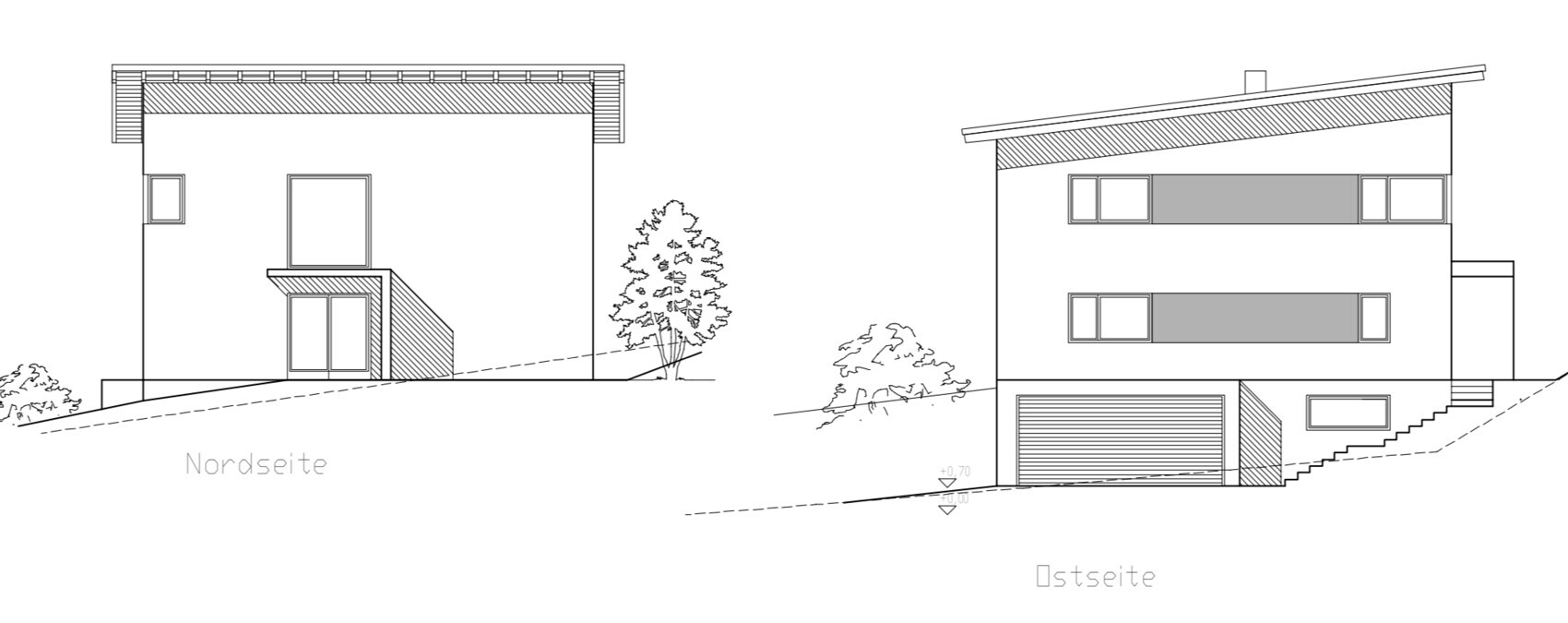

Nord- und Ostansicht eines modernen Hauses auf Hanglage, mit Garage, Treppen und Bäumen.
Im Kellergeschoss sind wir noch unsicher ob wir die Werkstatt in 2 Räume teilen, was zur Folge hätte, das eine zweite Nebeneingangstüre benötigt wird. (T30 Anforderung, Wärmedämmung usw.)
Im Erdgeschoss sind wir uns noch nicht einig, wie wir den Eingangsbereich mit der Garderobe gestalten wollen. Hier sind wir durch sämtliche 11,5er Wände flexibel da Trockenbau und Eigenleistung. Die 24er Wand zwischen Speise und Flur wird in Sichtbeton hergestellt.
Obergeschoss sind ebenso alle 11,5er Wände nicht tragend und können wenn die Kinder wieder aus dem Haus sind geändert werden. Die Nordfassade ist natürlich aufgrund der wenigen Fenster gewöhnungsbedürftig, jedoch gingen hier die Stellmöglichkeiten innen, sowie energetische Aspekte vor.
Tageslicht am WC im Bad OG könnte etwas gering ausfallen, doch damit können wir leben. Die Mauer an der Dusche zur Wand wird nur halbhoch in Trockenbau herstellt, die obere Hälfte mit einer Glasscheibe um Licht in die Dusche zu bekommen.

Aufteilung und Grundriss gefällt mir sehr gut.
Ich find aber eine Öffnung des Gebäudes mit dem Dach und Fenster zum Süden besser, aber da gibt es sicherlich mehrere richtige Lösungen.
Wie sieht denn die Dacheindeckung aus?
Mit der Glaswand zur Dusche sehe ich nicht das es zu dunkel wird. In den Sommermonaten scheint da morgens früh auch noch schön die Sonne rein.

Gefällt mir auch richtig gut, obwohl ich kein Pultdach mag.
