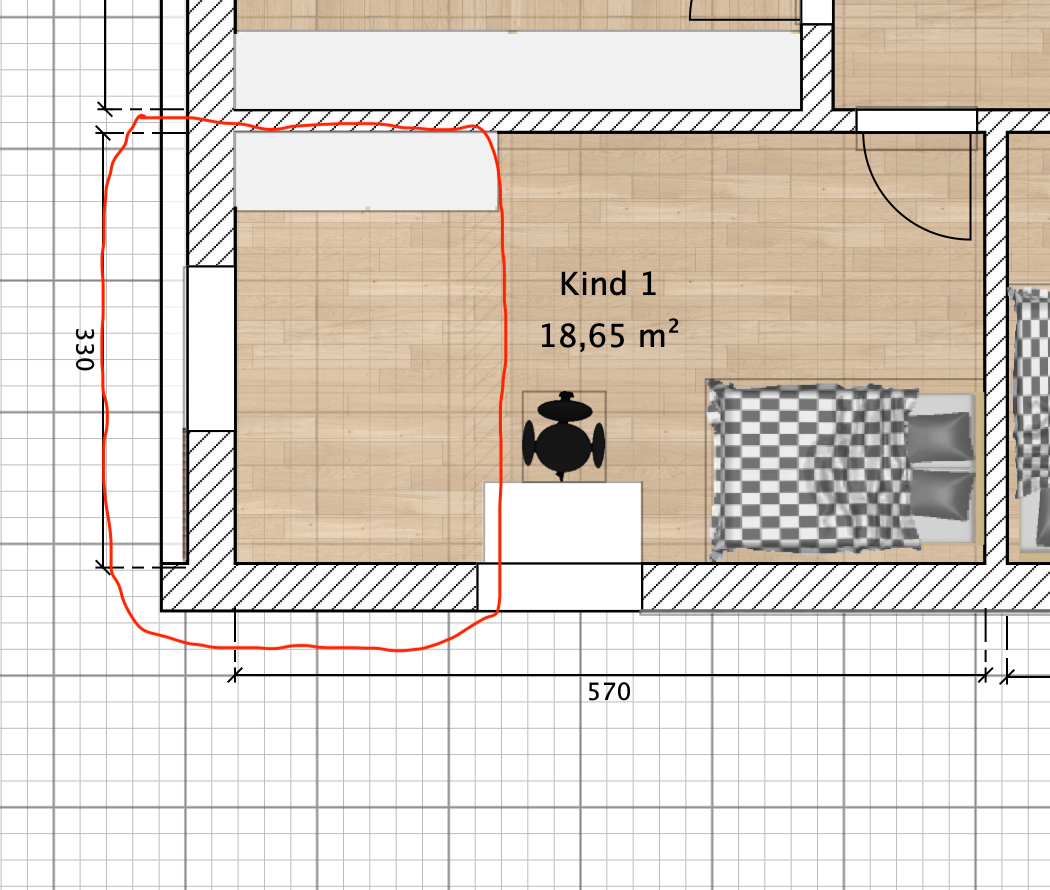

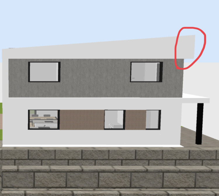

Welchen Überstand meinst Du denn?
Zweistöckiges modernes Haus mit grauem Obergeschoss, weißer Erdgeschossfassade und großen Fenstern.
Versteh das Dach ehrlich gesagt eh nicht so ganz, mag aber an der Grafik liegen. Wenn den markierten meinst, klar geht das, kostet halt unnötig. Je nach Bauweise muss das ja entsprechend hergestellt werden und zusätzlich gedämmt.
Das Dach selber soll dann keinen Überstanden bekommen?
Edit: Wird das jetzt ein Flachdach oder ein Pultdach?
benediktr

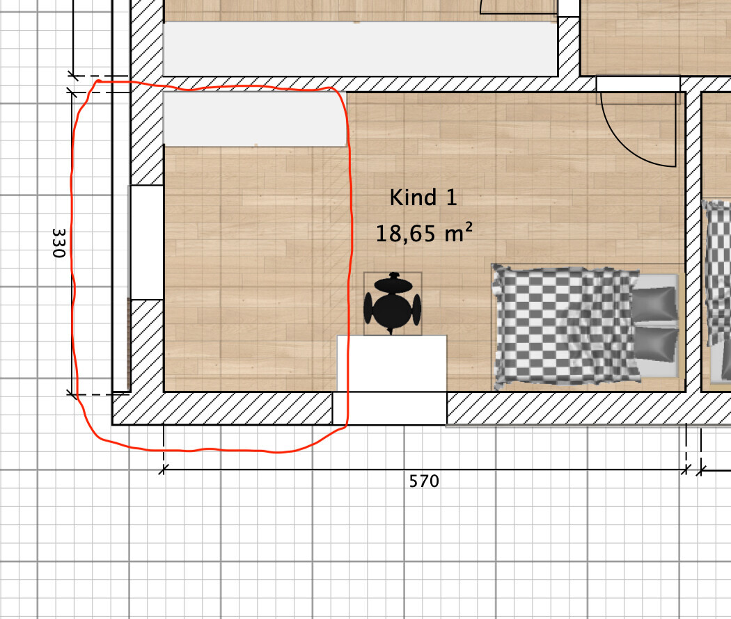

Soll ein Pultdach werden, kann es aber nicht besser darstellen. Jedoch meinte ich, dass Kind 2 über dem Freisitz ist. In untere Grafik habe ich es mal dargestellt. Reicht hier eine dicke Dämmung oder bekomme ich hier Probleme?
Grundriss eines Kinderzimmers: Kind 1, 18,65 m²; Bett rechts, Schreibtisch mit Stuhl
face26
face26
Nö das geht schon, wird halt extra eingepackt (gedämmt). Und je nach Statik brauchst entweder ne Stütze und/oder mehr Stahl und/oder wird ein Teil betoniert der Außenmauer, gibts je nach Größe des Überstände verschiedene Herangehensweisen. Wird dir dein Statiker sagen.
Mehrkosten sind’s auf jeden Fall
Ich möchte noch mal explizit nach dem Überstand des Obergeschosses für den Freisitz fragen. Baut man so etwas noch oder sagt man diese Kältebrücke nimmt man nicht in Kauf. Oder kann man es technisch lösen, dass hier keine Kältebrücke entsteht?
Die technische Lösung nennt die Firma Schöck z.B. Isokorb - ich halte die Mode, Häuser mit planerischen Komplikationen "aufpeppen" zu wollen, dennoch für Quatsch.
benediktr
Mittlerweile kenne ich deine Einstellung zu diesem Thema. Jedoch sehe ich eine Auskragung des Obergeschosses bzw. eine Einkragung des Untergeschosses als keine Modeerscheinung. Für mich ist das eine technische Lösung für einen überdachten Freisitz. Zudem gefällt mir die hierdurch entstehende Aufteilung des Erdgeschosses.
Ob hier Isokörbe benötigt werden, wird mir der Architekt / Statiker sagen. Hierdurch müsste die Decke der Erdgeschosses ja in 2 Abschnitten gegossen werden. Evtl. reicht ja eine Dämmung.
