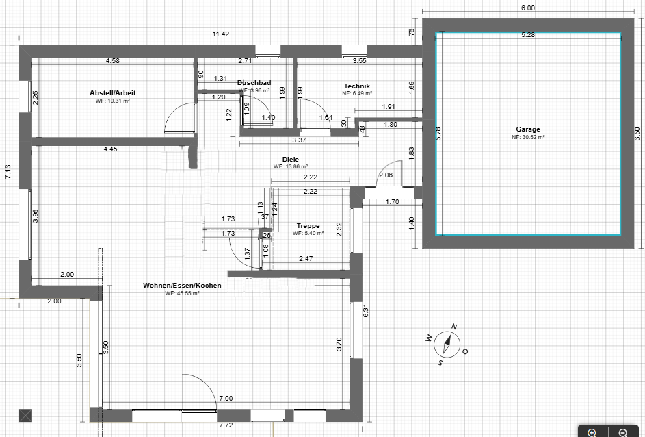

Vielen Dank erstmal für all eure Beiträge. Ich versuche mal peu a peu zu antworten.
1. Der Entwurf aus #19 haben wir selbst entworfen, deswegen auch die von @Arauki11 angemerkten nicht übereinanderliegenden Wände - sind halt doch Laien. Laut einem der Bauunternehmer wäre das zumindest in Massivbauweise nicht unbedingt ein Problem und die tragenden Wände müssten scheinbar nicht komplett aufeinander liegen. Da lasse ich mich aber auch gern eines besseren belehren.
Dass der Hauswirtschaftsraum groß wirkt und eigentlich gar nicht so groß ist, ist auch aufgefallen, aber wir dachten wir nutzen den vorhandenen Stauraum, nachträglich eine Trockenbauwand reinziehen kann man immer noch. Den Turm aus WM & Trockner haben wir bei dem späteren Entwurf, mit dem dieser Thread gestartet wurde, auch wieder verworfen (es ist allein schon schwierig, die Geräte aufeinanderzustellen aufgrund der Dachschräge), es aber nicht nachgezogen. @wiltshire s Einwand bezüglich der Zugänglichkeit ausschließlich durch das Bad hat seine Berechtigung. Das würde ich so betrachtet doch nochmal ändern und den Hauswirtschaftsraum umpositionieren. Er hat sich unter der Dachschräge aber so gut angeboten, auch aufgrund des bisher geplanten Verzichts auf eine Badewanne (hierzu bitte erst mal keine Diskussion, habe das schon in anderen Threads gelesen wie die allgemeine Meinung ist, aber aktuell haben wir größere Baustellen die es zu klären gibt).
Allerdings ist der Ansatz von @11ant zuerst das OG zu planen und dann das EG sicher eine bessere Variante als nur mal ein Treppenhaus zu drehen.
Auch das habe ich bereits versucht da schon öfter gelesen, bin aber gescheitert.
Um die vielen Anforderungen unten (Großzügiges Wohnen, Arbeiten, Technik oder Hauswirtschaft in Einklang zu bringen würde ich mal über bewegliche Wände nachdenken und wie unterschiedliche Konstellationen die jeweilige Anforderung mal so, mal so ideal erfüllt. Dabei wird auch die Fläche des Flurs deutlich besser genutzt. Wenn Dir die Idee zu verrückt erscheint, spiele dennoch mit den Konstellationen. Das macht frei im Kopf und Raum für neue Ideen. Manchmal kommt dabei was heraus, was ganz naheliegend ist, aber jetzt noch nicht gedacht.
Das werde ich gerne mal probieren!
Und ich muss fragen: ist das immer der gleiche Planer/Architekt oder sind es verschiedene?
Alle hier gezeigten Entwürfe stammen von uns. Ich habe dir per Mail den Entwurf vom Planer zukommen lassen, der zu groß war und den ich hier bisher nicht veröffentlichen wollte.
Da würde ich die Dachführung interessieren. Wie wird das Dach im Hauswirtschaftsraum ausgeführt? Oder wird es eine Asymmetrie mit dem Giebel geben? Oder wird hinten im NO das Dach weiter runter gezogen?
Das ist geplant mit mittigem Giebel und hinten im NO das Dach weiter runtergezogen, da im Hauswirtschaftsraum auch ein niedrigerer Kniestock von 1,4 m einen großen Mehrwert für Stauraum hätte. Gleichzeitig hätte man mit einem größeren Dachüberstand in Planrichtung unten zur Straße hin eine Möglichkeit der Überdachung des Eingangsbereichs, so zumindest der Gedanke.
Die Rohre für den Hauswirtschaftsraum sind noch nicht so einfach, in dem Entwurf aus #20 sind sie ja mitten über dem Technikraum. Aber da der Hauswirtschaftsraum eh nochmal in seiner Positionierung überdacht wird, ist das für mich eher ein Punkt an den halt noch gedacht werden sollte bei der Umpositionierung.
Mich würde die fehlende Garderobe stören. Die 1,80 x 40 x 1,80 im Bestand sollte wohl nicht für ein 3-Personen-Haushalt für alle Saisonsachen ausreichen?! Allerdings ist ja auch das Gästezimmer als Abstellraum genannt. Wenn Ihr tatsächlich mal zu viert werdet, dann könnte es eng werden.
Garderobenfläche ist tatsächlich gering. Ich würde wahrscheinlich statt dem 1,80 x 40 x 1,80 einen Pax mit 1m einplanen (also 100 cm x 60 cm x 236 cm) und das bisher eingeplante an die Treppe stellen in den Flur, falls dieser dafür breit genug ist. Nach wie vor nicht viel Garderobe, aber für den Alltag reicht es und saisonal muss dann etwas durchgewechselt werden.
Ich würde bei diesem Entwurf Wohnbereich mit Küche tauschen. Die Trennwand entfernen und die Innenwand im Wohnbereich ggf etwas verlängern.
Habe mal einen in Paint angepassten Plan angehängt. Habe ich das so richtig verstanden mit dem Verändern der Wände?
der Essbereich ist sehr kompakt. Das kann eng werden.
Von der Breite oder der Länge? Einen Tisch für 12 Personen wird man so wohl nicht gestellt bekommen wegen der Trennwand des WoZis. Breite haben wir ca. 4,2 m von Außenwand bis Kochinsel.

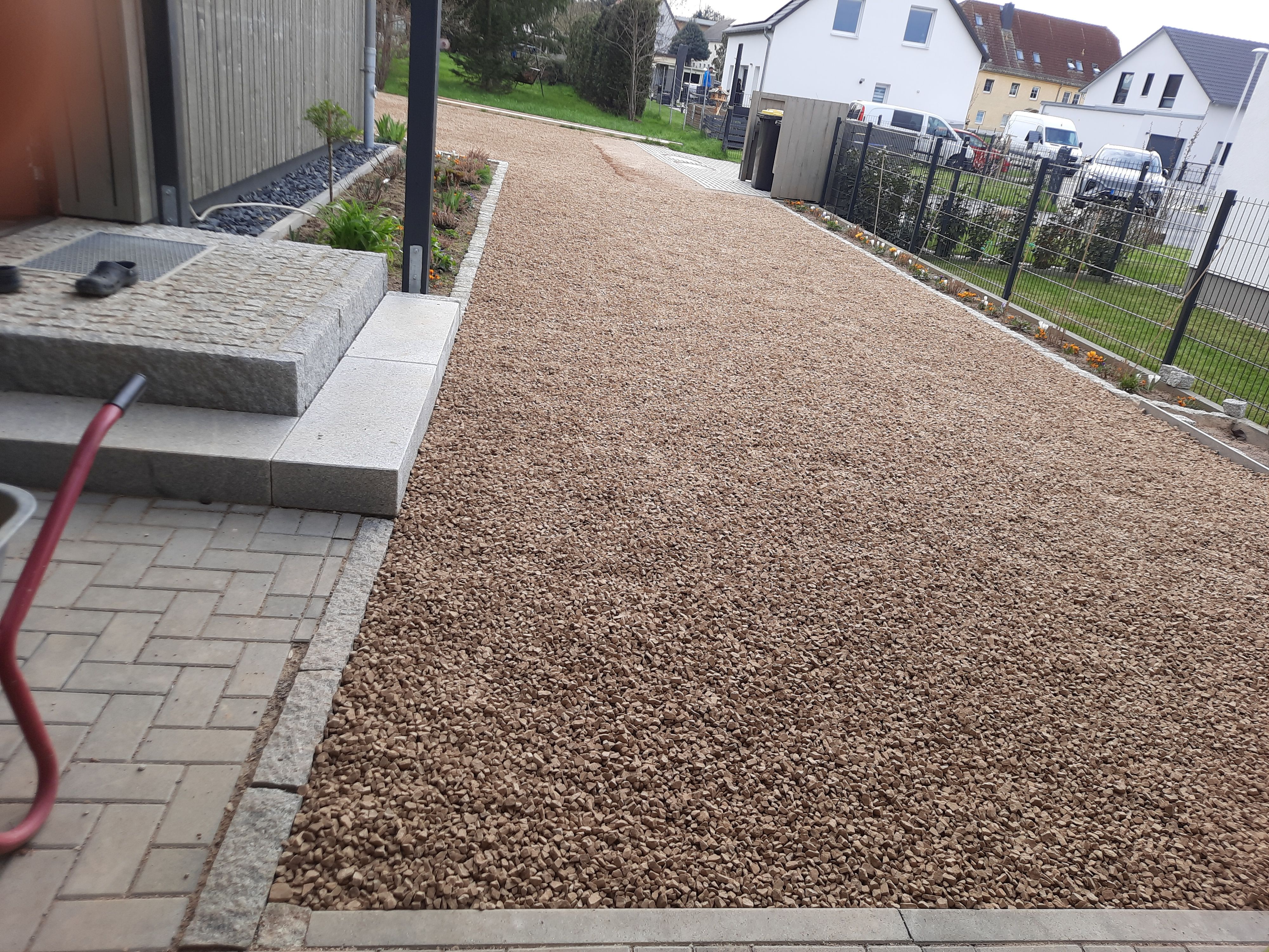

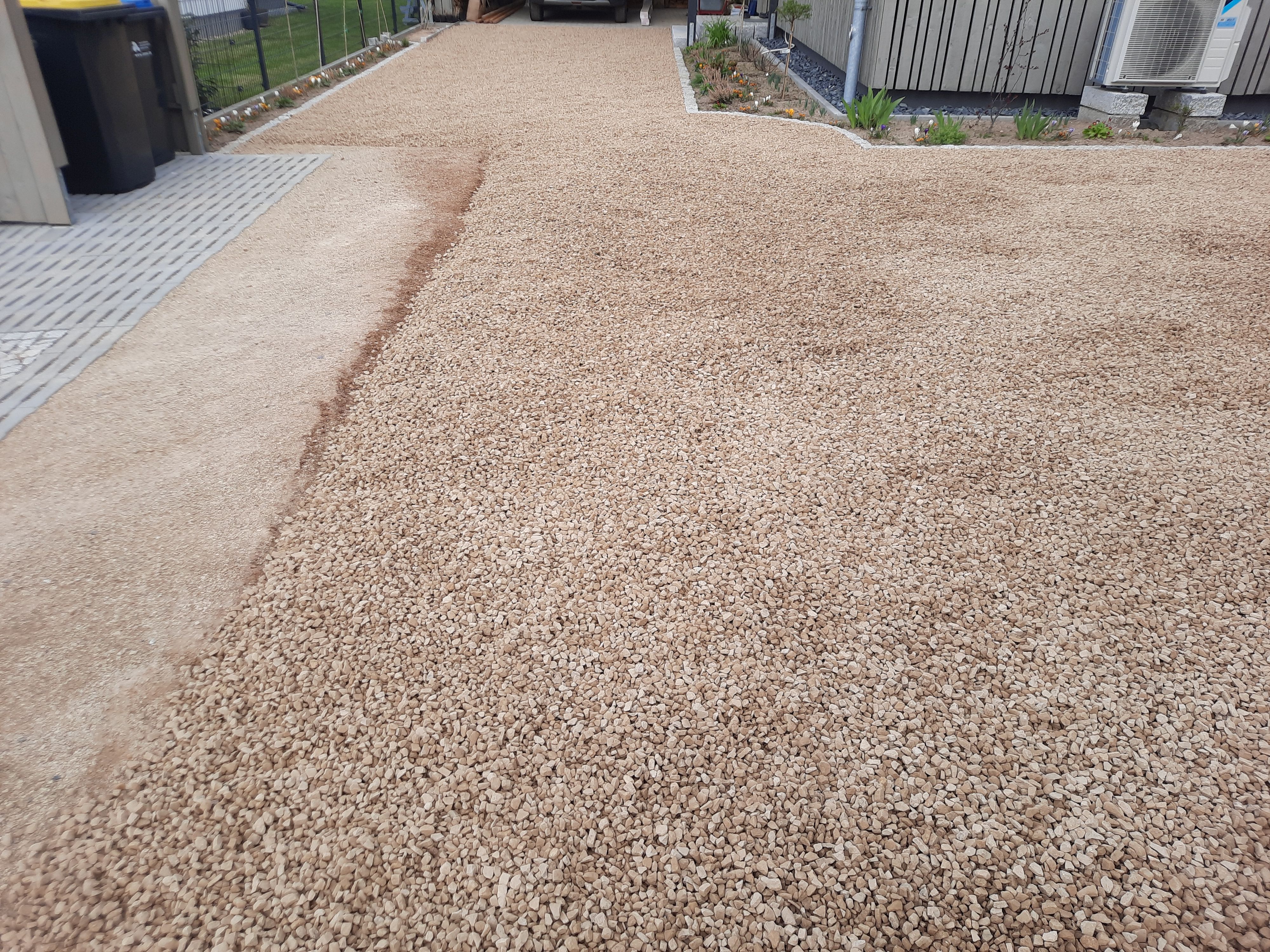

Daran soll es nicht scheitern, hier auf die Schnelle....
Das sieht echt gut aus! Danke für die Inspiration mit dem Schotter, das ist ja auch bei kürzerer Auffahrt eine gute Option.
