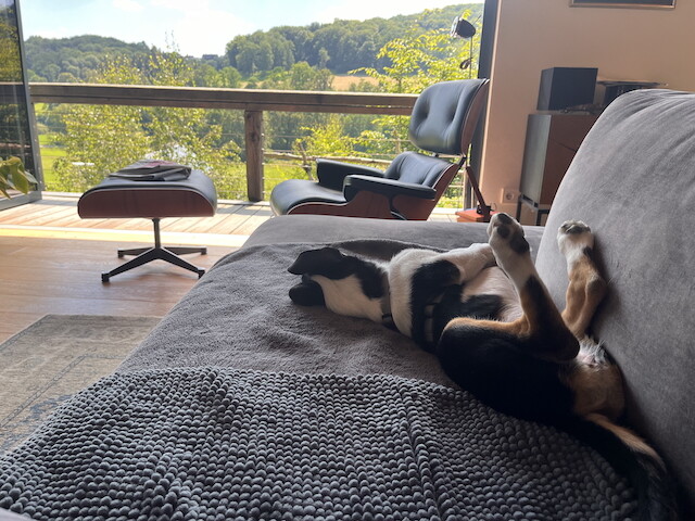

Eine Alternative zu "große Öffnung" mit wenig Platz sind Faltsysteme. Wir haben welche von Solarlux eingebaut und den Faltbereich nach außen gelegt. Dadurch gibt es 0 Platzbedarf im Raum und die Öffnung ist noch mal deutlich größer als bei einer Schiebetüre.
Hund liegt entspannt auf dem Rücken auf dem Sofa, Balkonblick mit Garten.
Kurzhaarcolliewelpe Evi pennt bei offenem Fenster. Rahmen und vier Faltelemente (auf dem Bild nach links geschoben) nehmen etwa 50cm vom gesamten Fensterausschnitt (etwas unter 4m) weg.

Das schaut echt toll aus. Hat du ein Rollladen/Raffstore dran? Wie lange hast du die Tür schon. Ich habe hin und wieder Bedenken wegen Verschleiß gelesen.

Darf ich fragen, ob ihr dann keinen Insektenzuzug habt oder sie euch nicht stören? Wenn wir ab Frühling nur kurz die große Schiebetür auf haben ohne das Fliegengitter vorgezogen zu haben, kann ich anfangen im Wohnzimmer eine neue Krefelder Studie anzulegen.

Keine Rollläden, keine Raffstoren - dazu müsste man die Faltmechanik nach innen legen (ist auch üblich). Der Dachüberstand ist so, dass beim höchsten Sonnenstand die Sonne nicht durchs Fenster kommt und im Winter die Sonne in den gesamten Raum. Die Lage des Hauses ist so, dass man ein Fernglas von der anderen Seite des Tals oder des Viadukts braucht um reinzugucken. Also sind Privatsphäre und Schattenmanagement geregelt. Wir haben zwei davon in unserem Wohnraum und die sind im Sommer fast durchgehend offen - innen und außen ist dann kaum noch zu trennen. Wir sind im 6. problemfreien Jahr und die Türen laufen problemfrei. Als sich das Terrassenholz etwas hochbog mussten wir da beigehen, da wie keine Schwelle nach draußen haben. das hatte aber nichts mit den Fenstern zu tun.

Na klar stören Insekten schon mal. Mücken gehen gerne auf mich, meine Frau ist da sicher.
Ich strebe nicht danach alle Vorzüge gleichzeitig genießen zu können. Es reichen wenige, dafür klare Prioritäten und daran zielführend ausgerichtete Entscheidungen. Abwesenheit von Insekten steht in meiner Lebens-Prio-Liste nicht einmal auf dem Zettel. Im Sommer gleichzeitig drinnen und draußen leben zu können dagegen schon. Ein Fliegenschutz würde diese Priorität stören, daher gibt es das auch nicht.
