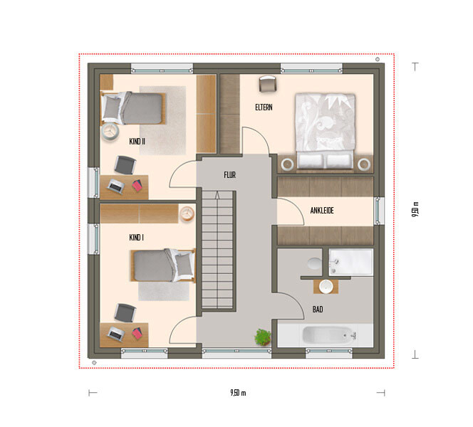

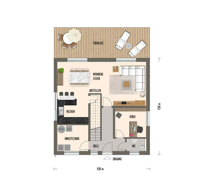

Plan der aktuell am besten passt
Hauswirtschaftsraum und Büro werden getauscht wegen Tür zu Garage
Was nicht gefällt ist der große Flur im 1 Stock
Die Grundfläche von 9,5x9,5 soll beibehalten werden.
Grundriss möglichst einfach und kosteneffizient
Kein Schnickschnack
Elegantere Lösungen mit weniger Flurverlust ?

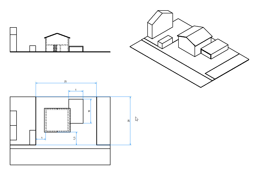

Technische Zeichnungen: Seitenansicht, Isometrie von Häusern auf Grundstück, Grundriss mit Maßen
Grundriss eines Obergeschosses mit Flur, Elternschlafzimmer, Ankleide, Bad und zwei Kinderzimmer.
Grundriss eines Hauses mit Terrasse; Wohn-/Essbereich, Küche, Büro, WC, Diele.

Grundriss ist nicht bemaßt. So kann man schlecht was sagen.
Der Flur muss so groß sein wegen der Treppe. Andere Treppe weniger Flur.
Unbedingt den Grundriss mit maßstabsgetreuen Möbeln einzeichnen, z.b das Bett im Schlafzimmer ist schätzungsweise 140 cm breit.

Die Küche ist meist der erste Raum, den man betreten sollte, z.b. um Einkäufe abzustellen und nach dem Heimkommen gleich das Teewasser anzusetzen, oder umgedreht den Müll aus der Küche aus der Haustür rauszubringen. Auch Gästen die Tör aufzumachen, während man noch vorbereitet....
Das geht hier alles irgendwie nicht. Für mich ist die Küchen- bzw die Treppenlage nicht alltagstauglich.

sehe das ganz genau so wie ypg. die Küche wäre mir viel zu weit weg.
die Treppe ist eher ungeeignet für die Hausgröße.
was im gezeigten Plan noch nicht geschehen ist
Die viele Herumlauflänge ergibt sich aus dem Typus einläufige gerade Treppe, der für diese Hausgröße ungeeignet ist.
