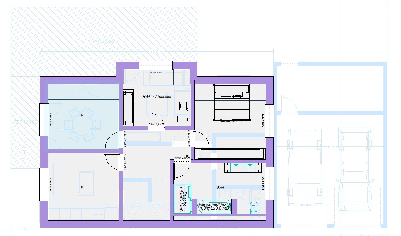

Mone_04 schrieb:
Technikraum sehr klein - vielleicht erweiterbar durch einen Erker nach hinten?
Ja, er ist klein. Ich kenne aber tatsächlich kleinere. Je größer, desto besser, aber es wird ja ein großer Hauswirtschaftsraum im DG geplant.
Da würde ich die Dachführung interessieren. Wie wird das Dach im Hauswirtschaftsraum ausgeführt? Oder wird es eine Asymmetrie mit dem Giebel geben? Oder wird hinten im NO das Dach weiter runter gezogen?
Dann wird es tatsächlich sehr viel kleiner ausfallen als hier zu sehen.. dann macht auch der Wäscheturm Sinn, der derzeit so sehr verloren und gequetscht in dem großen Raum wirkt.
Ich würde bei diesem Entwurf Wohnbereich mit Küche tauschen. Die Trennwand entfernen und die Innenwand im Wohnbereich ggf etwas verlängern. Da muss man mal schauen. Mich würde die fehlende Garderobe stören. Die 1,80 x 40 x 1,80 im Bestand sollte wohl nicht für ein 3-Personen-Haushalt für alle Saisonsachen ausreichen?! Allerdings ist ja auch das Gästezimmer als Abstellraum genannt. Wenn Ihr tatsächlich mal zu viert werdet, dann könnte es eng werden.
Hoppla, mir fällt auf: der Essbereich ist sehr kompakt. Das kann eng werden.

kbt09 schrieb:
also bei der Größe des Raumes muss man doch nicht so eine Kunstnische schaffen.
Wie schon gesagt: die Dachfläche wird wohl dafür sorgen, dass es nur groß aussieht.
kbt09 schrieb:
Und selbst, wenn das geht, dann schlägt die Tür beim Öffnen an die Wand ...
Dann macht man halt die Nische 10 cm größer. Erstmal sollten die dicken Fehler ausgemerzt werden, dann wird der Wäscheturm zerschlagen.

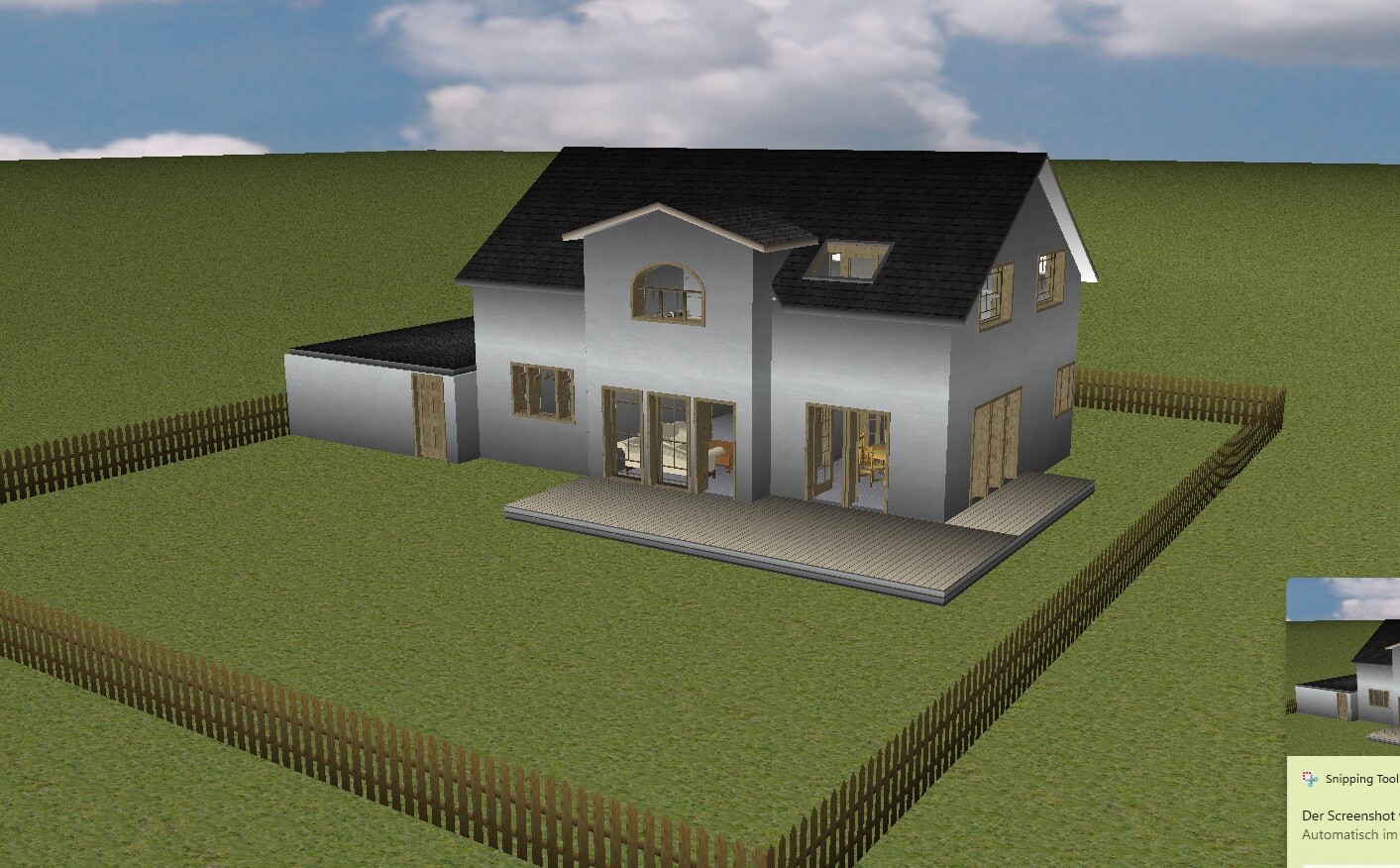

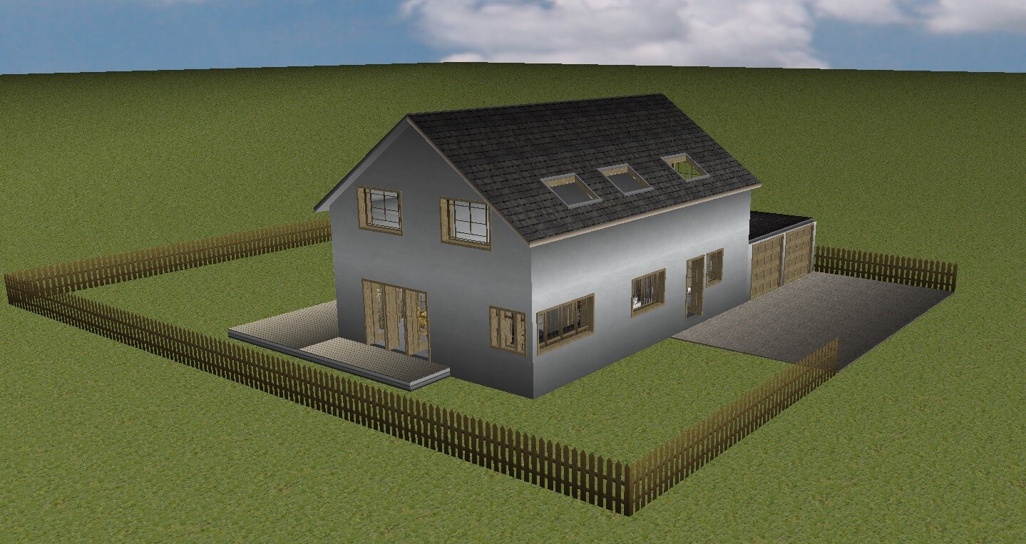

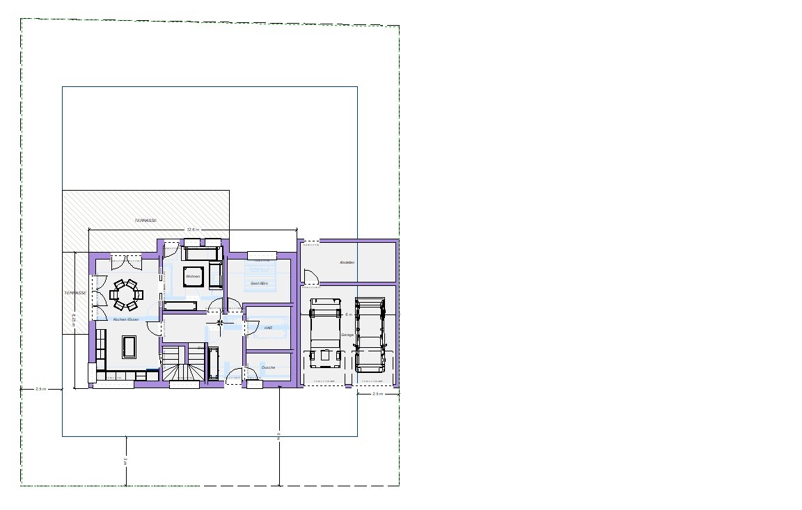

Mone_04 schrieb:
Wie würdet ihr aber bei einem Haus, das so nah an einer Straße steht (30er Zone und nur Zufahrtsstraße für das restliche Wohngebiet mit vielleicht 15 Häusern) machen mit Fenstern und Raumaufteilung?
Ich könnte mir z.B. so etwas vorstellen:
Grundriss eines Einfamilienhauses: Wohnzimmer, Küche, Essbereich, Bad, Flur und Garage für zwei Autos.
Grundriss eines Hauses: Kochen / Essen, Wohnen, Gast / Büro, HAR, Dusche, Garage, Terrassen.
Grundriss eines Wohnhauses mit Küche (K), Bad, HWR/Abstellen, Treppen, Garage.
Zweistöckiges graues Einfamilienhaus mit dunklem Satteldach, Terrasse und Holzzaun.
Graues mehrstöckiges Haus mit Satteldach, Dachfenstern, eingezäunter Hof und Garage.
Dachneigung habe ich auf 35° angehoben, da das Haus schmal ist und sonst die Schrägen zu viel Platz fressen im Bad.
Bitte wieder dran denken: das sind Skizzen! Fenster, Terrassentüren, Einrichtung, Maße usw. sind nicht zwingend final.
