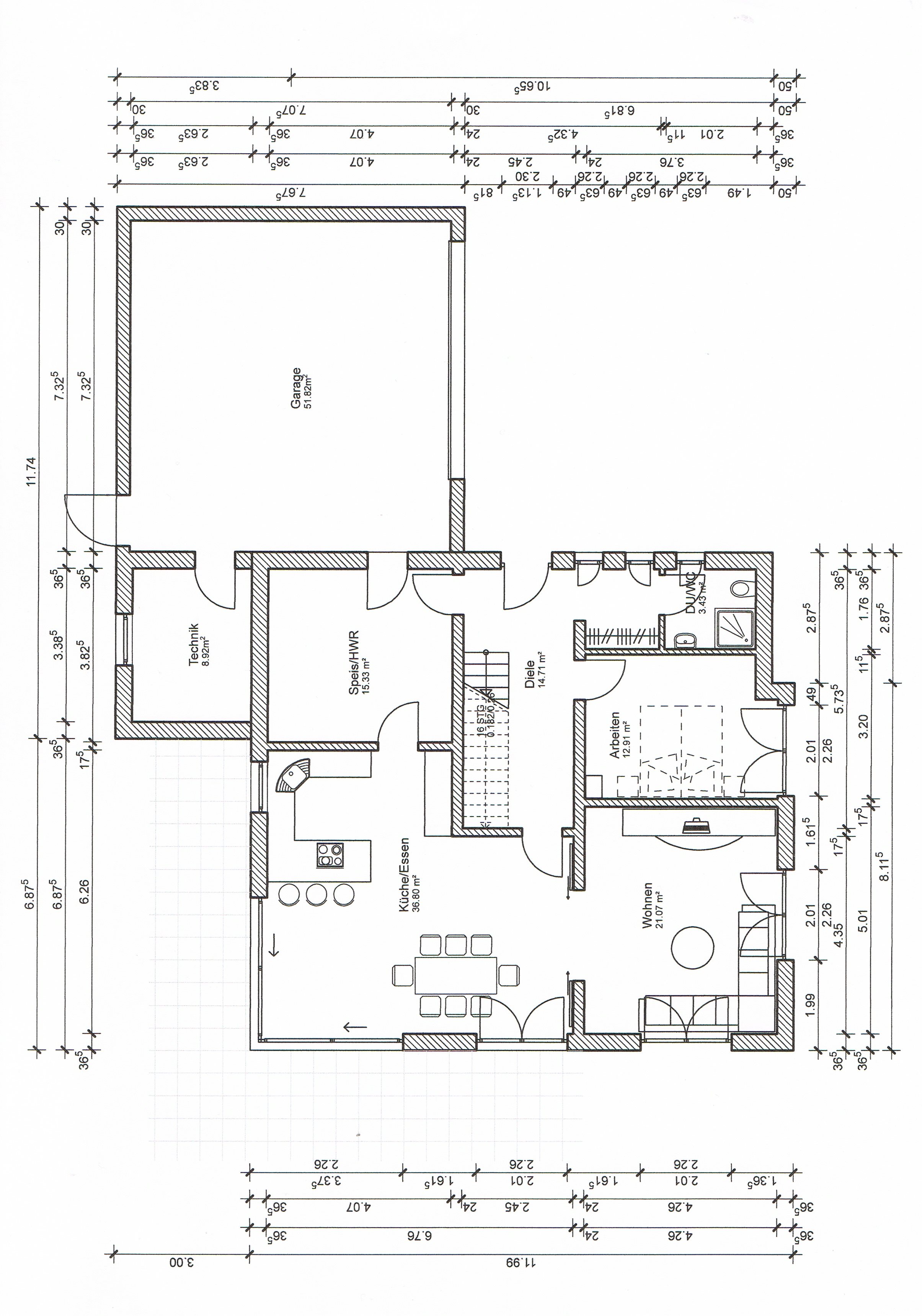

Von wem stammt die Planung:
-Do-it-Yourself mit Freund als Bauzeichner
Was gefällt besonders? Warum? Eigener Grundriss, Durchgang von Garage in Haus (trocken rein kommen, EInkäufe in Speis verstauen),
Was gefällt nicht? Warum? aktuell sind wir zufrieden
Preisschätzung lt Architekt/Planer:380€ je m³ umbauter Raum = ca 275.000€ ohne Garage
Persönliches Preislimit fürs Haus, inkl Ausstattung: 350.000€ inkl. Garage
favorisierte Heiztechnik: Wärmepumpe(Ringgrabenkollektor) , Photovoltaik, Kontrollierte-Wohnraumlüftung, KNX, ggf. Alarmanlage
-könnt Ihr verzichten: noch keine Gedanken drüber gemach
-könnt Ihr nicht verzichten:

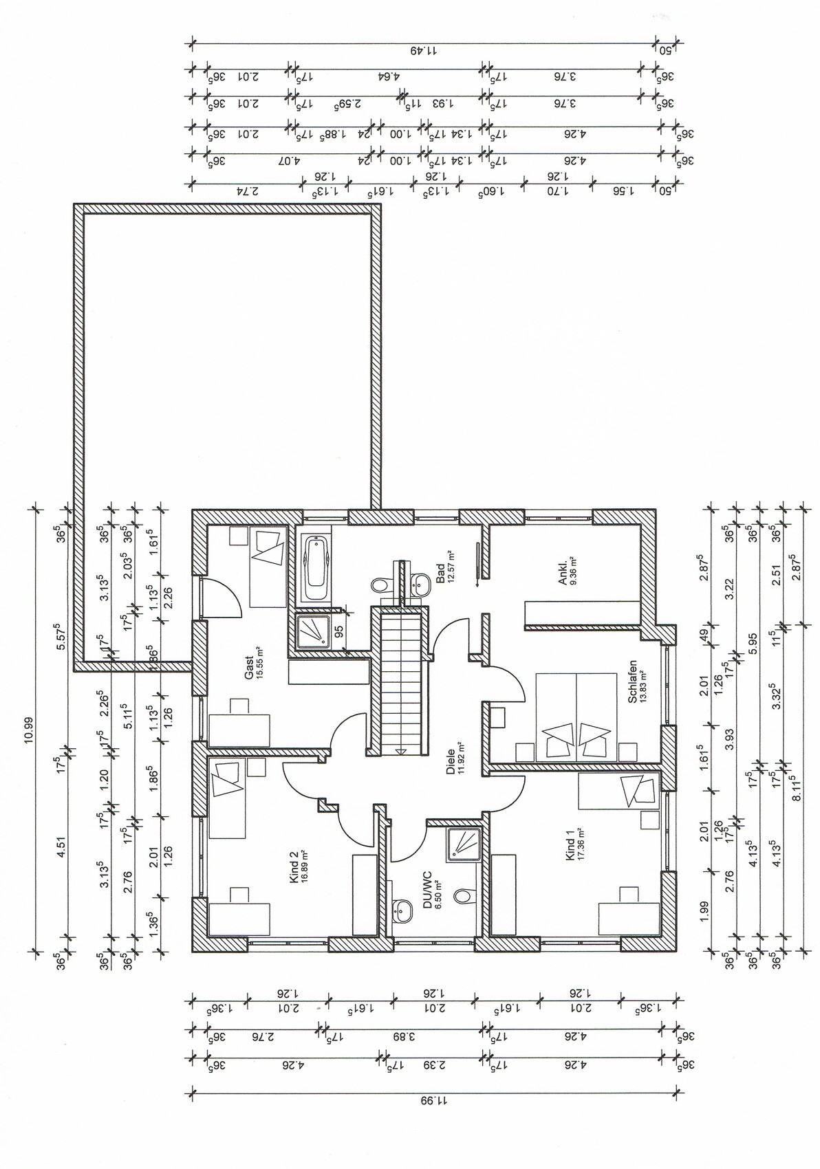

Eigener Entwurf anhand von vielen Beispielen und eigenen Gedanken.
Haben wir grobe Planungsfehler, Unnütze Aufteilungen, Fehlkonstruktionen etc.
Uns ist es wichtig, dass wir keine Fehler/Probleme einplanen, welche sich anschließend nicht beheben lassen.
Danke für eure Meinungen
Gruß
Marco

11ant09.12.17 17:32
Nein und ja. Das ist schon´mal ein deutlich weniger ungelenker Entwurf als womit hier viele Häuslebauer ihre Threads eröffnen. Der Plan ist ordentlich, in den Dimensionen sind keine bösen Patzer. Versorgungs- und Entwässerungsplanung sind nicht die Lieblingsthemen dieses Bauzeichners. Den Technikraum und den Hauswirtschaftsraum / Speisekammer daneben halte ich für zusammengenommen etwas großzügig bemessen und würde dreist wagen zu sagen, den Technikraum könne man da integrieren. Die Tanzfläche zwischen Küche und Essplatz hätte ich lieber im Wohnzimmer mehr. Meine Murks-Hitliste sieht auf Platz 1 das Gästezimmer und auf Platz 2 das zweite Kinderzimmer.
Gut gefällt mir an der einen Seite die Kante im Grundriss, da wo die beiden Dachflächen sich treffen - das vermisse ich an der anderen Seite. Einen Pluspunkt bekommt von mir das Fensterband, versetzte Pultdächer mit Blindstirn finde ich komisch. Mal´ die Umrisse ´mal ins Luftbild, und tu´ einen Nordpfeil zu den Grundrissen.

Danke dir erst mal habe mit schlimmeren gerechnet!
11ant schrieb:
... Versorgungs- und Entwässerungsplanung sind nicht die Lieblingsthemen dieses Bauzeichners....
Da muss ich eine schützende Hand drüber geben, wenn die Vorgabe noch nicht klar ist, wo wir das Grundstück entwässern, wäre es unnötige/doppelte Arbeit. Dies muss ich noch mit der Gemeinde abklären, wenn dann der Bebauungsplan auf offiziell ist.

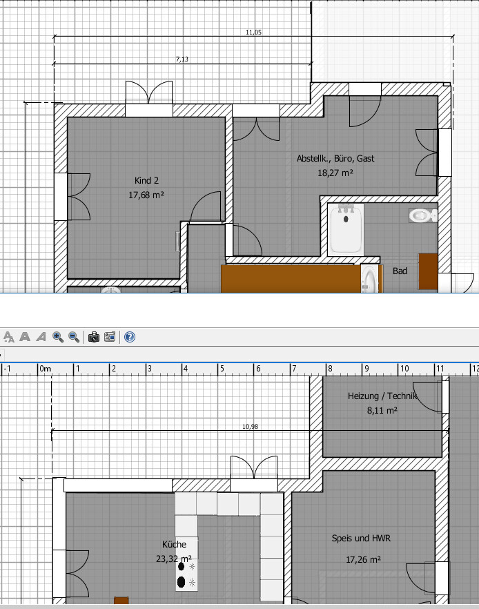

Wegen der Raumaufteilung? Wenn ja, dann stimme ich dir zu, das ist mir auch ein Dorn im Auge, aber ich habe noch keine schöne Lösung gefunden. Außerdem wird das zu 98% ein Abstellraum werden, weil wir keinen Keller haben
11ant schrieb:
...Platz 2 das zweite Kinderzimmer.
Warum, wegen den 2 Türen? Das haben wir eliminiert, da wusste er nicht, wo er diese hin setzen soll und wir haben uns für die obere entschieden, die linke fällt weg.

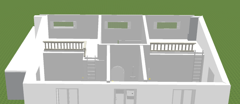

Weiterer Punkt:
Wir wollten die Kinderzimmer noch etwas aufpeppen: Jeweils das angrenzende Schlafzimmer und Gästezimmer soll eine Decke bekommen und die Kinderzimmer komplett ohne. Dadurch wollen wir ein "kleines" Spieleparadies einbauen. Die Raumhöhe wird niedrig, aber mal schauen, ob das was wird. Dann hätten wir auch durch die beiden Fenster ein Licht da oben. Zugang mit Leiter + Geländer

11ant09.12.17 18:14
Entwässerung: ich meinte, die Fallrohre des Hauptbades gingen durch die Diele und das Kinderbad könnte näher über der Küche liegen und solche Dinge.
Im Gästezimmer könnte man das Bett nicht einmal um 90° drehen, so möblierungsfeindlich ist dort der Grundriss. Auch beim zweiten Kinderzimmer entsteht eine verbesserungswürdige Erschließungssituation.
Hier werden noch viele Äxte an Deinen Plan angelegt werden, insofern sind das teilweise Details, die erst an weiteren Entwürfen dann mit der Feile bearbeitet würden. Kleinigkeiten habe ich daher gar nicht erst kritisiert, aus zwei Gründen: erstens können die sich in späteren Versionen längst erledigt haben, und zweitens sind es leicht heilbare Flecken, die man kaum sieht.
Von mir das alles erst mal nur als eröffnendes Feedback, da kommen sicher noch Beiträge mit ganz anderen Perspektiven.

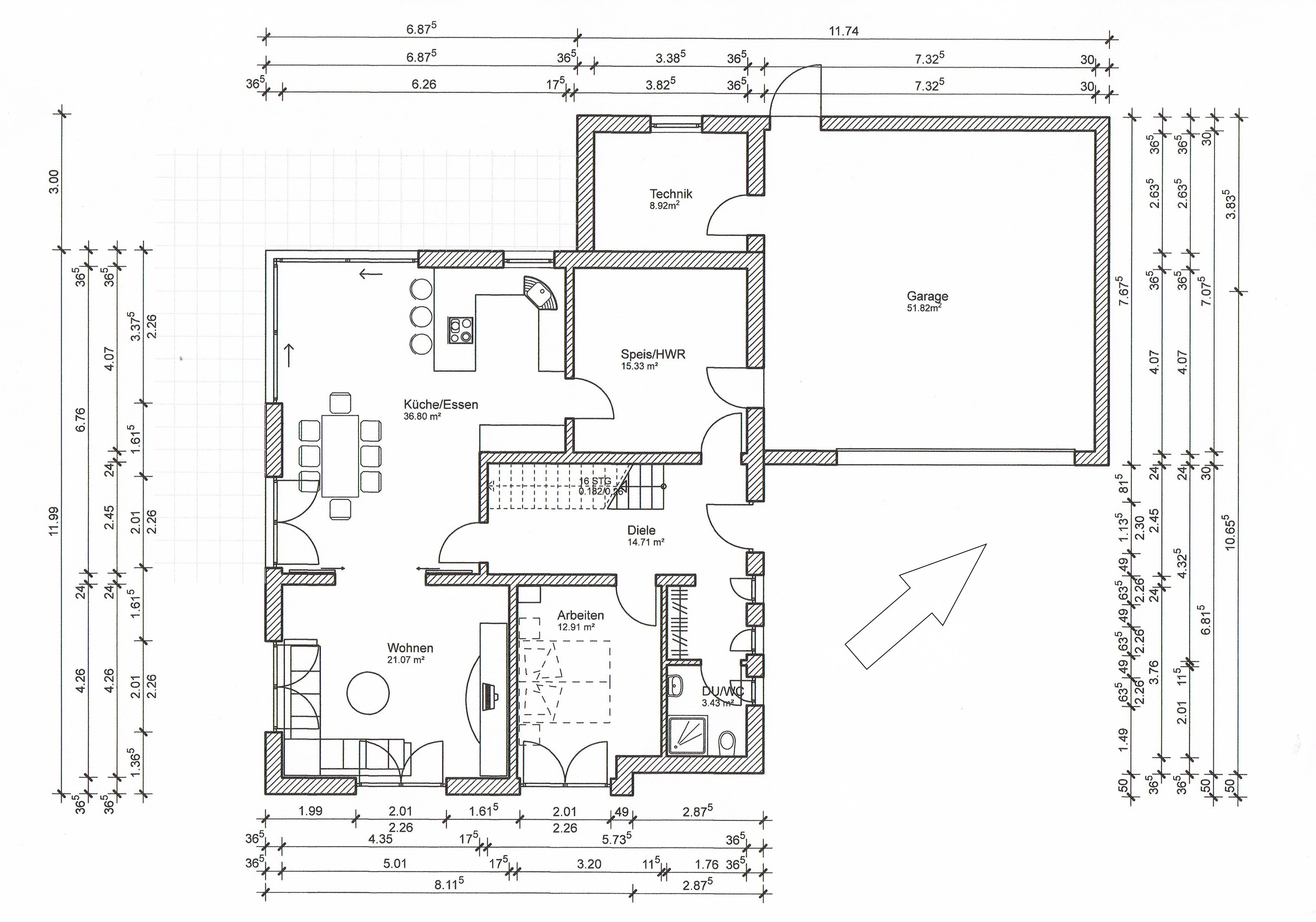

Das war der erste Entwurf mit dem Versatz auch hinten, aber dann schaut das Gästezimmer noch schlimmer aus.
Zweigeschossiger Grundriss mit Küche, Bad, Speis, Heizung, Kind 2 und Abstell-/Büro/Gast.
Zusätzlich wollen wir ein Dach über der Haustür, wahrscheinlich betoniert, das fehlt auch noch im Entwurf.
Hier mit Nord Pfeil
Grundriss eines Hauses mit Küche/Essen, Wohnen, Speis/HWR, Diele, Technik, Garage

09.12.17 19:17
Wo liegt denn im DG die Außenwand des dritten Giebels auf?
