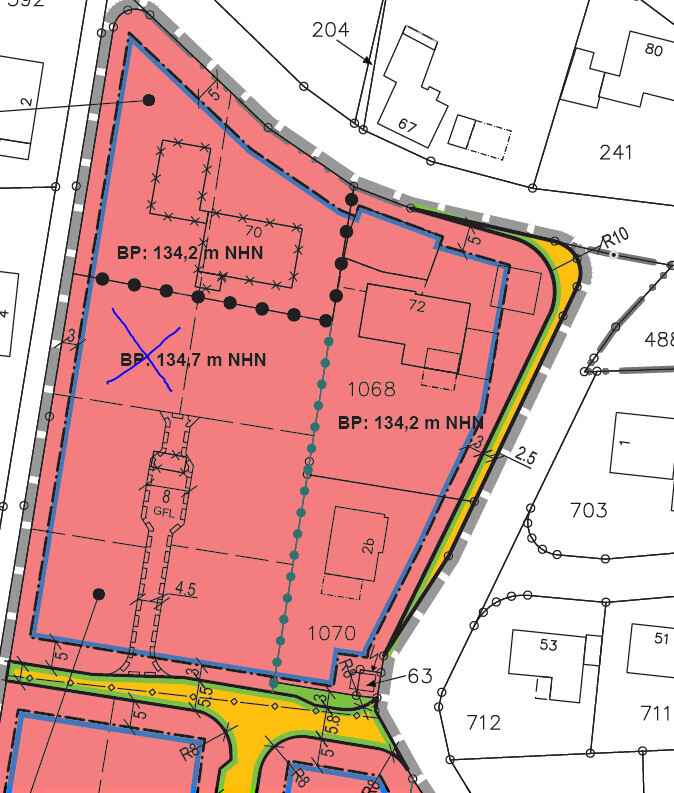

Lageplan eines Baugebiets: rotes Gebiet, blaue Grenze, Straßen und Gebäude.

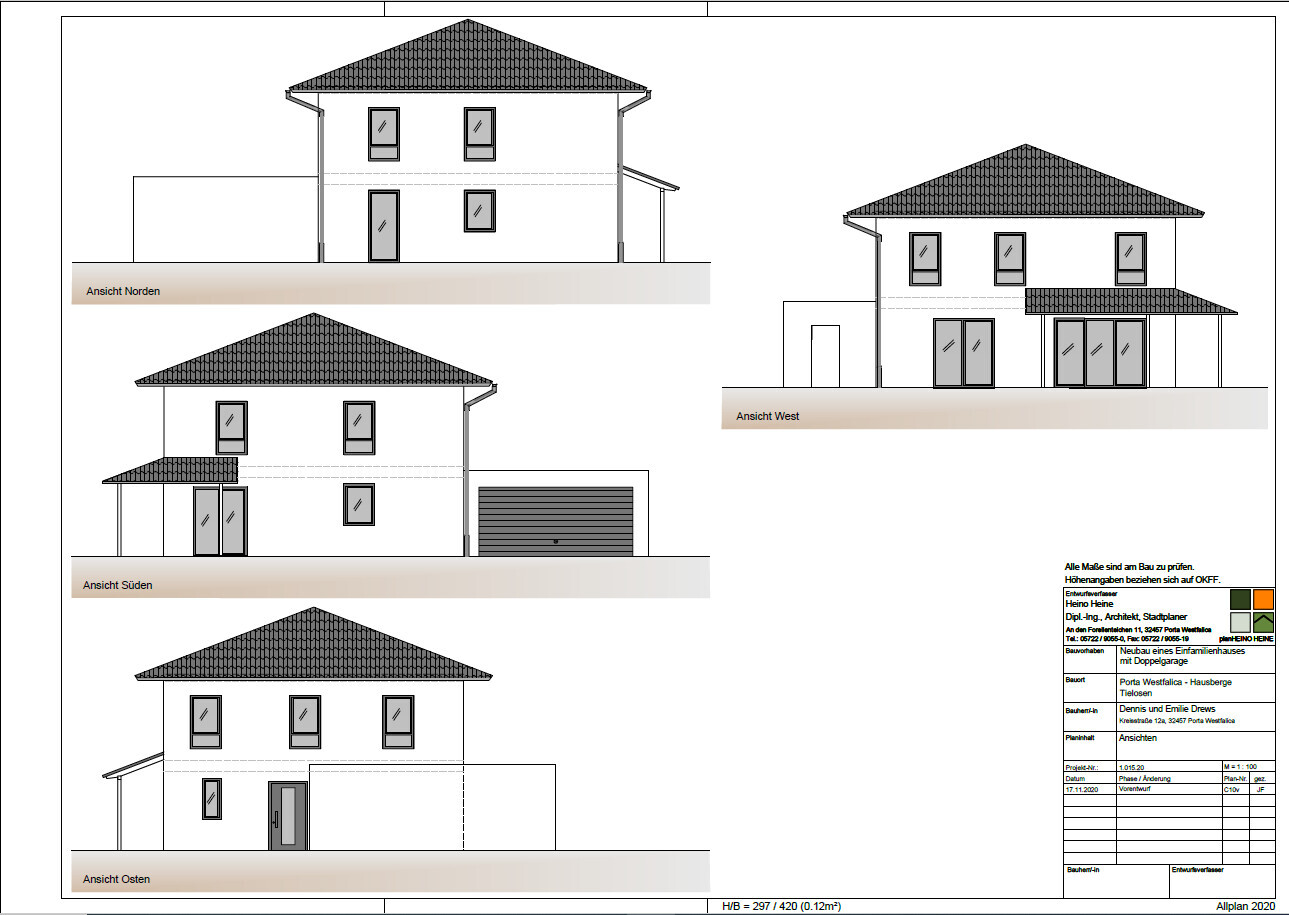

Architekten-Ansichten eines Einfamilienhauses mit Doppelgarage: Norden, Westen, Süden, Osten

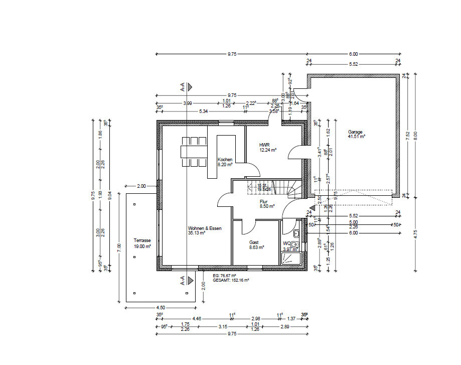

Grundriss eines Hauses mit Terrasse, Wohnen & Essen, Küche, HWR, Flur, Gast, WC, Garage.

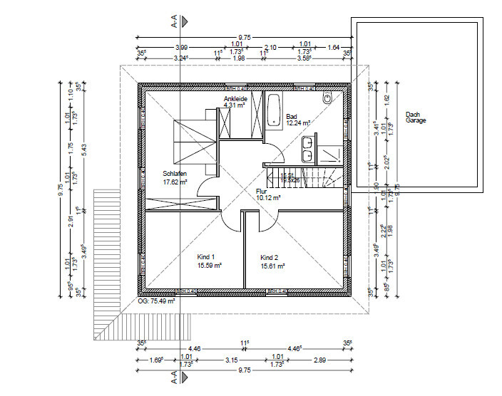

Grundriss Dachgeschoss: Flur, Bad, Ankleide, Schlafen, Kind 1, Kind 2.

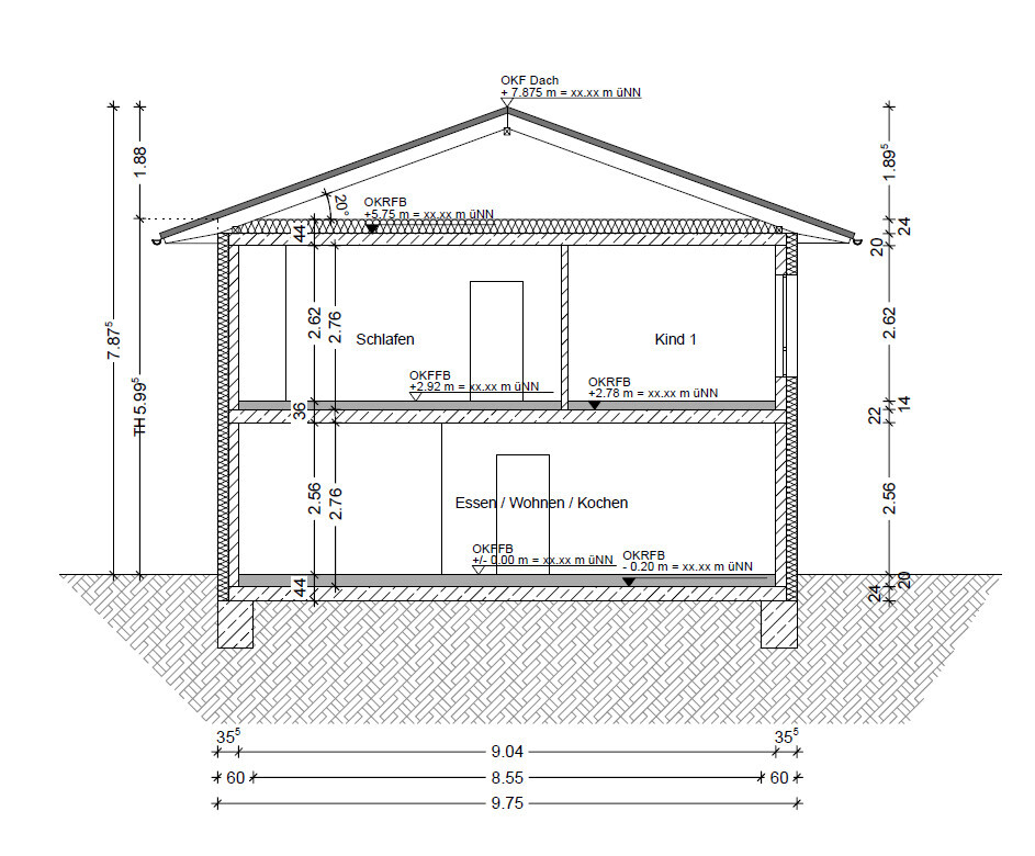

Querschnitt eines zweigeschossigen Hauses mit Dach; Räume Schlafen, Kind 1 und Essen/Wohnen/Kochen.

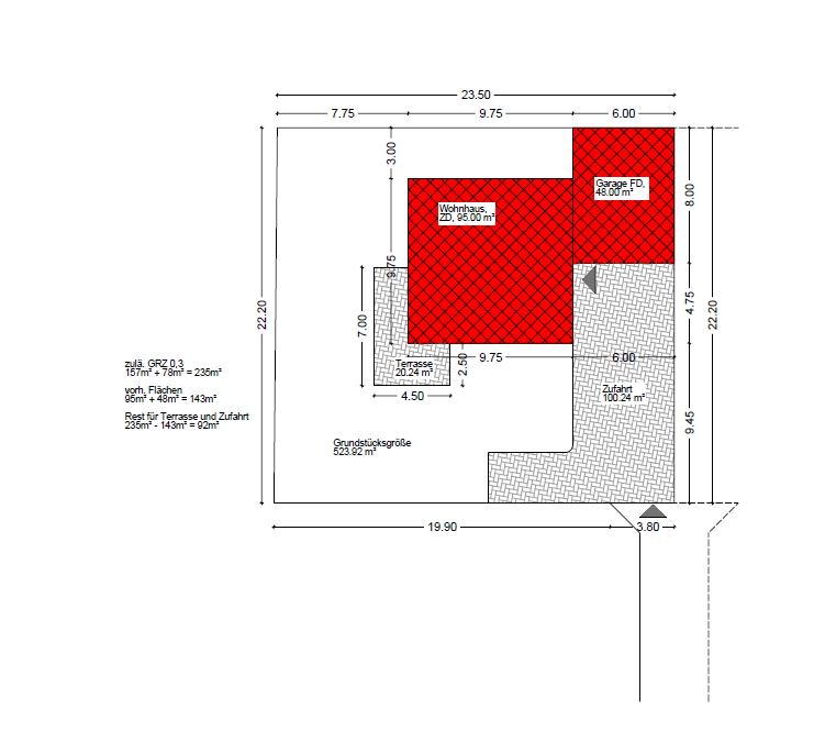

Grundstücksplan: rotes, schraffiertes Wohnhaus und Garage, graue Zufahrtfläche.

Mir erschließt sich nicht ganz der Zweck des Flurstreifens vor dem Kinderzimmer 2. Das Flurfenster könnte man doch auch über die Treppe setzen und würde dann vermutlich 2 qm weniger Flur im OG haben.

Ist die Möblierung im Essbereich so geplant? Das könnte knapp werden für 6 Plätze. Wenn ich das richtig abschätze bleiben da 3m. Als Tisch ist das viel, aber wenn da noch Platz zum dran vorbei gehen bleiben soll wird das knapp. Die Küchen-Eßlösung gefällt mir so gar nicht. Wohnzimmer ist dann in der anderen Ecke und in der Mitte viel ungenutzter Raum.
Ist ein Keller geplant oder ist der Hauswirtschaftsraum auch TK-Raum? Ohne Keller habe ich unter der Treppe Platz für Garderobe, ansonsten wird das knapp in dem Flur.
Die Tür vom Hauswirtschaftsraum in die Garage (und vice versa) streichen. Das bringt nix, kostet aber enorm an Stellplatz und wird teuer.
Im OG gefällt mir die Lösung für Schlafzimmer/Ankleide überhaupt nicht. Das hat ein "echter" Architekt gezeichnet? Hat der einen Kurs "wie verhuddle ich viel Raum ohne Nutzen" besucht?
Tür direkt ins Schlafzimmer streichen. Schrank an der planunteren Wand weg, Bett nach planunten. Eingang über Ankleide, die dann bis planlinks vergrößert werden kann.
So wie jetzt macht das doch überhaupt keinen Sinn! Ein paar Meter Schrank direkt am Bett und ein par scheißdreckerl Schrank in der sog. Ankleide (die m.E. den Namen so nicht verdient).
Der Nordpfeil fehlt mir, aber ich gehe davon aus, daß Süden an der planlinken Seite ist. Dann würde ich oben ganz umplanen und das arme Kind 2 aus seiner Dunkelkammer holen und mit dem Schlafzimmer/Ankleide tauschen. Wie NatureSys schon gesagt hat: diesen Flurstreifen streichen und daraus Schlafzimmer/Ankleide machen (am besten mit Ankleide als Trennung zum Kind1) und den Kindern die Sonne gönnen und dafür ein kühleres Schlafzimmer haben.
Auch die Aufteilung im Bad mag mir so nicht gefallen. Da stehst du beim Zähneputzen am WB und immer rennt dir jemand im Rücken. Bei einem Familienbad mit vielleicht zwei Kindern passiert am meisten am WB und das steht hier mitten in der Verkehrszone. Unbedingt umplanen!

Gut am Bad ist, dass es an keinen Schlafraum grenzt, ansonsten ist unpraktisch geplant;
Elternschlaf inkl. Ankleide ist Platzverschwendung pur; und das bei miniKomfort mit MiniNachttischen. Das Bett könnte z.B: an die Wand ggüber. Betreten sollte man das Schlafzimmer, wenn immer möglich über die Ankleide, so dass man sich bei unterschiedlichen Bettzeiten nicht ggseitig stört.
Am Besten jedoch die Schlaf-Etage nochmal umplanen.
EG: Zugang zum Allraum eine grosszügige Doppeltüre geben (z.B. 100-120cm lichte Breite)
Küche - Hauswirtschaftsraum - Garage: die Türen sollten einander gegenüberliegen und ca 70-75cm von der Wand entfernt geplant werden um den Raum besser möblieren zu können; Mittige Türen sind maximal unpraktisch. Also die Türen nach planoben rücken. Das verbessert dann auch automatisch die Küchenplanung.

Ja das ist tatsächlich von einem Architekten.. Die Ankleide schien uns auch etwas klein, aber wir hatten keinen Vergleich. Deine Idee mit dem Eingang über Ankleide finde ich sehr gut !
Ich habe die Pläne etwas unvorteilhaft ausgeschnitten, somit ist der Nordpfeil nicht mehr sichtbar. Aber alle Pläne sind auf Norden ausgerichtet. Tausch von Schlafzimmer und Kinderzimmer find eich auch vorteilhaft.

OG werden wir nach den ganzen Anregungen defintiv umplanen lassen. Die Planung mit den Türen behalten wir auch, danke dafür.

Küche gefällt nicht. Für eine richtige Insel mit mind. 90 cm Tiefe reicht der platz so nicht aus. Essbereich kann richtig eng werden, wenn mal Besuch kommt.
Drei Türen engen die Möblierung des HWRs ein, obwohl er ja recht gross ist. Ich würde auch auf den Zugang vom Flur aus machen. Möglichkeit unter der Treppe wäre gegeben. Garderobenplatz fehlt dann. Da würde ich noch eine Garderobenkammer im Schnittbereich Küche/Hauswirtschaftsraum/Flur setzen.
Der fragliche Flur neben der Treppe gibt etwas mehr Großzügigkeit. Man kann natürlich auch den Bereich schliessen, dann hätte man aber eine Treppe zwischen zwei Wänden - da muss man abwägen.
Das Bett hat eine ganz schreckliche Lage. Schöner ist es, wenn man auf ein Bett zugeht. davon aber mal abgesehen, hat das Bett auf der Kopfseite links und rechts Zugänge, bzw Türen. Das lässt so manchen schlecht schlafen. Behaglichkeit ist etwas anderes. Gefangene Ankleide, dazu wurde schon etwas gesagt.
Bad: Waschtische im Dunkeln, Dusche am Fenster. Das gehört anders herum. Bevor man zum Grundriss sein OK gibt, unbedingt schon die Badplanung fertig haben. Ansonsten kann man später Probleme beim Möblieren bekommen.
