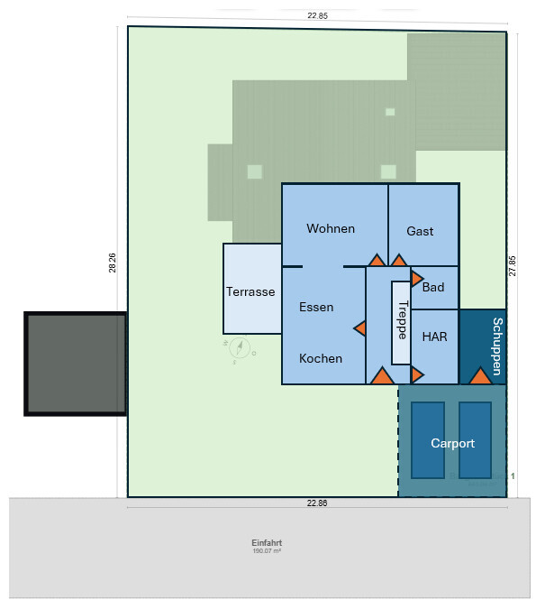

07.01.25 13:05
Ich würde das Haus auch soweit wie möglich in den Südosten ziehen und die Hauptterrasse Richtung Westen ausrichten. Dann hast Du einen schönen blick Richtung Norden aufs freie Feld und viel zusammenhängenden Garten. Den ruhigen Wohnbereich nach Nord mit Nord- und Westfenster, meist ist man da eh erst Nachmittags/Abends. Küche Richtung Straße, Essen mit 3m Schiebetür Richtung West. Wohnen abtrennbar durch Schiebetür. Garderobe unter Treppe (EBS). Gast bekommt (auch) Ostfenster. Bad ebenfalls. Hier eine grobe Skizze wie ich mir das vorstelle. Carport darf meistens an die Straße.

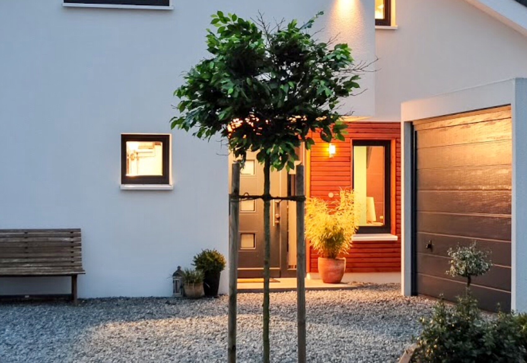

07.01.25 18:20
-LotteS- schrieb:
Hast Du auch 8/16er Schotter? Hell wie von @Arauki11 oder im üblichen "Mischgrau"?
Gilt Schotter in der Körnung als versiegelte Fläche, wenn er wie von euch beschrieben durchlässig ist?
Ich habe nur das auf dem Tablet gefunden. Das ist vor 10 Jahren gewesen.

So, wir haben jetzt einige Bedenkzeit gehabt, wir haben ein wenig herumprobiert und ich war auch nochmal beim Grundstück.
Deine Idee @Würfel* finde ich sehr ansprechend, insbesondere die lange Seite des Wohnbereichs. Allerdings gelingt es mir nicht, in der von dir gezeichneten Skizze alles unterzubekommen und dann noch das OG dazu zu kriegen. Hat da noch jemand Ideen?
Außerdem müssen nach Bebauungsplan leider sowohl Carports als auch Garagen 3 m von der Straße entfernt sein. Dachüberstände dürfen in diesen Bereich aber bis zu 1 m hereinragen, vielleicht kann man da etwas tricksen und die Stütze des Carports nach hinten setzen auf die 3m-Grenze und das Dach darüber hinausragen? Wie sieht das baurechtlich aus?
Den Entwurf von @K a t j a aus #33 finde ich innen auch echt interessant, aber mir ist das Haus zu breit. Uns beiden wäre der große, zusammenhängende Garten im Nordwesten wichtig, und nicht zu nah an Nachbargarage zu sein.
Ich hätte jetzt auch den Vorschlag, das Haus zu vermitteln, also mittig, sonnig, aber auch Zugang bzw Blick zum Norden, also die lange Hauptseite vom Allraum Richtung SW.
Würdest du mir das mal skizzieren?
