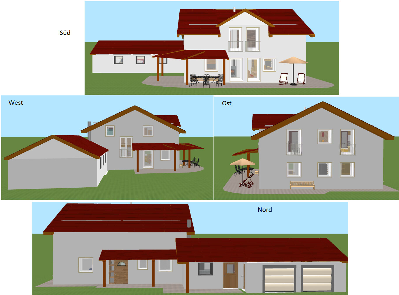

ich bitte um Anmerkungen zu unserem Grundriss.
Wir als junges Paar stecken in der Planung. Über sämtliche Hinweise sind wir dankbar. Ebenso über eine grobe Einschätzung der Kosten, falls jemand ein Gefühl dafür hat.
Insgesamt soll das Haus vernünftig gebaut und recht flexibel nutzbar sein, aber auch finanziell im Rahmen bleiben.

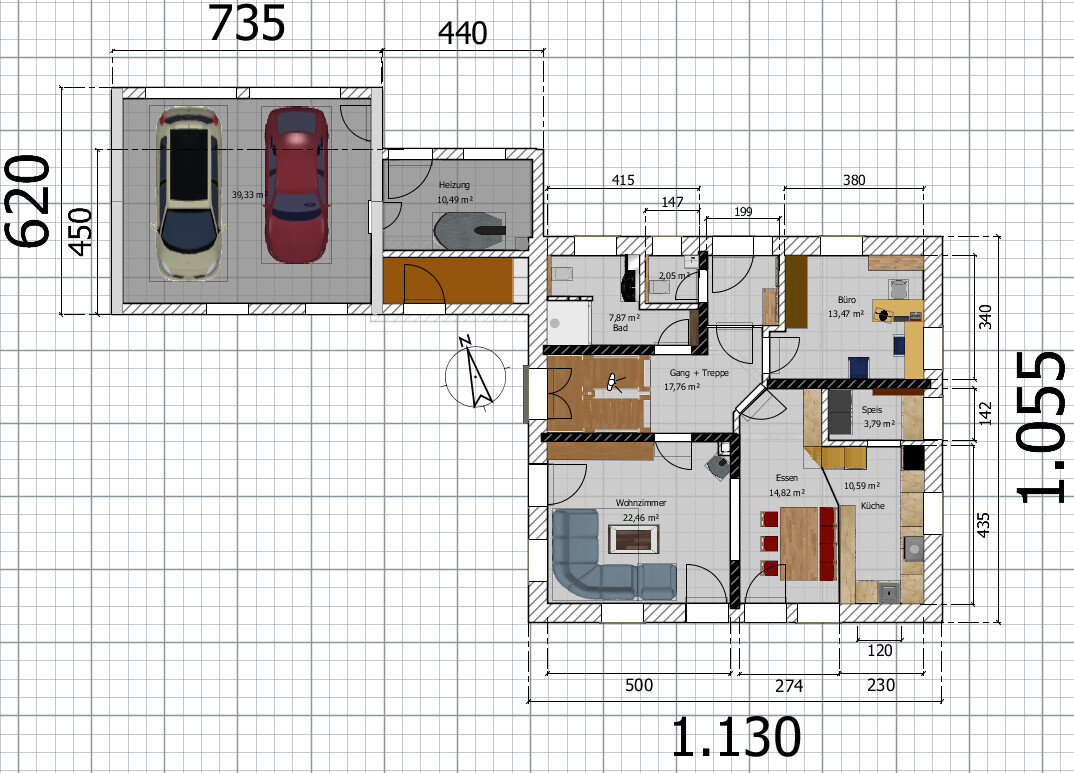

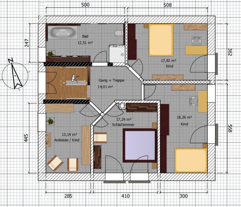

Besonders interessiert uns Eure Meinung zu:
- Wohn-/Esszimmer/Küchenaufteilung
- Flur im EG (uns erscheinen die Ecken recht viel, dafür haben wir so eine schöne Garderobe untergebracht)
- Türen in 45-Grad-Zwischenwänden --> schön, sinnvoll?
- allgemeine Platzverhältnisse --> zu knapp / zu viel ?

Ihr habt mit 11,30m x 10,55m einen recht großen Grundriss, allerdings fehlt mir diese Großzügigkeit in den Räumen. Du hast leider nicht geschrieben, wie groß das Grundstück ist, allerdings wenn ich die Garage mit Nebengebäude sehe dürfte es nicht gerade klein sein. Daher würde ich schauen, wie du das Wohn- / Esszimmer besser in Richtung Garten öffnest. Momentan gibt es dort 3 normale Türen und Fenster, in meinem Augen gehört dort irgendwo eine große Schiebetür hin. Im EG würde ich die Speisekammer weglassen, dort hast eh kaum Stellfläche und im EG das Gäste-WC und das Bad zu einem Raum zusammenfassen und kleiner machen.
Am einfachsten wird es wahrscheinlich doch sein, nochmal neu anzufangen oder einen Architekten hinzuzuziehen.

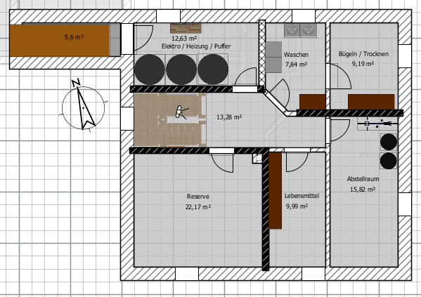

Irgendwie stellen sich auch mir eine Menge Fragen:
- Grundstück schon vorhanden? Ihr kommt ganz schön in die Breite.
- Für was den Zwischenbau, wenn man schon mit Keller plant? Für Heizung und überdachter Treppe ins UG?
- Im Keller würde ich wenn weniger Räume planen, dafür diese größer. Waschen + Bügeln zusammen und Abstell + Lebensmittel zusammen
- Ich kann den 45 Grad Türen hier nix abgewöhnen, machen für mich keinen Sinn.
Gehe mal von aus, dass der Entwurf eingestampft wird.
