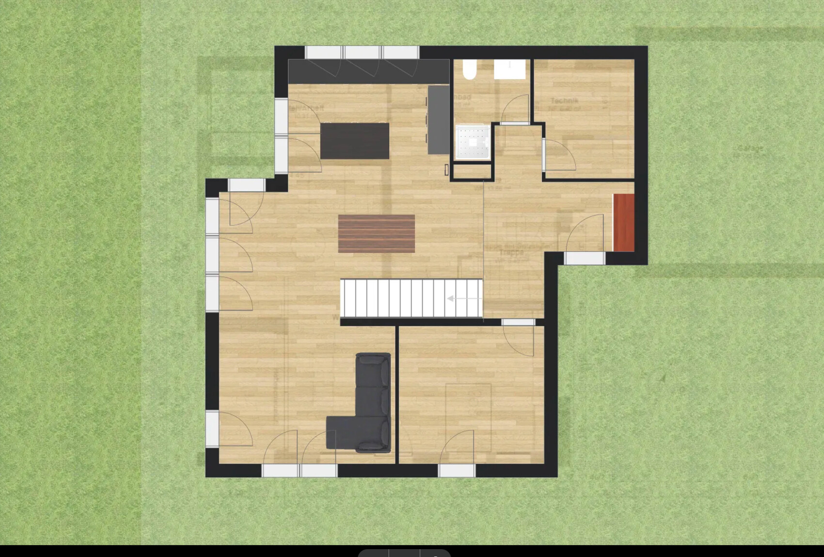

Wir wollen in Winterlingen im Zollernalbkreis bauen, das Baugebiet ist die 3. Änderung und Erweiterung des Baugebiets Riedern. Ich kann auch gerne den Bebauungsplan als PDF anhängen oder ist das nicht erlaubt?

Außerdem müssen nach Bebauungsplan leider sowohl Carports als auch Garagen 3 m von der Straße entfernt sein.
Reicht Euch denn "nur" ein Carport? Vorn steht Doppelgarage mit mind. 6x7m...

Berechtigte Frage. Ein Carport wäre ein großer Kompromiss. Allerdings geben wir hier
Arauki11 schrieb:
Innendrin muss es maximal schön sein für mich, dann erst das Andere
recht. Die Garage woll(t)en wir vor allem für unser Dachzelt, das irgendwo (möglichst hängend, damit man mit dem Auto drunter stehen kann) untergebracht werden sollte. Hier müssten wir mit einem Carport nach Möglichkeiten suchen, das Ding diebstahlsicher zu machen. Eine Möglichkeit, die uns in den Sinn kam, war eine Einzelgarage mit angrenzendem Carport. Wie groß die Kosteneinsparung wäre, und ob das dann lohnenswert wäre, bleibt natürlich die Frage. Die 7 m Länge kommen von dem Wunsch, irgendwann mal einen Bus mit 6 m Länge unterbringen zu wollen. Je nach dem würden wir ggfs. den Bauantrag stellen und Carport/Garage erst bauen wenn die finanziellen Mittel wieder da sind und das Dachzelt derweil bei den Schwiegereltern parken.

Uns beiden wäre der große, zusammenhängende Garten im Nordwesten wichtig, und nicht zu nah an Nachbargarage zu sein.
Sicher? Anfangs wolltet ihr im NW überhaupt keinen Garten haben?!
Uups, ein Bus braucht mehr Höhe als eine Standardgarage. .
Mone_04 schrieb:
Würdest du mir das mal skizzieren?
Sorry, mal schauen, ich habe diese Woche wenig Zeit, sonst hätte ich hier schon etwas eingestellt.
ypg 09.01.2025 21:36
Ich habe tatsächlich vor Tagen noch einen angefangen.
Allerdings käme hier wohl nur ein Dach mit Giebel planlinks und -rechts in Frage.
Als Maß: Treppe ist hier (erst einmal) 3,70 lang.
