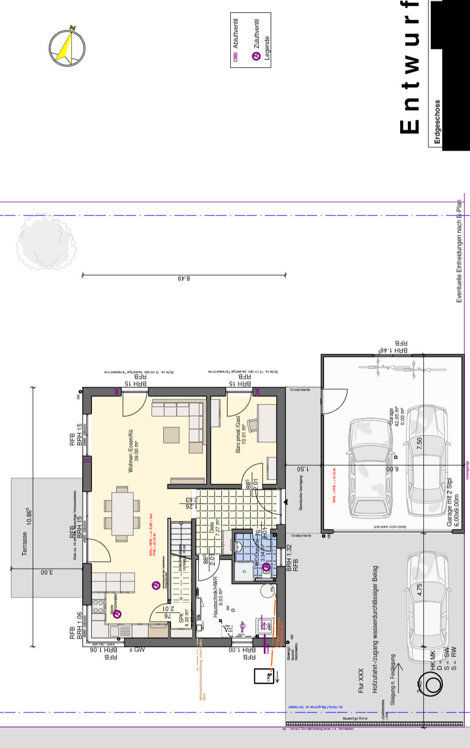

Mit dem Haus im Osten habe ich meine Zweifel. Das Grundstück ist recht schmal. Die Garage stünde dann im Süden vor dem Haus, oder? Dann nimmt sie dort dem Haus das Licht weg. Schiebt man das Haus Richtung Westen, wird der Garten lang und schmal. Am besten einfach mal Skizze mit Rechtecken machen und auf dem Grundstück rum schieben.

Der Vollständigkeit halber und weil @11ant nochmals gefragt hat - hier der Entwurf des Planers, der uns nicht so gefallen hat. Dieser ist wohl ein Standardentwurf dieses GUs. Dieser hat jedoch nur 134 qm, Kubatur von 730 cbm. Also theoretisch vielleicht noch etwas vergrößerbar falls das die Statik nicht komplett verändert.
KN 1,5m, DN 38 °
Das hat uns gefallen:
- großzügige SPK-Möglichkeit unter der Treppe
- extra betretbarer Hauswirtschaftsraum im OG, durch Flur getrennt zu den Kinderzimmer (Lärm)
Das hat uns nicht gefallen:
- Schmutzkorridor wird beim Betreten des Duschbads unten durchquert
- L-Form des Wohnbereichs nur angedeutet
- Wohnbereich sehr schmal (ca. 3,2 m)
- Haustechnik im Süden, Gast im Norden
- wenig Garderobenmöglichkeit, vielleicht kann aber Technikraum mitverwendet werden
- schmale Kinderzimmer die nicht so toll zu stellen sind
- ein Kinderzimmer im Norden, Bad im Süden
- viel Flurfläche im OG im Süden
Vielleicht sind die genannten Nicht-Gefallen-Punkte durch leichte Veränderungen größtenteils lösbar?

Das ist geplant mit mittigem Giebel und hinten im NO das Dach weiter runtergezogen, da im Hauswirtschaftsraum auch ein niedrigerer Kniestock von 1,4 m einen großen Mehrwert für Stauraum hätte. Gleichzeitig hätte man mit einem größeren Dachüberstand in Planrichtung unten zur Straße hin eine Möglichkeit der Überdachung des Eingangsbereichs, so zumindest der Gedanke.
Ja, so dachte ich es.
Du hast gute Überlegungen. Mir zumindest gefallen sie (außer der vom Eingangspost).
Aber ich habe mich schon gewundert, was so die dicken Wände bedeuten. . Nicht zuletzt immer wieder die verbaute Lage des TK-Raumes. Aber das mag bei Euch anders sein? Ich kann es eigentlich kaum glauben.
Ich hätte jetzt auch den Vorschlag, das Haus zu vermitteln, also mittig, sonnig, aber auch Zugang bzw Blick zum Norden, also die lange Hauptseite vom Allraum Richtung SW.

Ich sehe da noch Potential aber die Hauptfrage wäre m.E., ob eine Terrasse im Westen ohne den Schutz des Hauses zur Straße hin nicht das gleiche Problem hat, wie die Südterrasse? Man fühlt sich "weniger privat". Das ist zwar mit Hecken alles lösbar, war doch aber ein wichtiges Argument dagegen, oder jetzt doch nicht mehr?
