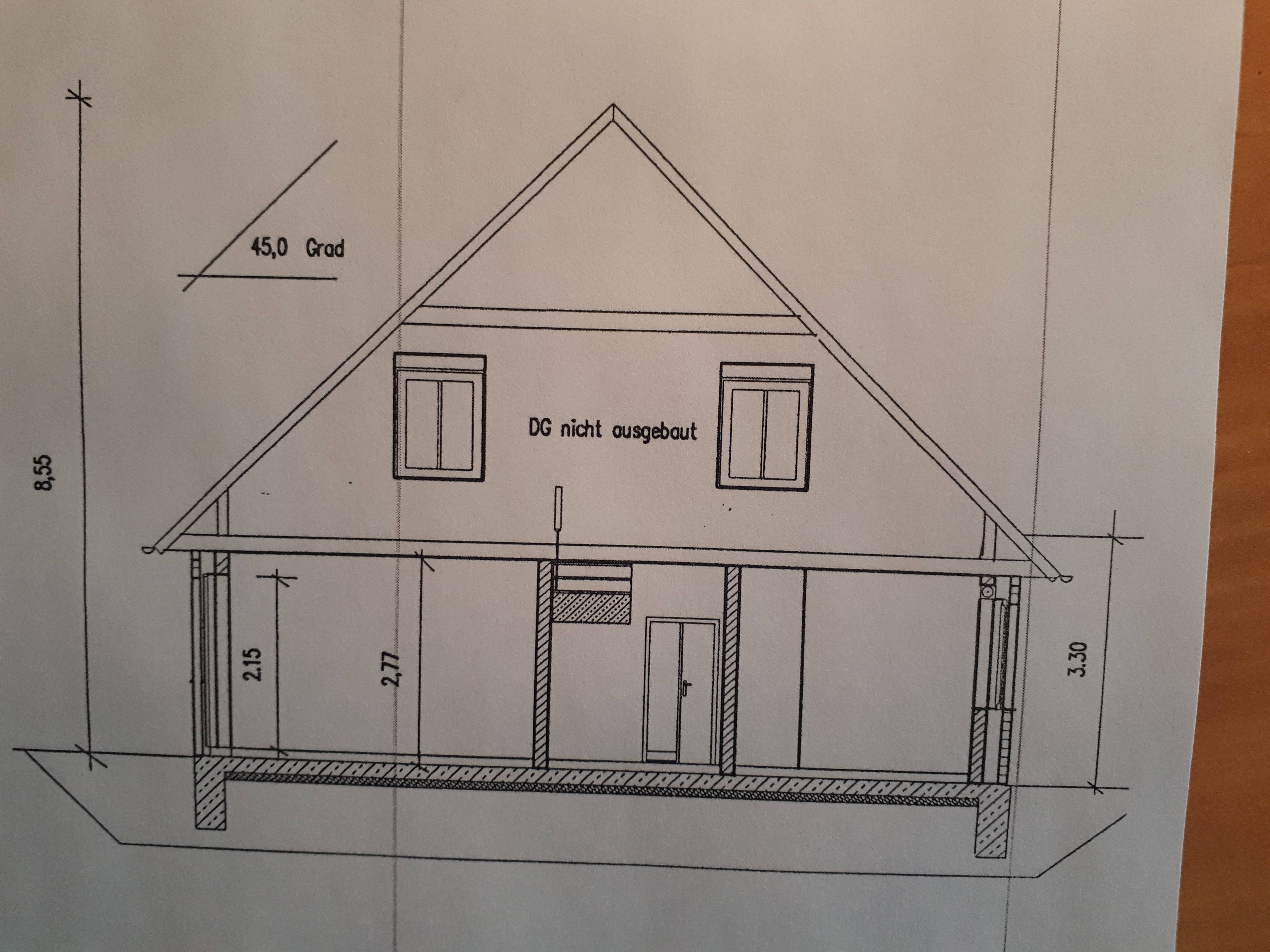

OG: stehe aktuell aber auch etwas ratlos da. Wieso ist im Bauantrag dann eine Größe von 60 qm fürs OG angegeben? Selbst wenn ich da 20 qm für eine scheiß Treppe und großen Flur verschwende, bleiben noch 40 qm. Bei der Wohnflächenberechnung müssen doch Schräge berücksichtigt sein. Zudem, wenn ich mir 1m Drempel (danke 11ant für die Aufklärung, ansonsten hätte ich jetzt wieder Kniestock geschrieben ) auf dem Schnitt
Vorderansicht eines architektonischen Hauses mit Satteldach, Fenstern und Maßen.
einzeichne, dann erreiche ich den nach gut 0,60 m ab Beginn der Außenwand. Verliere also insgesamt 1,2 m, nicht pro Seite 1,2 m, und es verbleiben 8,4 m. Da könnt ihr mir doch nicht erzählen, dass das OG unnutzbar ist - es sei denn ich habe n mega Brett vorm Kopf.
Lustig - hier wo keine Lattung mehr unter die Kehlbalken paßt, bevor die Platten druntergeschraubt werden - oder die Fenster gehen nur auf Kipp, wenn´s keine Schrammen geben soll.
Zur Fläche: egal wie hoch Dein Drempel real wird, für die Berechnung fällt alles unter 1m Fertighöhe sowieso weg, und zwischen 1 und 2m zählt es nur halb. Abzüglich der Treppenfläche noch 60 qm kann ich bei 45° DN durchaus glauben. Innenwände konnten ja noch keine abgezogen werden.

Glaube kaum, dass Lattung und Rigips 24 cm ausmachen, sodass das Fenster nicht mehr vollständig geöffnet werden kann. Die Öffnung ist ja nur so dicht unter den Balken wegen dem Rollladenkasten. Das zu öffnende Fenster sollte genügend Spielraum haben.

Jetzt kapier ich das mit dem Rollo-Kasten- der ist noch nicht eingebaut. Es wird also die Oberkante der aktuellen Öffnung noch mal nach unten wandern, oder?

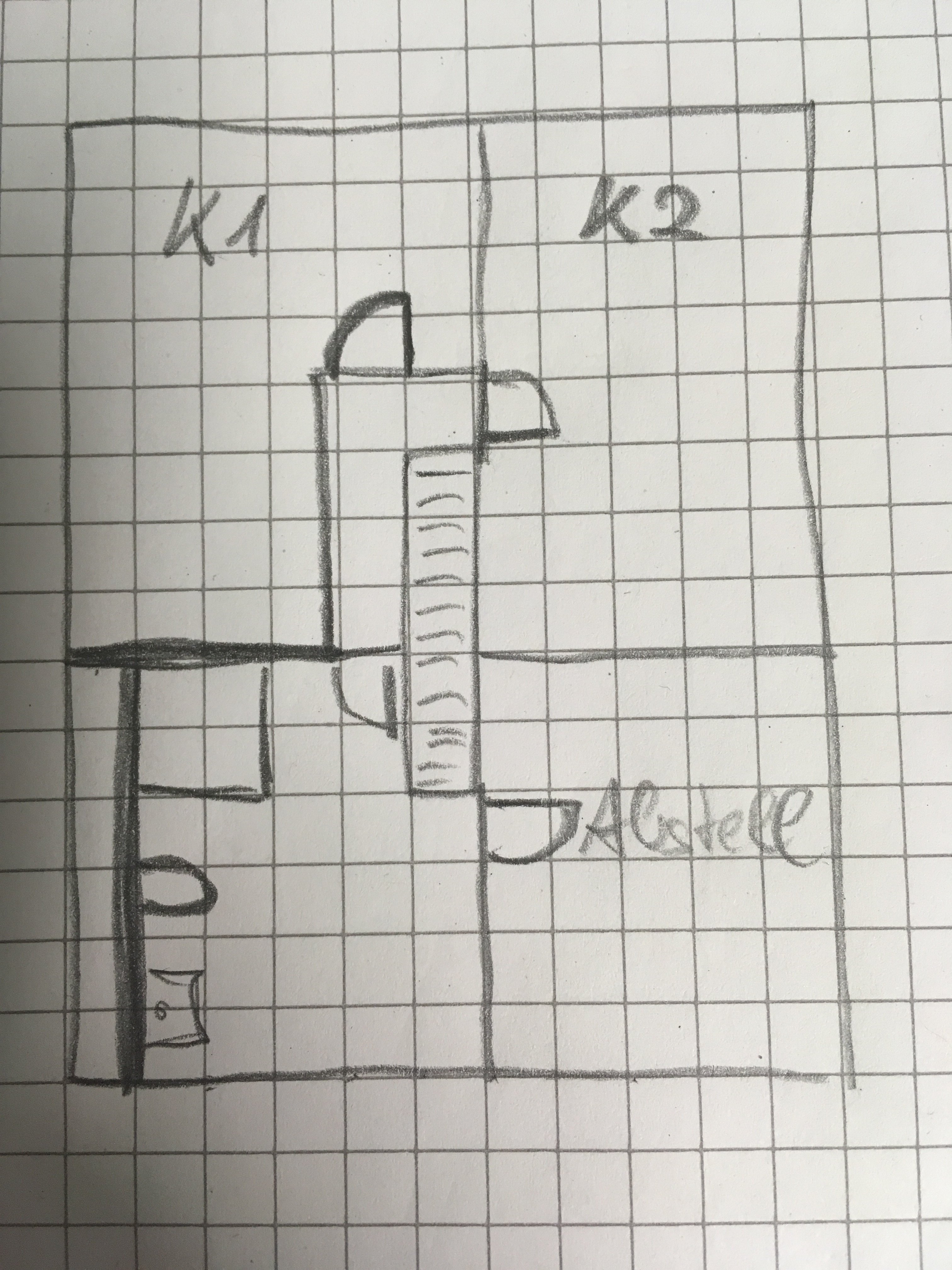

Deine geschätzten 40 qm verteilt auf 4 Räume ergeben halt im Schnitt nur 10 qm je Zimmer. Und dann kommt natürlich dazu, dass die qm irgendwie erschlossen werden müssen- unter der Prämisse, dass die Kinderzimmer in den Süden und das Bad nach Norden soll und das alles um die mittig geplante Treppe gruppiert werden muss, wird es leider einfach schwierig. Denn 10 qm wären es auch, wenn ein Raum nur 1,5 m breit aber 6,6 m lang ist- ist dann nur sch*** zu möblieren. Vor allem, wenn es nur von einer Seite Licht gibt und einige Wandpositionen durch die Fenster fix sind.
Zur Badewanne: falls es die Statik nicht hergibt ginge die ins EG-Bad?
Zur Statik allgemein: die Ausbaufähigkeit des DG ist aber schon sicher gegeben?
Zur Raumaufteilung: könnte ein Abstellraum möglicherweise auch als gefangener Raum konzipiert werden?
Ich denke da an sowas (keine Maßstäblichkeit!):
ABER: wie das von den Maßen her Platz hat und vor allem auch sinnvoll entwässert werden kann, ist fraglich
