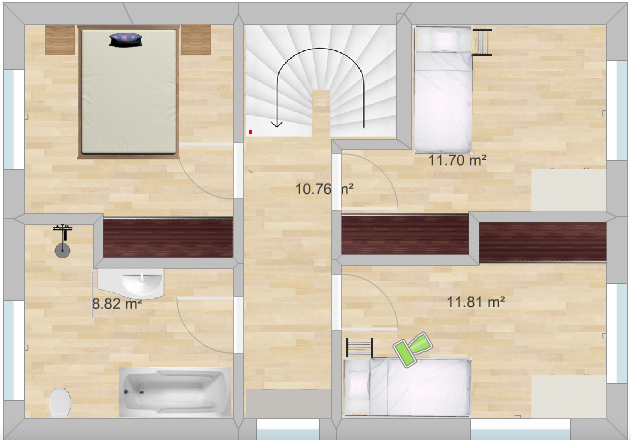

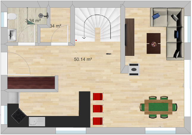

also wir waren schon beim Architekten... Hab jetzt den Grundriss noch mal bearbeitet.
Also noch einen Versuch
der Kamin würde im OG dann in den Kleiderschrank integriert werden.
Was haltet ihr davon?
Offener Wohnbereich mit Küchenzeile, Esstisch, Sofa, TV; Spiraltreppe; links Bad und zwei Räume.
Grundriss einer Wohnung mit Treppenhaus, Flur, zwei Schlafzimmern und Badezimmer.

Die Dusche im EG hat 90 x 90, im Abstellraum daneben würden 2 Einbauregale rein passen.
Der Einbau-Garderobenschrank daneben hat 2,50 x 0,7. Sollte also auch für die tägliche Garderobe + Schuhe reichen.
Der Durchgang zur Küche hätte dann 1,10 m und der Abstand Arbeitsfläche zur Wand beträgt dann 1,20 m.
Dafür hätte der Flur eine Breite von 1,60 m.
Im OG hätten die Einbauschränke alle ca. 2m, die Dusche 1,10 Breite. In dem einen Einbauschrank im Kinderzimmer würde dann eben der Kamin laufen.
Der Gang oben ist 1,40m breit.
In den Kinderzimmern sind 140er Betten eingezeichnet.
Hoffe das ist alles verständlich so.
