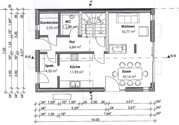

Die Wand und die Tür hatte ich jetzt auch nicht als Einsparpotenzial gesehen. Hier geht es ja wohl eher um m². Die Frage lautet überspitzt, Bau ich lieber 2x 10m² oder 1x 20 für beide, wenn einfach nicht mehr Platz da ist?
MichaeI
heute waren wir beim Architekten.
Ich hab seine Vorschläge angehängt.
Im EG soll die Wand zwischen Küche und Speisekammer noch raus, da man dann von der Küche aus einen schönen Blick in den Garten hat.
Außerdem soll noch die Wand Küche/Flur geöffnet werden.
Was haltet ihr von dem Grundriss?
Grundriss eines Obergeschosses mit Flur, Schlafzimmer, Bad und zwei Kinderzimmern.
Grundriss eines Hauses: Küche, Essen, Wohnen, Flur, WC, Garderobe, Speis im Erdgeschoss
Gefällt mir. Evtl im OG den Flur verkleinern und den Kinderzimmern zuschlagen oder einen kleinen Abstellraum anlegen.
