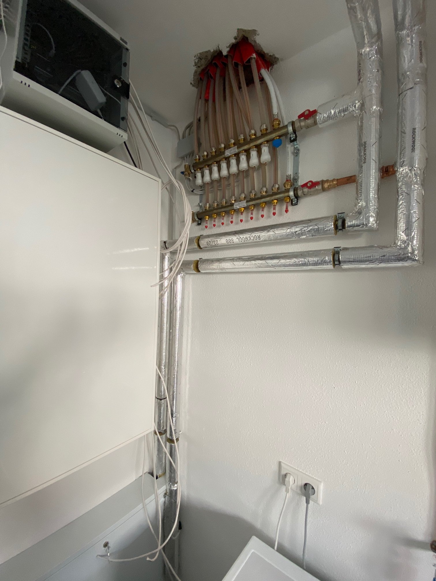

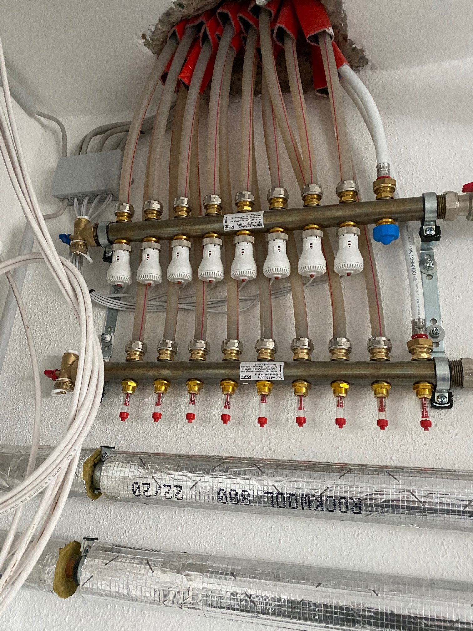

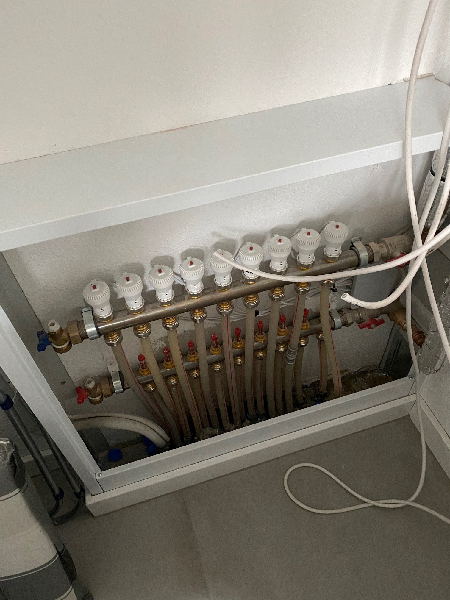

hier mal Bilder von den zwei Fußbodenheizung Verteilern. Der untere ist für das EG, der obere für das OG:
ich habe insgesamt aber nur 7 Heizkreise...
Verteilerblock der Zentralheizung mit vielen Absperrventilen und Rohren im Technikraum.
Verteiler für Fußbodenheizung mit vielen Anschlüssen und isolierten Heizleitungen
Heizungsverteiler mit vielen Rohren und Absperrventilen im Technikraum
Daniel-Sp
Also 17 Heizkreise wenn ich ich mich nicht verzählt habe. Das ist schon mal gut.
Wie ist der Durchfluss in Summe?

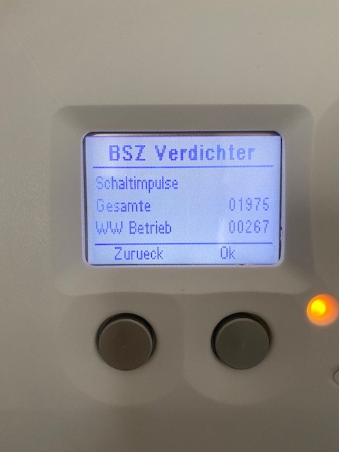

Das Klicken (Relais) was ich ständig am Regler höre, beeinflusst weder die Schaltzyklen der Pumpen, noch des Verdichters.
Oder wird das nicht sofort upgedatet?

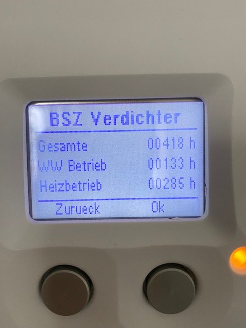

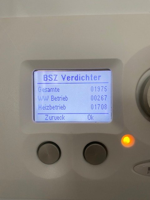

Die Messung läuft seit 27.3.2020
BSZ Verdichter Anzeige: Gesamt 00418 h, WWV Betrieb 00133 h, Heizbetrieb 00285 h; zwei Knöpfe.
Anzeige eines Geräts: Display mit BSZ Verdichter, Schaltempulse, WW Betrieb; zwei Knöpfe unten.
Steuerpanels-Display: RS7 Verdichter; Gesamt 01975, WW-Betrieb 00267, Heizbetrieb 01708
