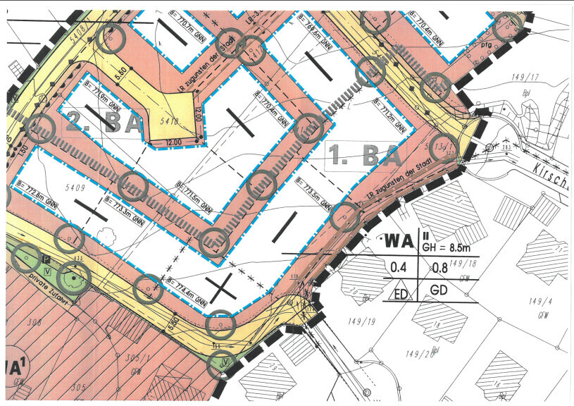

Anbei der gesamte Plan, den ich erhalten habe. Genau, ich meinte rechts von dem gezeichneten, roten Viereck, wo die Stadt das Leitungsrecht eingetragen hat und der zu pflanzende Baum eingetragen ist. Hierzu habe ich folgendes im Bebauungsplan gefunden (siehe Anhang).
Bebauungsplan mit Grundstücksgrenzen, Straßen und Baukörpern, farbige Markierungen

Deine Salamitaktik wird dich nicht weiterbringen, 6.1 ist ja nicht einmal vollständig!. Da es den Bebauungsplan nicht online zu geben scheint, bleibt es bei der Glaskugel, die ich leider verlegt habe. Zumindest bestärkt der Schnipsel miene Vermutung, dass in deiner Wunschecke kein Platz für eine Garage sein dürfte, da ja dort ein Baum gepflanzt werden muss.

Bin ich grad nur zu doof?! Von wo wird das Grundstück denn erschlossen, von planunten? Und dann willste da ins letzte Eck eine Garage setzen?
Einen Baum über den Streifen, für den Leitungsrechte gesichert werden, anzuordnen ist aber auch nicht ganz schlau, oder?
Ja, genau. Die Straße kommt von unten. Hintergrund ist, dass ich gerne das Haus in die hintere Ecke stellen würde und die Garage dann rechts daneben, da dann vor dem Haus der Garten (südseite) bestmöglich genutzt werden könnte, auch wenn eine etwas längere Hofeinfahrt notwendig wäre.

Alex85
Das würde ich überdenken.
Die Auffahrt wird lang, das wirkt sich auf die Grundflächenzahl aus. Zudem ist so eine Auffahrt nicht gerade kostenfrei. Wenn du dann unbedingt die Südseite nutzen willst, ist es doch abwegig die halbe Fläche als Auffahrt zu verschwenden. Zumal es sowieso nicht der Süden ist, sondern Südosten.
Also wenn du schon die lange Auffahrt machst, dann stelle das Haus so, dass du maximal viel Platz Richtung Westen hast (die eigentlich interessante Seite übrigens, Süden ist überbewertet).
Ein paar Maße wären mal hilfreich.
