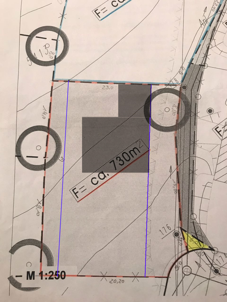

Gefällt mir auch besser als dein Entwurf. Allerdings wurde dein Haus von Katja zu heiss gewaschen, so dass die Proportionen etwas täuschen. Am besten das Grundstück mal exakt im Maßstab 1:100 ausdrucken, Planungsrecht (Baugrenzen) rein, genaue Lage des Leitungsrechts rein, deinen Entwurf im gleichen Maßstab zeichnen, ausschneiden und hin- und herschieben.

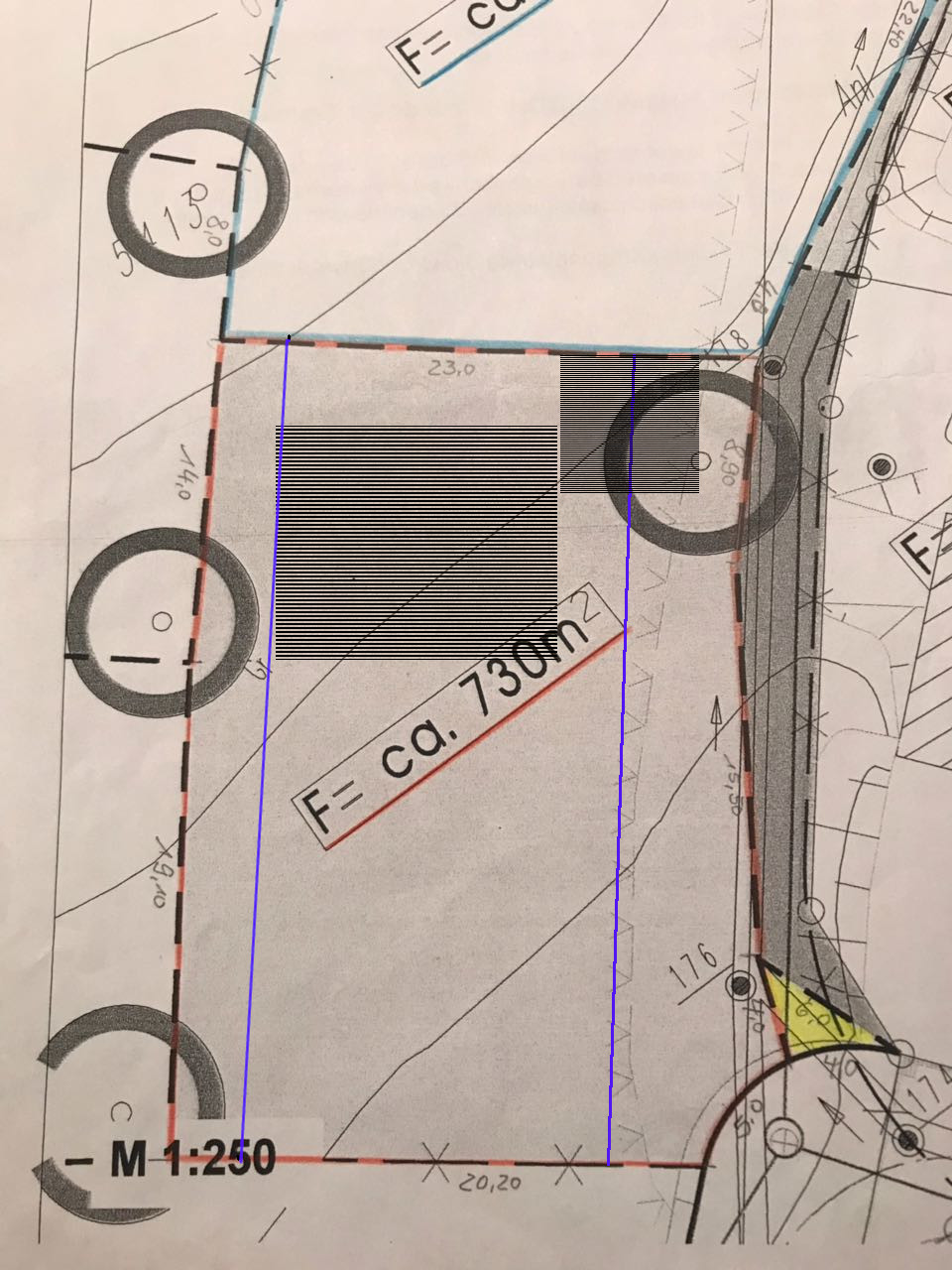

Stimmt. Mein Vater hatte noch einen älteren Plan des Platzes (längere Geschichte) in seinen Unterlagen. Ich habe auf diesem Plan (1:250) mal grob das Baufenster eingezeichnet. Was auf dem Plan gut zu erkennen ist, ist das der Kanal auf dem Grundstück des Nachbars verläuft. Leitungen sind allerdings keine Eingetragen, bzw. ich kann keine erkennen.
Ich habe mal ganz grob die Idee von Katja eingezeichnet (Garage ca. 6x6m und Haus 10x12m, wobei das Haus evtl. noch zu groß ist?!)
Garage neben dem Haus hätte halt den Vorteil, dass der Garten vorne ca. 3m länger wäre. Würdet ihr noch immer zu der Idee mit der Garage hinter dem Haus tendieren? Oder evtl. noch ganz andere Ideen?
Ach und nochmals vielen Dank für eure Hilfe. Andere Ideen sind sehr hilfreich
