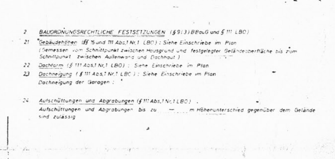

1. Als Bezugspunkt für die Traufhöhen steht folgendes: "gemessen vom Schnittpunkt zwischen Hausgrund und festgelegter Geländeoberfläche bis zum Schnittpunkt zwischen Außenwand und Dachhaut."
Wie dürfen wir diese Definition verstehen? Was ist der Hausgrund, bspw. der Boden des EGs oder diejenige Stelle, die das Gelände schneidet?

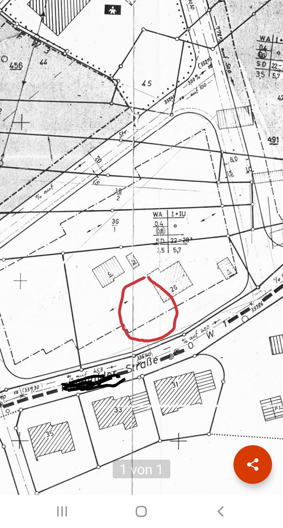

Nun die Krux an der Sache: talseitig darf die Traufhöhe Max. 5.7m betragen und bergseitig Max. 3,5m.
Ist das sicher für dasselbe Grundstück gemeint ? - häufiger meint es, daß der eine Wert für die Grundstücke talseits der Straße und der andere für die Grundstücke bergseits der Straße gelten soll.
Das verstehe ich auch nicht, der untere Bezugspunkt ist eigentlich entweder / oder vom realen Gebäude abgenommen und andernfalls als Festlegung je Grundstück angegeben.
Mavis42
Vielen Dank erst mal, dass du überhaupt meinen langen Text gelesen hast
Das Grundstück ist ein Teil von einem Riesen Grundstück, was wohl nur einem Verkäufer gehört. Daraus wurden dann mehrere Flurstücke rausgeschnitten. Betrachtet man aber den Bebauungsplan so geht die Baulinie an den Rändern dieses grossen Baugrundstücks, sodass Richtung Norden (bergseits) keine Baulinien-Begrenzung zu sehen ist. Daher sind wir uns leider nicht sicher, ob wir das nur für unser Grundstück so verwirklichen müssen oder deine Variante der Wahrheit entspricht. Letzteres wäre natürlich das Beste für uns

Stell doch bitte den tatsächlichen Plan hier ein. Dann kann man sich besser ein Urteil bilden.
Mavis42

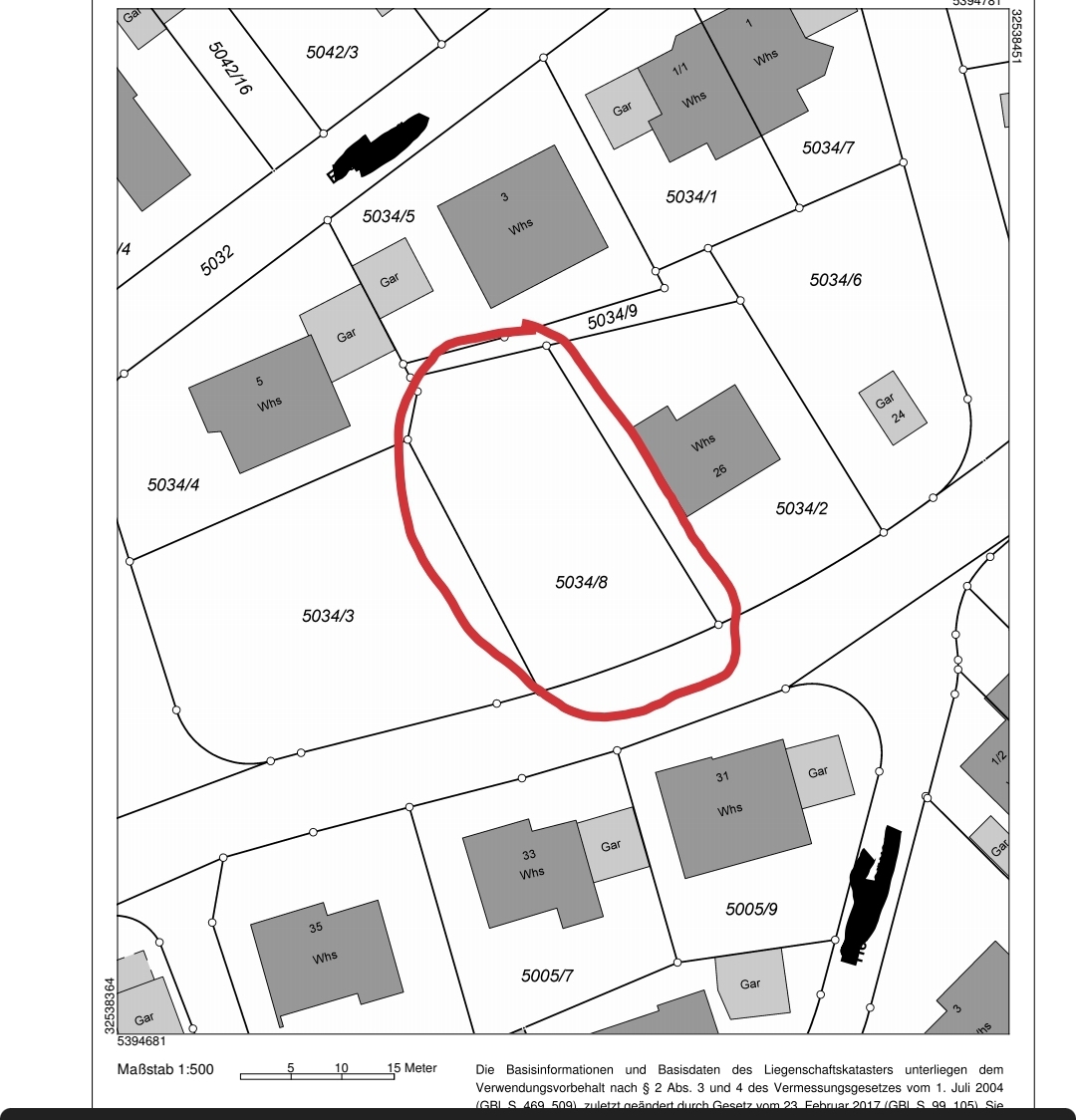

Dann versuch ich mal das anzuhängen. Das Grundstück ist die rot gekreiste Stelle.
Uns ist aufgefallen, dass die Häuser im Norden in Richtung ihrer Strasse hohe Traufhöhen und in Richtung des Baugrundstücks niedrige Traufhöhen haben. Dadurch haben manche auch asymmetrische Dächer.

Hm mir fehlt die Erläuterung, was 3,5 und 5,7 bedeutet. Das müsste irgendwo im Bebauungsplan erklärt sein oder habe ich es übersehen?
Edit: Hab es gefunden.
